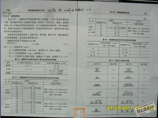

我们42CrMo轴(Φ200~500)调质保温时间一般Φ×1~1.1min。台车炉,轴间距100。随炉升温。总的加热时间约2D。基本与【实用热处理手册  杨满  编  机械工业出版社 10.6】相吻合。各位领导,觉得怎么样?
感觉【实用热处理手册  杨满  编  机械工业出版社 10.6】比有的资料时间短。有的资料:合金钢Φ大于50,光保温时间就1.5~1.8min/mm。
