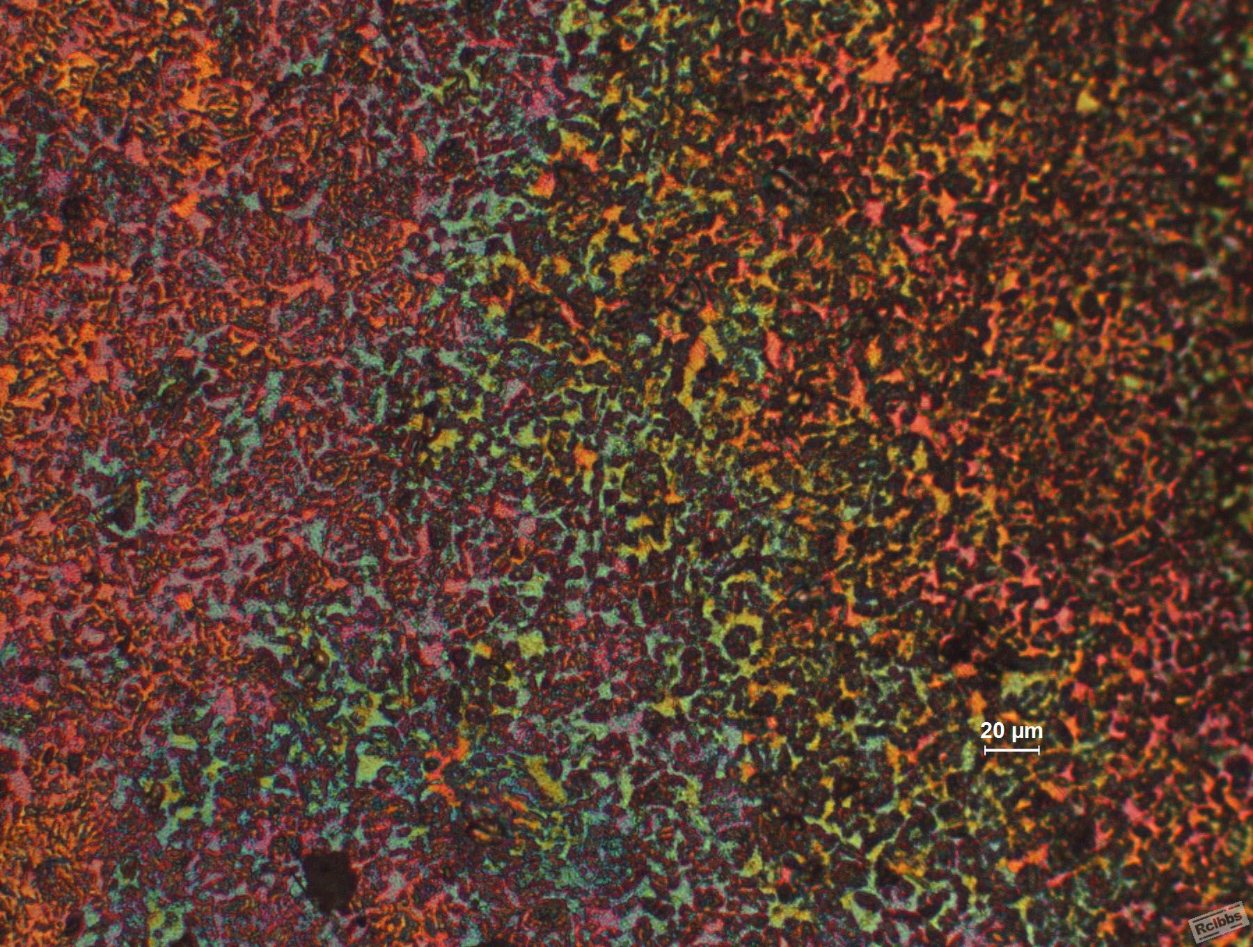

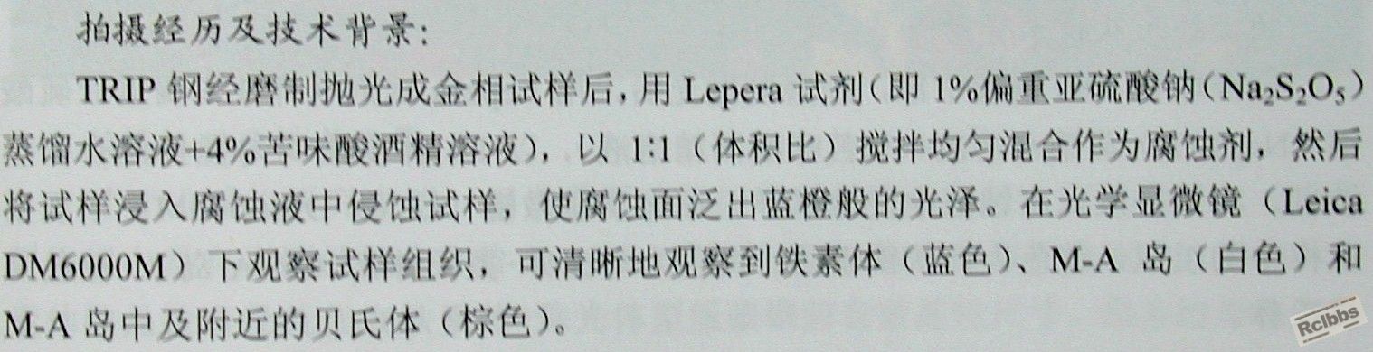

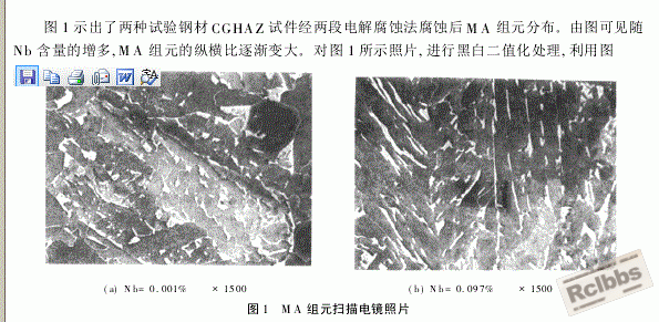

发表于 2011-1-23 12:56:00 | 显示全部楼层
书上翻拍的
回复 1# mice00
参与人数 1热处理币 +3 收起 理由
sdust + 3 感谢上传!

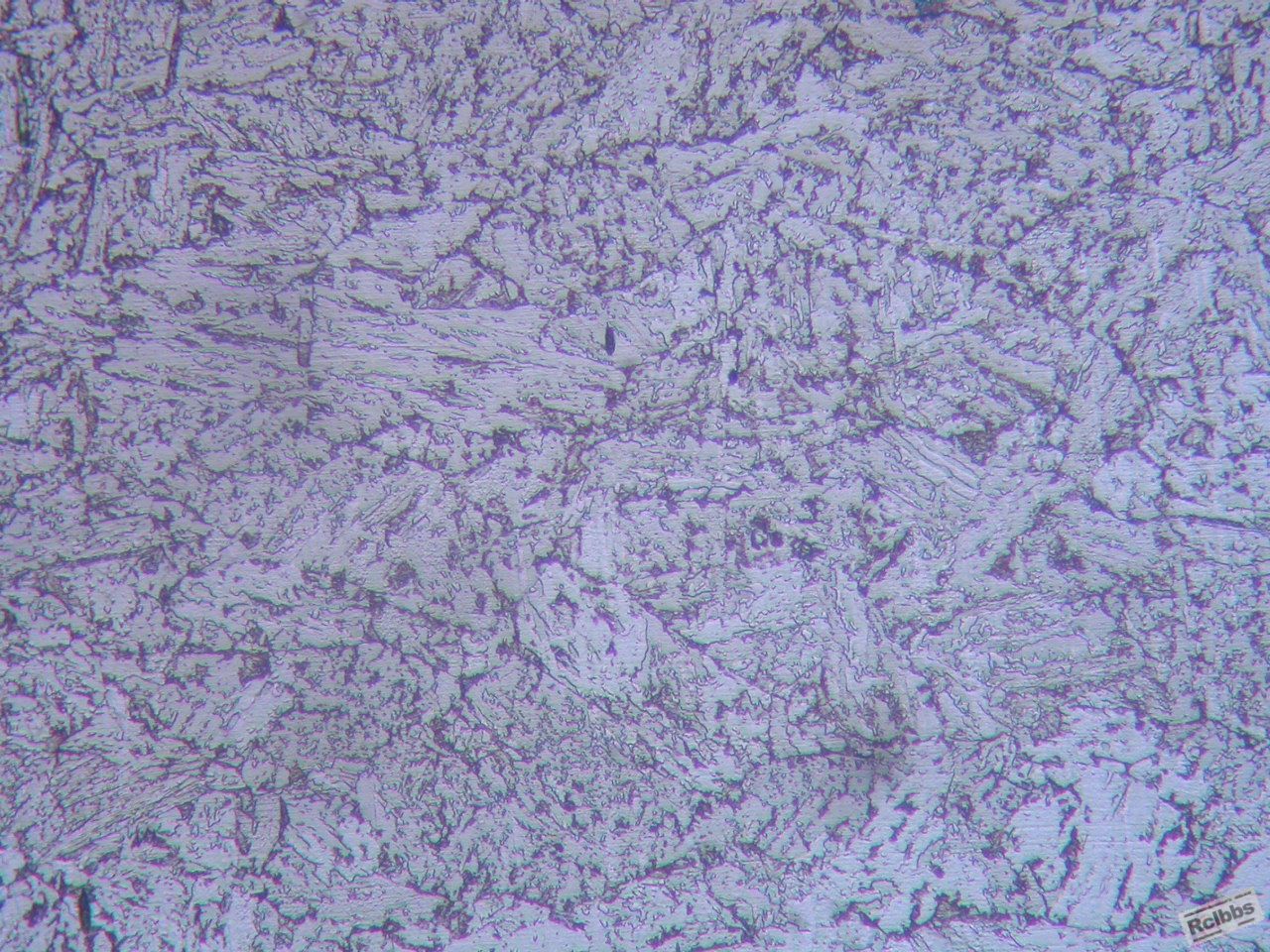

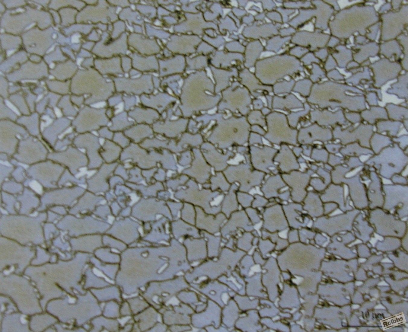

 楼主| 发表于 2011-1-24 18:04:59 | 显示全部楼层
回复 13# MYG
1.jpg 尝试中,只为颜色果断照下来
3.jpg 不知道是不是,那些白色的东西
    这个是500倍下的
高人 指点指点
签到天数: 941 天
发表于 2011-1-25 20:16:03 | 显示全部楼层
感受不太像。
建议先上传用硝酸酒精侵蚀的图像,500X和1000X的。制样要细致些。

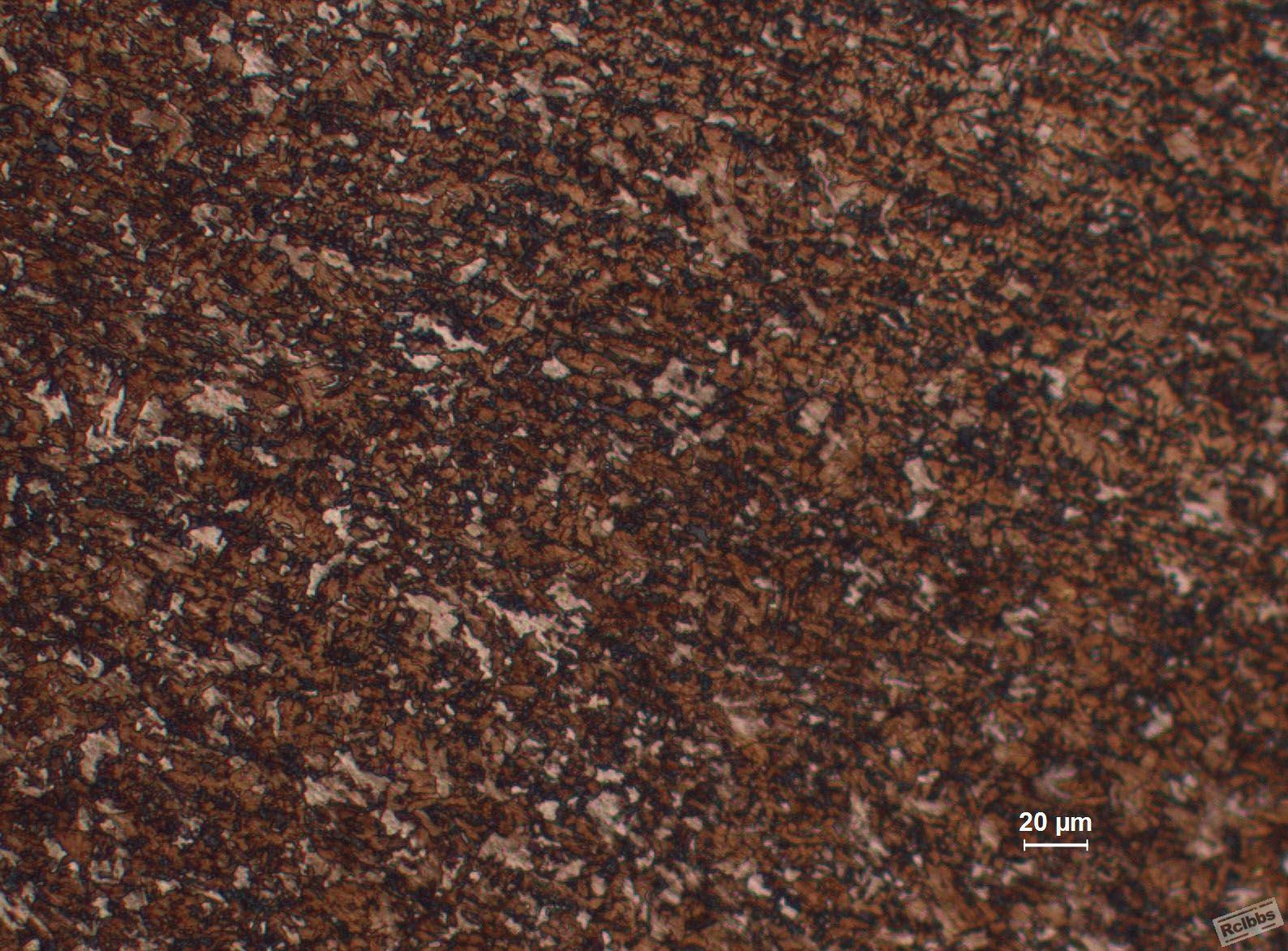

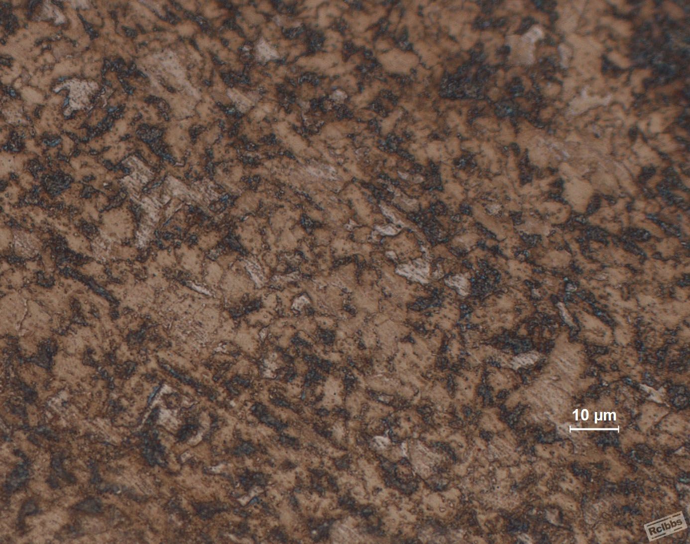

我提供一张有马奥岛的图片,看看你的领导能否游上去看的清楚些?
500X
500X
参与人数 1热处理币 +3 收起 理由
sdust + 3 感谢上传!
 楼主| 发表于 2011-1-26 08:25:47 | 显示全部楼层
回复 16# shenfuhai
    这个怎么说,具体哪个地方时MA啊,看不懂。。。 难道是黑色小块?

签到天数: 1505 天
发表于 2011-1-26 19:21:07 | 显示全部楼层
回复 17# mice00
    黑色相为脱溶相;
  马奥岛在大白块的基体上,呈现细小颗粒或小条状。
  你可以双击图片,放大观察,可以看到。
