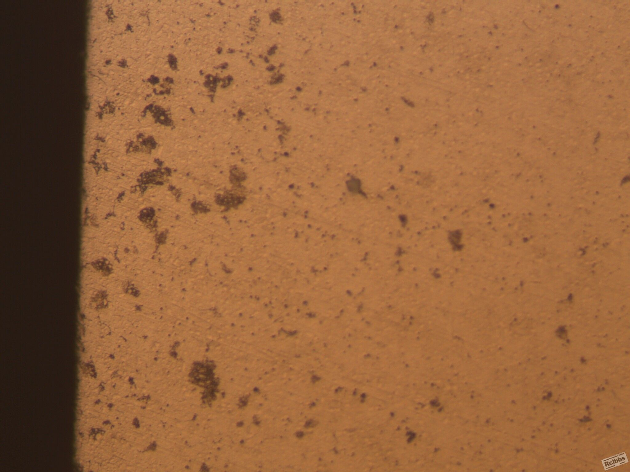

材料GCR15,多用炉热处理,835度油淬,硬度60-64HRC,(500X  4%硝酸酒精浅腐蚀 )  表面的屈氏体是怎样产生的

看形态像欠热形成的,提提温吧

    样品边缘是表面的话,看是不是表面含碳量低了。

淬火不及时表面温度低了

工件尺寸多少?是否淬透??俺认为原材料问题!

零件表面硬度61-62HRC,原材料没有问题,除了温度低了还有其它原因吗?

除了温度低了还有是欠热吧?

表面有屈氏体而心部组织正常,也就是说心部温度正常而表面温度低于正常淬火温度了;加热过程中是表面温度大于或等于心部,不可能出现心部温度高于表面,出现这样的问题应该是冷却中形成.

有划痕  可见制样。。。。
表面出现T     表明淬火前组织不均匀  造成含碳量少的地方C曲线靠左  淬火时形成T
那么  一种情况是欠热 造成组织不均匀   有些地方形成T  那么心部却没见T  可见排除 835淬火温度不低
     第二种情况  脱碳  淬火不及时引起
    心部无T  表面有T  那表面估计是存在与心部有组织差别

出现了轴承钢逆淬火问题。

表面温度低了或者表面脱碳了啊

支持:表面温度低了或者表面脱碳了

淬火不及时吧!图片上是块状的屈氏体!
