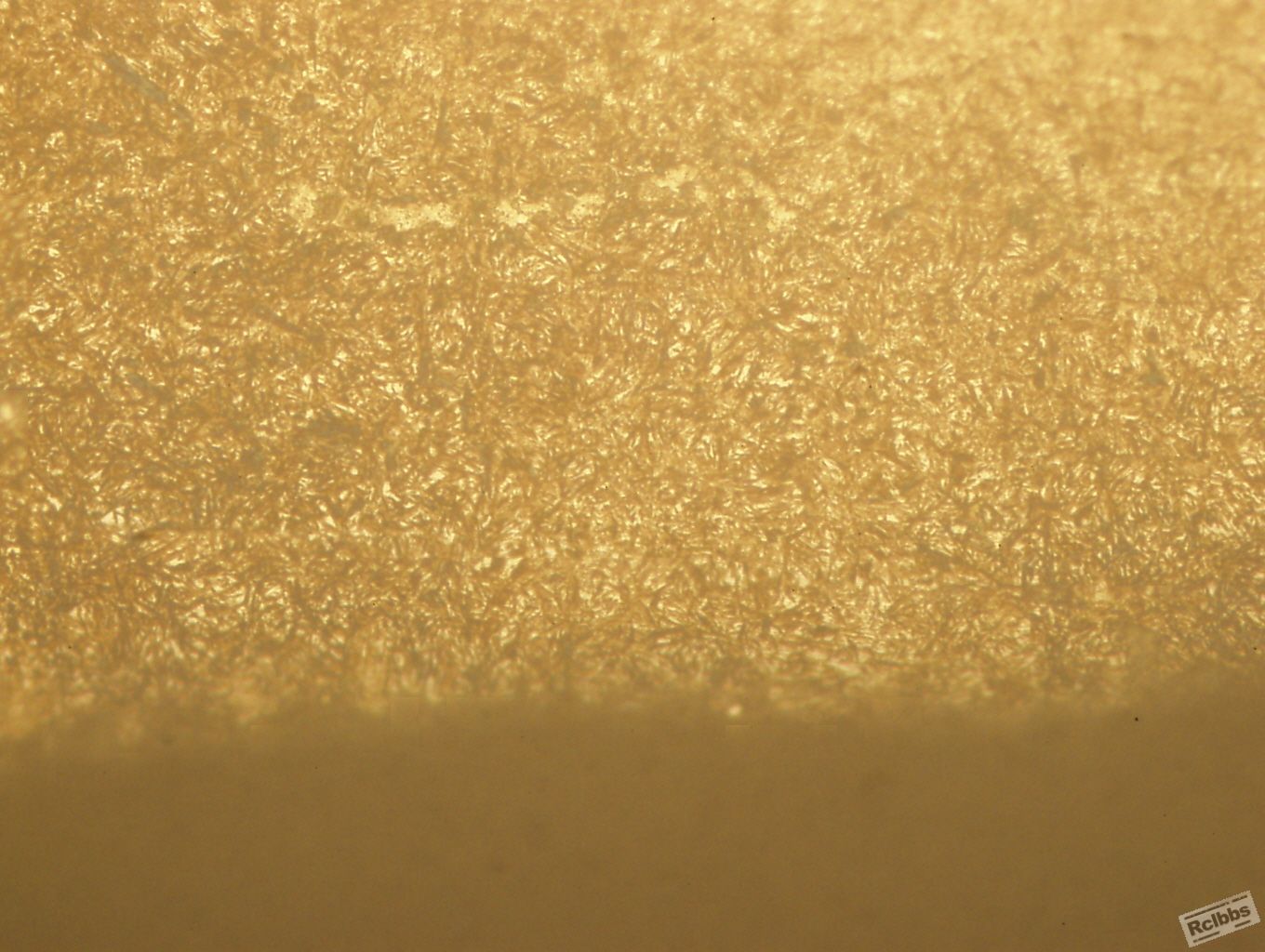

20Cr渗碳淬火,180度回火,3%硝酸酒精腐蚀,边部组织 400x!

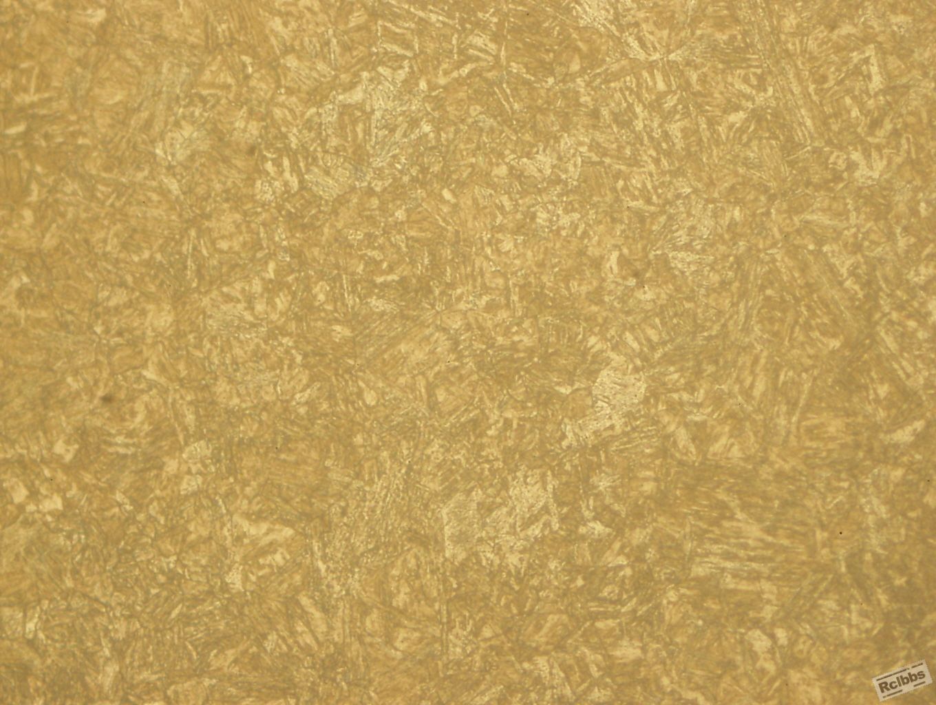

芯部组织 400x
请各位帮忙看看组织如何?多谢!

这个渗碳淬火试样表层组织与芯部组织都正常。

回复 1# fengzhijie001
    这种渗碳组织属正常。
只是图片不够清晰!
发表于 2011-1-22 21:51:19 | 显示全部楼层
工艺得当,组织合理,均匀,合格范围

    针状马氏体+残余奥氏体+碳化物

组织:边部是马氏体,心部是板条马氏体

芯部,一块块白色的东西是什么呢?
为什么我总觉得有铁素体,另外残A的量是不是太少了呢?贝氏体是什么样子的?????

还不错,表层碳化物稍少了些,能评个1级,耐磨性稍差吧

ni你说的不错,心部白色条块状是铁素体组织
要知道20Cr 材料在原始正火状态下是铁素体和珠光体组成的,在渗碳和淬火后组织在奥氏体化转变马氏体,板条马氏体和铁素体,以及残余奥氏体
    要是奥氏体多了,那么组织就不是这个样子,说明工艺不当存在问题了
