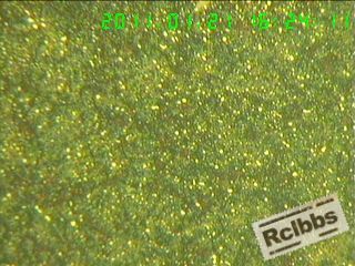

1101211645a3485812820841a0.jpg 1101211645b2e591c9cdd9dc15.jpg 1101211645d9945c873642e1b8.jpg 1101211646c07dca5a9a3ca9a5.jpg

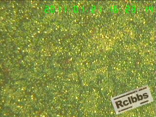

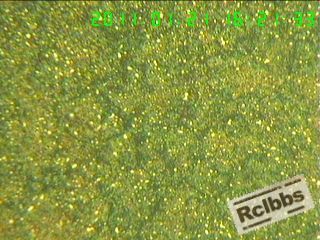

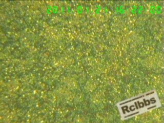

马上春节了 首先祝大家新年快乐,是不是都忙着买票那  没空来论坛了 呵呵  可以理解的  我的票买到了    ,祝大家都买到有座位的票 舒舒服服的回家 过年 。
之所以把这些照片重新上传是因为前几天我发了一个帖子 讨教针状马氏体对材料的性能的影响,其中有一位高工说像淬火屈氏体,建议我把组织腐蚀的深一点,今天我把照片搞好了  可是那个帖子 没有人看了 哈哈 所以 就重新讨教,
签到天数: 108 天
 楼主| 发表于 2011-1-21 21:51:27 | 显示全部楼层

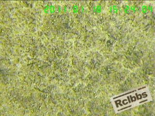

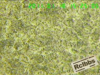

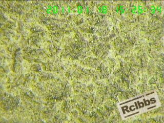

第一次的照片如下 110118160091aeb29ff020d9a3.jpg 11011816009656467d8b9309e1.jpg 1101181559ab800dab6f96c988.jpg
以上两组照片是拍于同一个样件 ,只是腐蚀的时间不一样 ,材料GCr15     常规淬火     材料的硬度 有63~65HRC      用维氏硬度打的   ,
我个人认为是 针状马氏体   ,但是有不同的意见    希望  高手可以指点 一下
签到天数: 158 天
发表于 2011-1-22 07:28:10 | 显示全部楼层
你第二次腐蚀的又太深了,从第一次拍的三张照片看是有针状马氏体,但回完火后应该没什么问题
签到天数: 108 天
 楼主| 发表于 2011-1-22 07:57:05 | 显示全部楼层
我的照片就是回过火的         ,第2次腐蚀的是有点深了    但是还能看到黑针 呵呵

发表于 2011-1-22 08:38:40 | 显示全部楼层
应该是马氏体,是不是淬火温度低了

 楼主| 发表于 2011-1-22 09:01:48 | 显示全部楼层
我认为是  针状马氏体

发表于 2011-1-22 09:24:30 | 显示全部楼层
“我的照片就是回过火的 ”同意针状马氏体组织,硬度较高。
(回火工艺如何?针状马氏体回火温度达到350°C组织即为回火屈氏体,硬度HB为400~500)

 楼主| 发表于 2011-1-22 10:31:25 | 显示全部楼层
我们的回火温度 170°   低温回火 的所以我认为是 针状马氏体

发表于 2011-1-22 10:44:51 | 显示全部楼层
如果淬火温度,淬火介质正常的话,回火这样的温度应该是隐晶M才是.
你们的淬火温度,保温时间,淬火介质和温度又怎么样呢?
估计是淬火温度偏高,出现的过热组织.

发表于 2011-1-22 21:48:56 | 显示全部楼层
如果说是楼主的资料已经回火过的图片,那么从图片看是针状马氏体,不是屈氏体了;不清楚热处理工艺怎样的?但是看图片是过热组织了,可按标准来确定,我个人认为是达到4级以上了

理论是该材料是回过火的,因为该材料已经使用了一段时间,除非热处理忘记了回火哈哈,热处理工艺  为 锻造   球化退火    837度淬火    170度回火,材料的确过热了     谢谢高工的指导,
如果是没有回火就有可能是屈氏体吗?我不这样认为 ,目前我对针状的屈氏体和马氏体有点分不清楚了,但是从硬度的情况来看 肯定是针状马氏体了  高工认为那?
