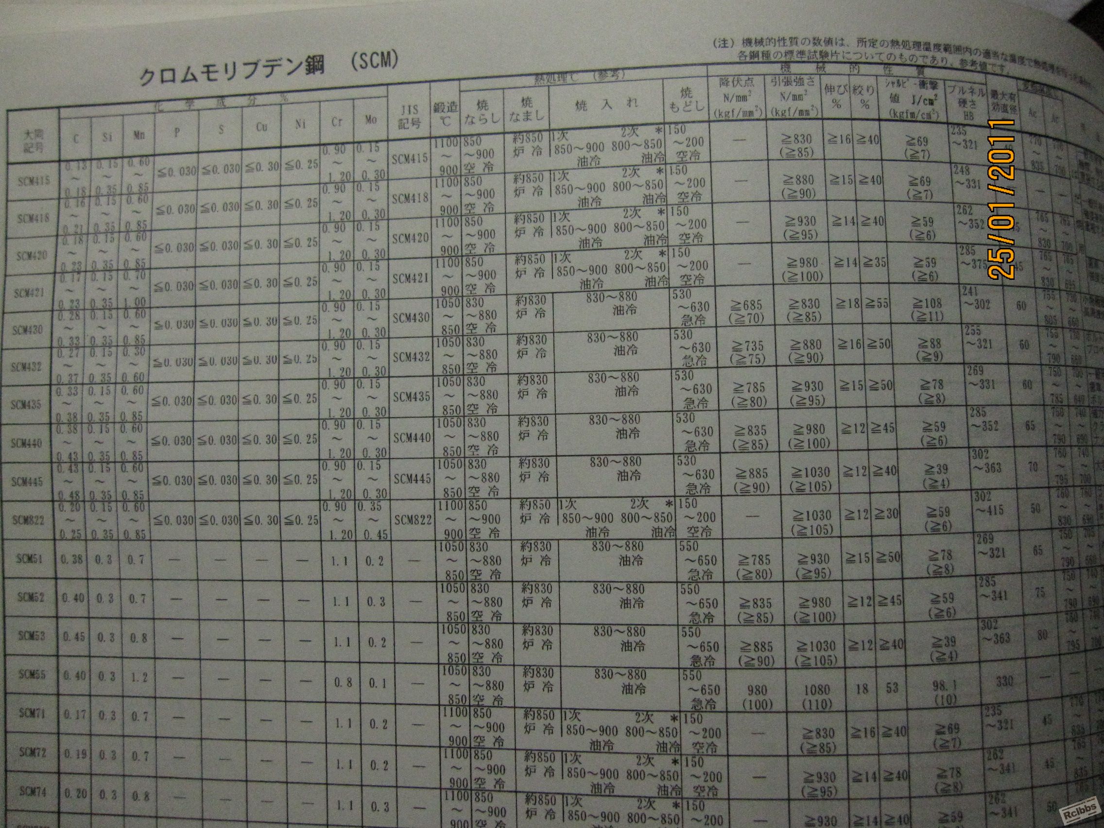

SCM435是日本材料;类似国产的中碳低合金钢35CR。
其成分如下:
C0.33--0.38;  SI 0.15--0.35;   MN 0.60--0.85;   CR0.90--1.20;  MO0.15--0.30;
淬火温度:830--880度,采用油冷方式。

回复 3# 1128.zhou
    我是按照日本大同特殊钢株式会社出版的《特殊钢》上照本宣课;
  可能与实际上操作有出入;
  关于其类似钢种,杨工说的很确切。
