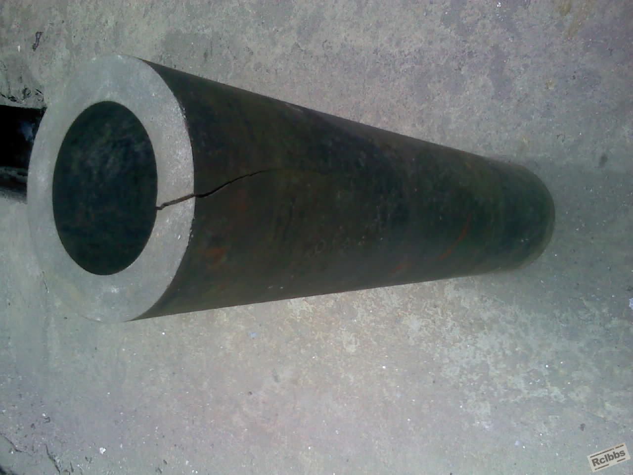

110122000.jpg   下午在对一批45Mn2材质半轴套管淬火时,180KW台车炉,平放料框里,产品重量15Kg,40件每框,采用840℃淬火,冷却介质水,水温50℃,淬火后发现一半产品出现纵向裂纹,会不会是水温太低的原因造成的,忘大家给点意见

请确认材料是否存在裂纹
签到天数: 74 天
发表于 2011-1-23 17:19:25 | 显示全部楼层
也不倒角啊  因该倒角呵呵

说说壁厚多少!
签到天数: 20 天
发表于 2011-1-24 08:18:08 | 显示全部楼层
和临界淬透尺寸有关,这事我们常出现,大多都在45号钢套类件身上,裂纹形状与你的图片一致。

主要应考虑:1、从照片观察端面未倒角,易淬裂;2、沿横端面切开观察金相组织,看是否淬透;3、水温应控制在45度以下,否则冷却性能差。以上仅供参考。

  材料没有裂纹,我们分析原因可能就是没有倒角,尖角毛刺造成的开裂,壁厚15mm

出炉淬火前你没有经过预冷吗?
   你的裂纹是从里向外裂 的吗?

淬水,840度的加热温度偏高,可以将加热温度降到810度。降低淬火的热应力,减少开裂的倾向。

40件/框 开裂比例可否说明一下?
发表于 2011-1-27 08:52:44 | 显示全部楼层
补充一下,产品放置位置无规则开裂还是上半部分或者下半部分等等,是否存在规则性

    这个肯定与工作临界尺寸有关,
1\增大工件截面厚度,这个厚度用油淬也可以。
2\降低淬火温度(影响不大),超过临界点以上20度用水淬,但也不可能完全避免。
3\最好更换材料为40Cr,它们价格差不多,性能也接近。

我认为产生的原因:1. 端面没有导角,应力集中,淬火后会产生裂纹; 2.淬火液冷却强度太大, 增加裂纹产生强度,3 降低淬火温度确实可以缓解一下裂纹问题,但硬度可能会受到影响; 我建议: 1. 端面增加导角,如裂纹仍然出现,则考虑淬火液强度问题;

这种零件不适合用水淬火!建议改用其他冷速稍慢一些的

装炉石平放,不会淬火冷却时也是平着吧,最好别用水冷却,选择稍微冷速低点的介质。

建议水淬油冷。估计你在水中冷的时间过长。

与该套管的材料工作临界尺寸,
再就是增加倒角减少应力 或者换换淬火介质也应该有效
