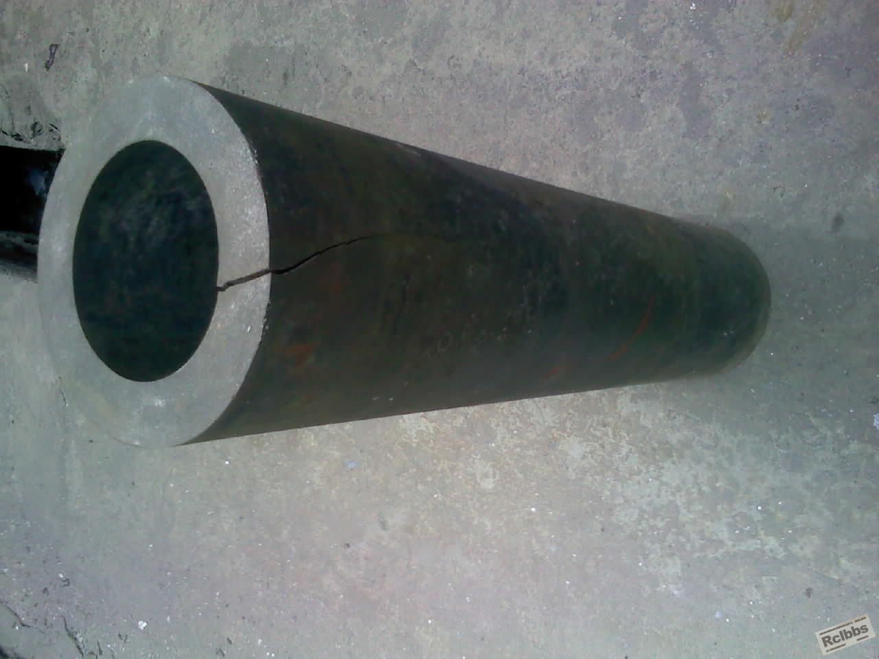

下午在对一批45Mn2材质半轴套管淬火时,180KW台车炉,平放料框里,产品重量15Kg,40件每框,采用840℃淬火,冷却介质水,水温50℃,淬火后发现一半产品出现纵向裂纹,会不会是水温太低的原因造成的,忘大家给点意见

回复 1# 北极的鱼 问题看似很简单。真要把淬火开裂。淬火硬度不足弄明白了也就算是上路了。问题值得去分析,讨论。在不考虑其它因素的情况下,我的第一感觉就是你的这个45Mn2[注意它与40MnBH的不同之处}零件840℃加热水淬本身就有很大的风险。尤其是在目前这个季节,先观察一下组织,检查表面及心部硬度后再说。

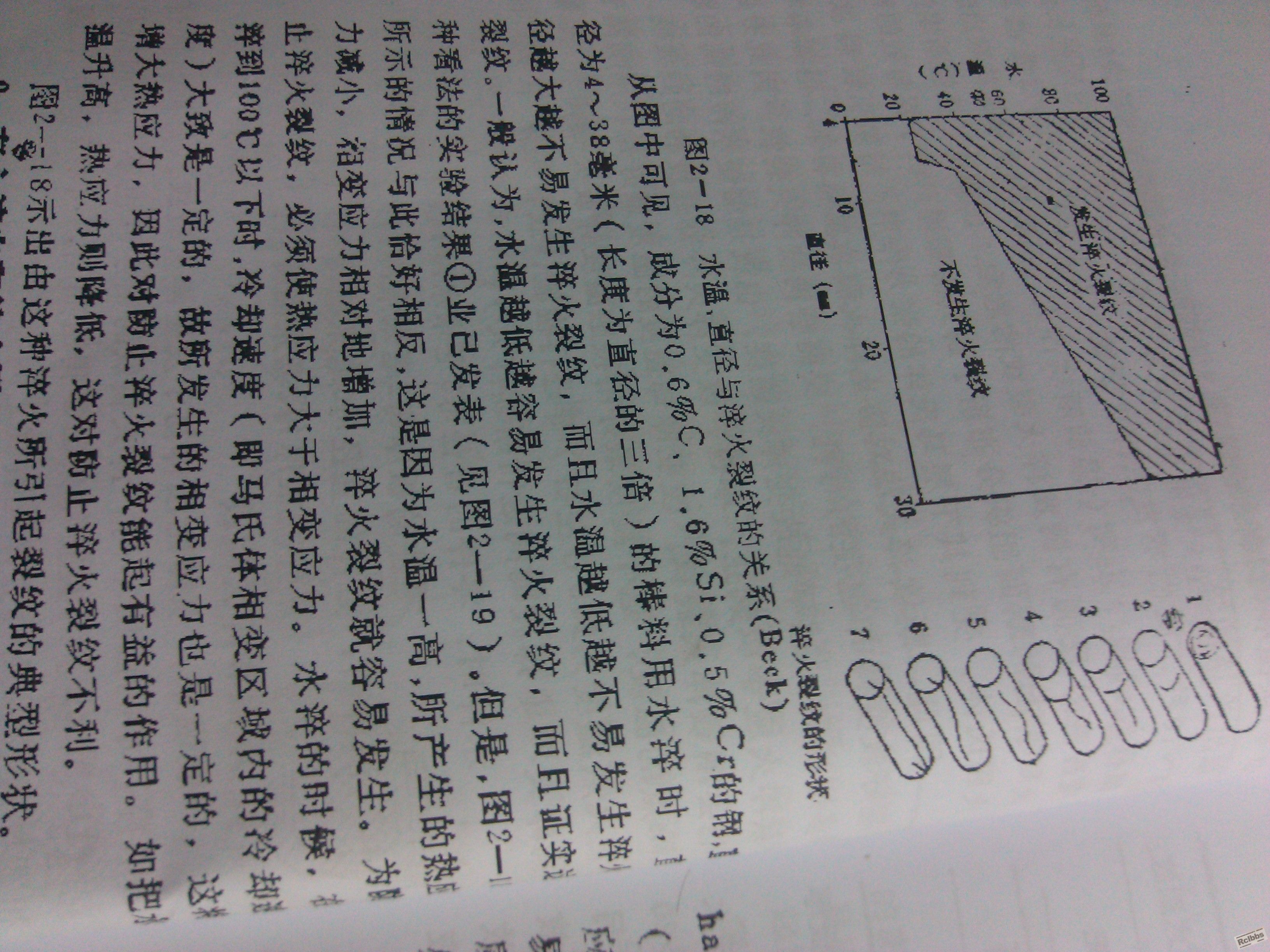

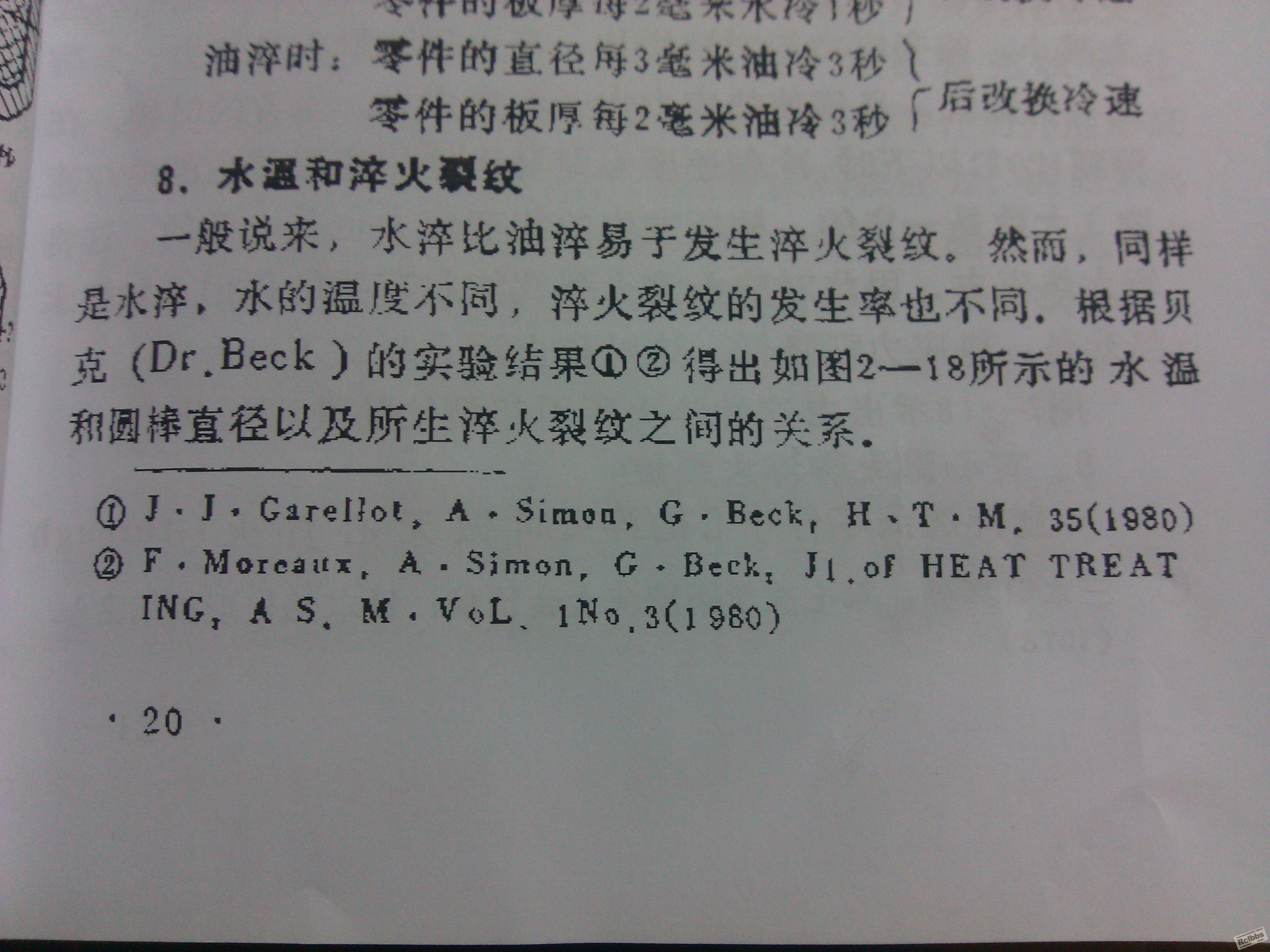

请看下面文章,水温对淬火裂纹的影响

水温50度不低了,换PAG试试?
