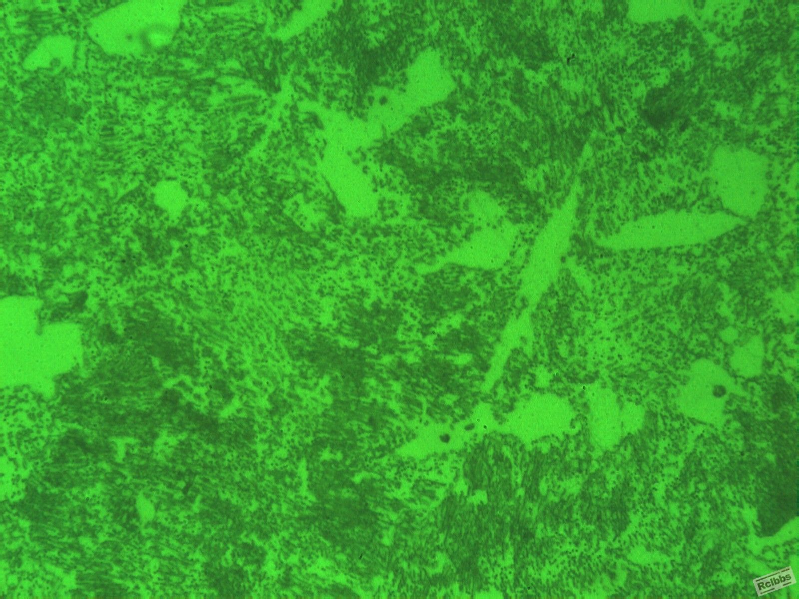

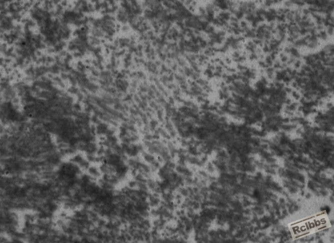

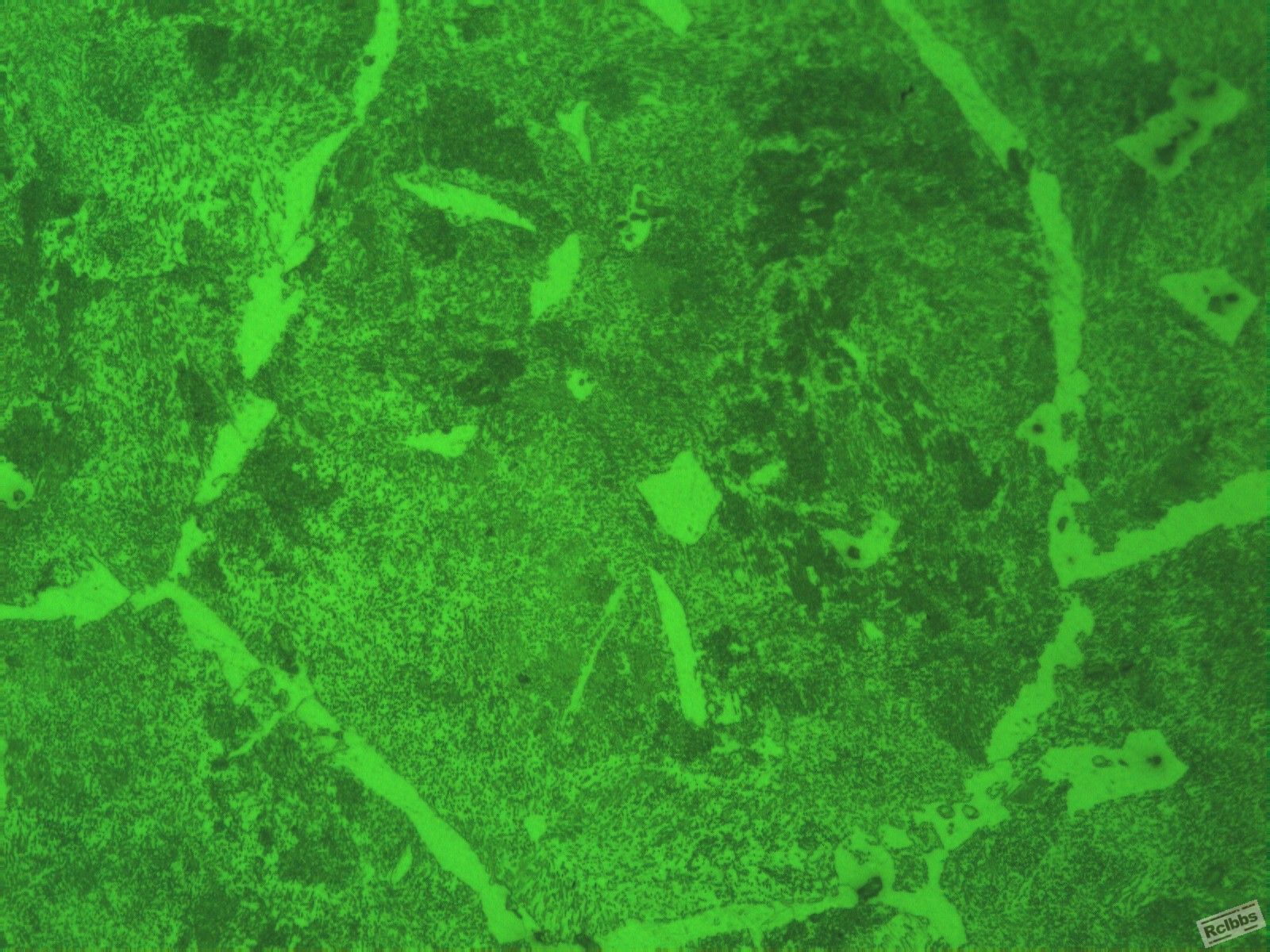

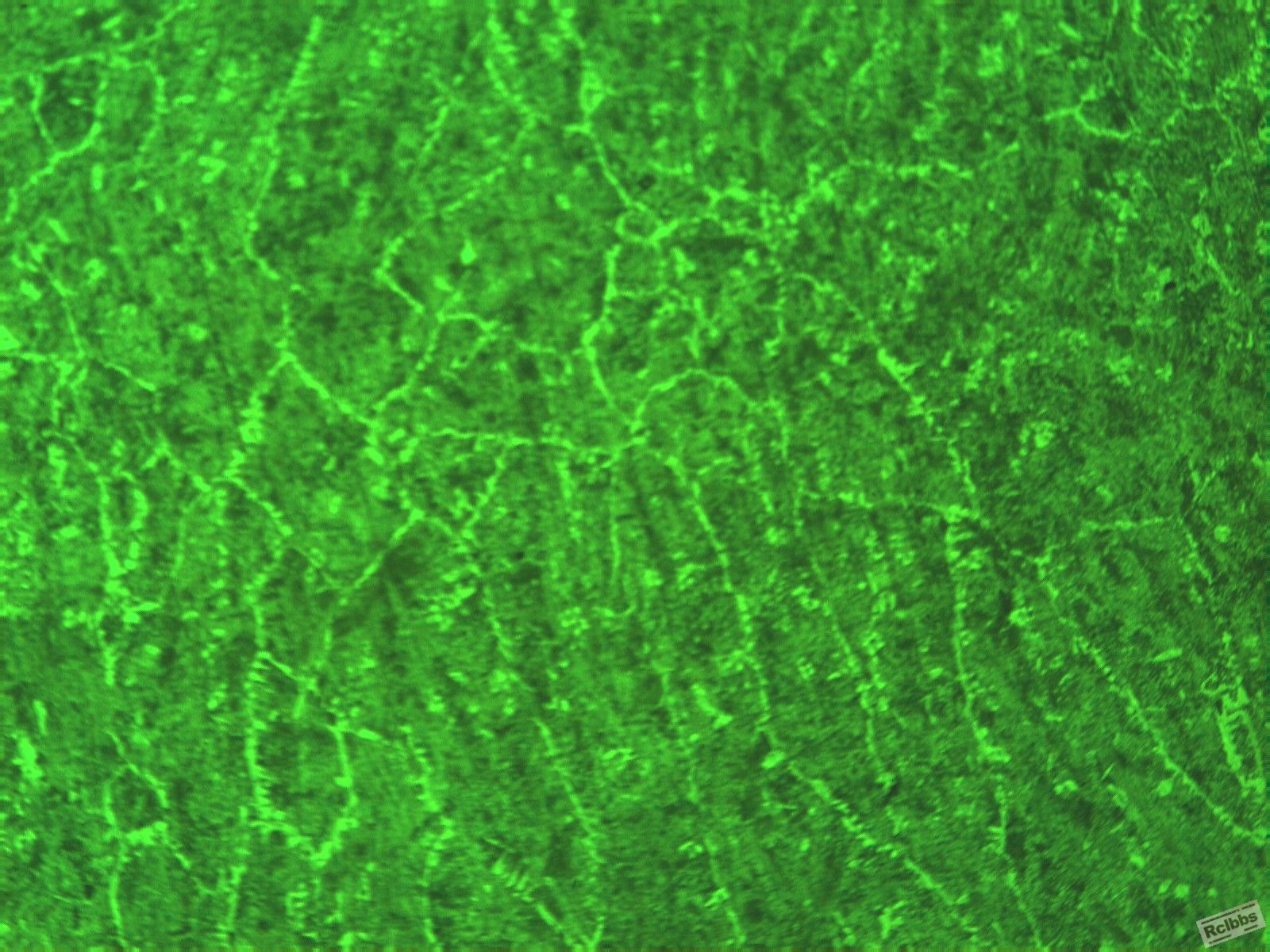

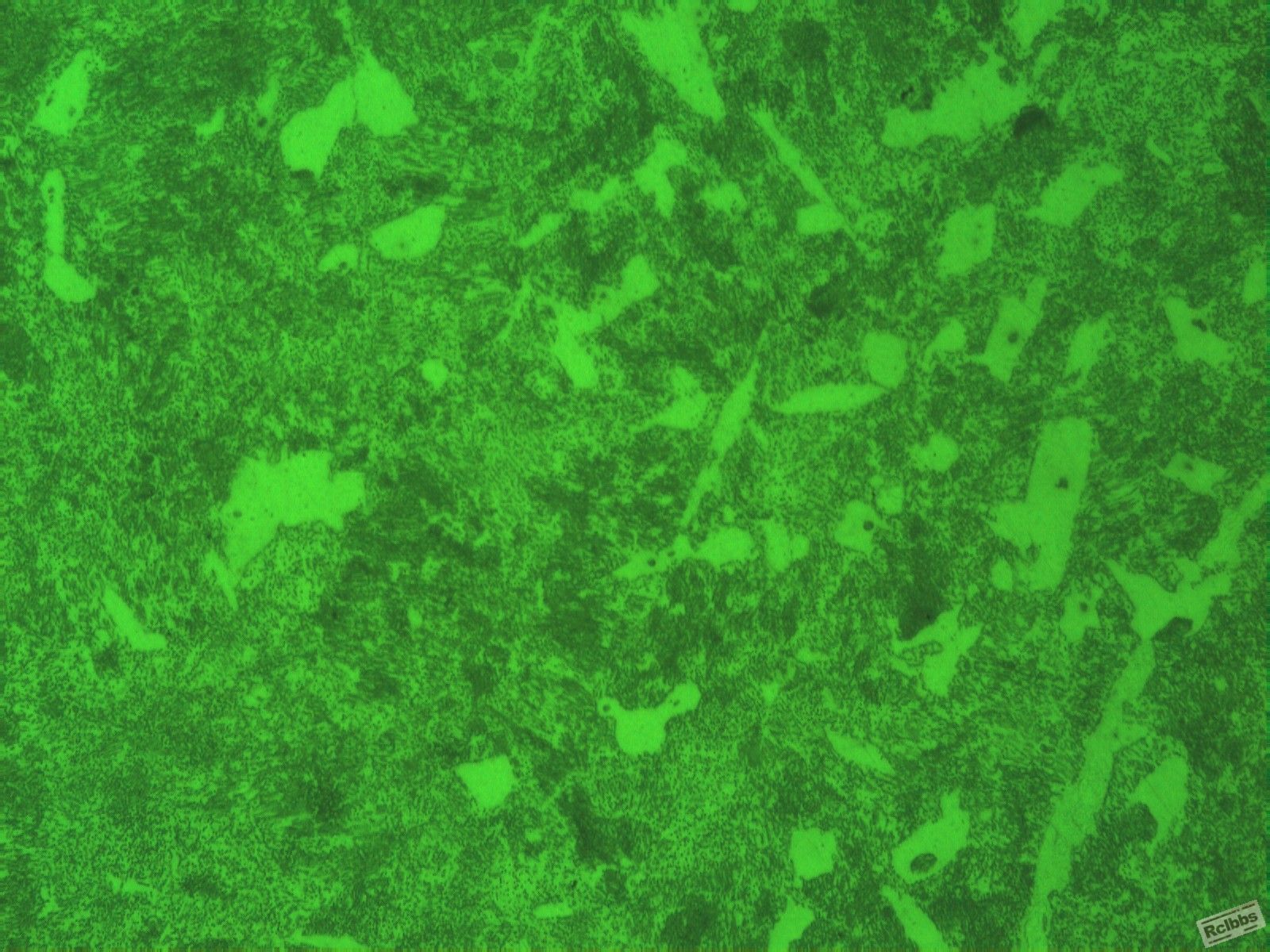

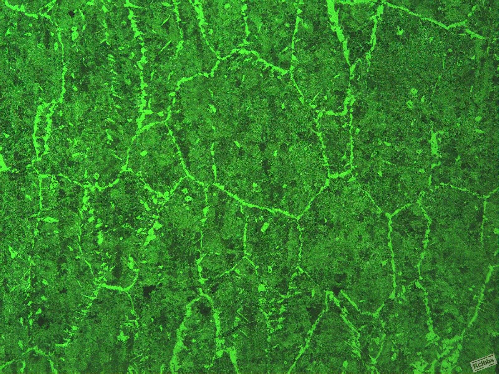

原材料,材质不详,热处理状态为正火,要求检查脱碳层深。
   经检验,脱碳层深度为0.1~0.4mm,符合技术要求。经检验,组织为F+P,P居多,晶粒度9级。意外出现了,有这么一件原材料,晶粒度很大,非等轴,而且组织非正常。图片如下。
   我想请教论坛的各位老师:
   ①如果是亚共析钢,白色网状物是否是网状铁素体,有个名字叫先共析铁素体
   ②如果是过共析钢,白色网状物是否是网状二次渗碳体
   ③珠光体我怎么看不到片层结构呢,放大1000倍看到的是黑色点状物。
   ④晶粒内部出现的白色块状物如何解释。
    谢谢大家!
100 X
100 X
100 X
100 X
500 X
500 X
1000 X
1000 X
大晶粒内部出现的白色块状物
大晶粒内部出现的白色块状物

发表于 2011-1-22 19:38:22 | 显示全部楼层
亚共析钢。
珠光体+铁素体,有魏氏组织。
晶内白色块状也是铁素体。
可能经过高温回火或快速加热,珠光体中渗碳体转变成球状。

回复 1# pop2015pop
请检查一下硬度。
1。白色网状物是网状铁素体
2。晶内白色块状也是铁素体
3。晶内组织为B[亮色部分]及少量T[黑色部分]

5张图中均 看不到有渗碳体球化。明显的粒贝。所以你也看不到有片层结构

亚共析钢与过共析钢的区别在于先共析相的分布,你图片中先共析相与珠光体中的铁素体相连,可认定为铁素体。
球化退火、高温回火、快速加热(如中频)都可以渗碳体球化。
片P+球P+F

回复 1# pop2015pop
    提个人观点:
该材料为亚共析钢,白色组织为先共析铁素体组织。
不可能。
珠光体不一定都是片层结构的。
   ④晶粒内部出现的白色块状物如何解释。
白色块状铁素体。
   估计产生原因:
钢材扎制后堆放,随着冷却析出了网状铁素体组织,由于堆放,在高温下存在保温现象,析出了一定量的粒状珠光体组织(相当于球化退火)和片状珠光体组织。

P+F 先共析铁素体

    亚共析和过共析的分界点是0.77%的碳含量,也是全珠光体组织。超过则为过过共析,平衡冷速出碳化物;不足则为亚共析,平衡冷却析出铁素体。
