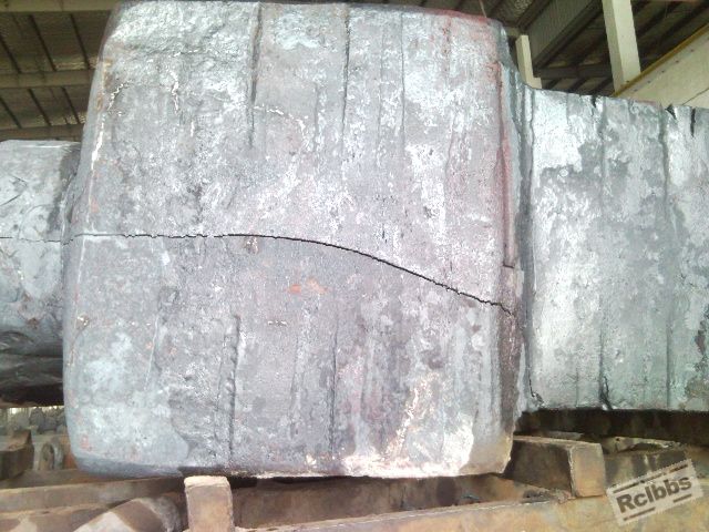

这材料在锻造完工后冷却,然后进炉进行锻后正回火处理,进炉时发现有裂纹,请大家分析下
材质为F91
材质为F91

锻造工艺不当的可能性大。楼主最好提供详细的工件资料。。。

应该是原材料有严重偏析导致,多取样做金相就可以发现

同意2楼的看法,的确是锻造工艺不当的可能性大,楼主可再提供相关资料,以便分析判断

是否为终锻温度过低造成的?!!!请提供详细资料——材质、锻造工艺、锻后冷却方式等。

锻造冷却速度的原因

在断裂的工件上取样分别做材质、金相检验!

进炉之前就发现这么大的裂纹,应该就和材质、锻造工艺有关系了。

始锻,终锻温度有关。

应该是原材料外径上本来就有裂纹,在锻造时裂纹扩展

这裂纹深度有270mm以上呢

看着裂纹可能是锻造的原因
