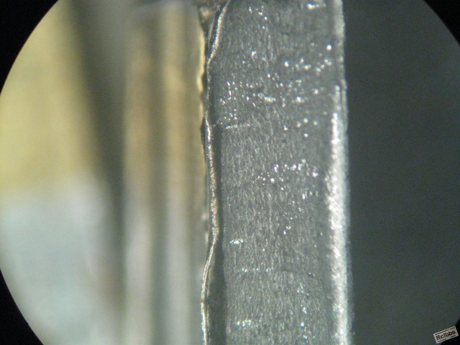

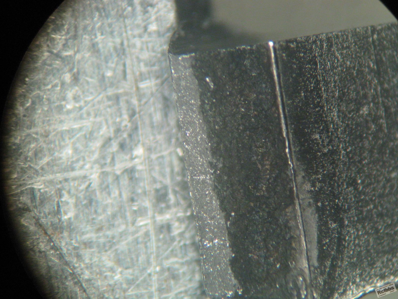

断裂面为什么有两种颜色,一部分颜色深,一部分颜色浅?另断裂面为同一种颜色,但两支颜色深浅不一样是否碳含量的高低有关?

自己检查一下化学成分、硬度、金相组织等分析,你的产品情况你最清楚啊!

什么材料,什么状态,工艺条件什么都不知道,怎么分析啊?

大侠,你不管我什么材质、工艺等,你只要告诉我断裂面有两种颜色是否是在断裂前就有裂纹存在还是有其他原因?断裂面的颜色深浅跟碳含量是否有关?或者请告诉我是否有这方面的资料?谢谢!

断口颜色与组织差异关系较大(碳只是一个方面)。“断裂面有两种颜色是否是在断裂前就有裂纹存在还是有其他原因”更不好下断言,请参考失效分析有关资料:论坛或网上《钢铁失效分析 金相图谱 》、《钢铁断口分析 金相图谱 》、《金属材料断口分析及图谱》。。。
