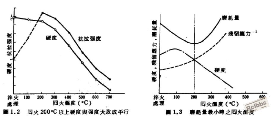

硬度<500HB时,其抗拉强度与硬度成正比。但是并非在任何场合下成立,从热处理方面说,在淬火状态以及300℃以下低温回火时,硬度与抗拉强度的关系难以成立。当回火温度在300℃左右时,才会有硬度高,抗拉强度就高;硬度低,抗拉强度就低。

发表于 2011-2-17 10:47:12 | 显示全部楼层
钢在淬火回火后,硬度和强度关系,摘自大和久重雄的“热处理108招秘诀”
