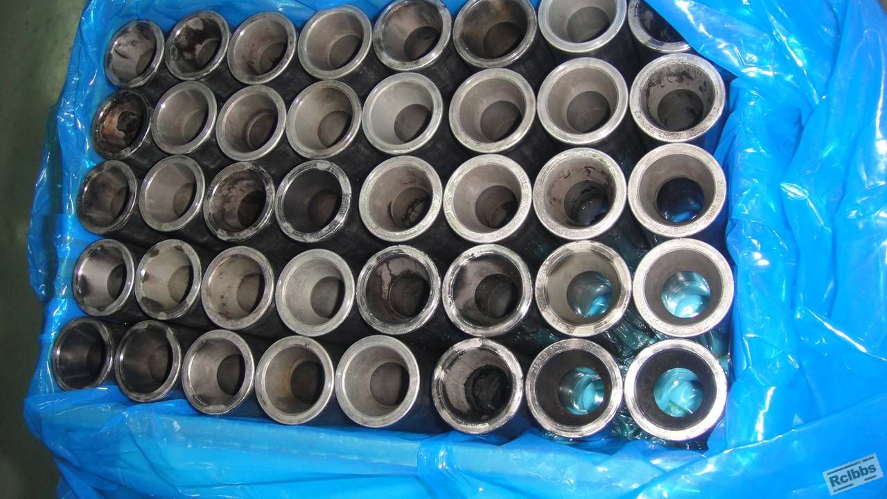

image006.jpg 最近我们收到一批内表面发黑的活塞销,供应商称是因为热处理淬火后冷却过程中销子接触少量空气引起的。而且数量巨大有15000个左右。
请各位帮忙看一下是什么问题?能不能用?

检查一下金相组织和硬度看有异常没有?如果没有看看表面的粗糙度可以的话应该可以让步接受的。

应当是淬火氧化造成的,可以酸洗或打砂去掉。

    会不会对活塞销的一些物理性能有影响啊?
可以使用吗?

    你说的表面粗糙度是指外圆表面的粗糙度还是内壁的粗糙度啊?

应该是内表面的粗糙度。因为活塞销的工作面为外表面,不允许出现差异。
