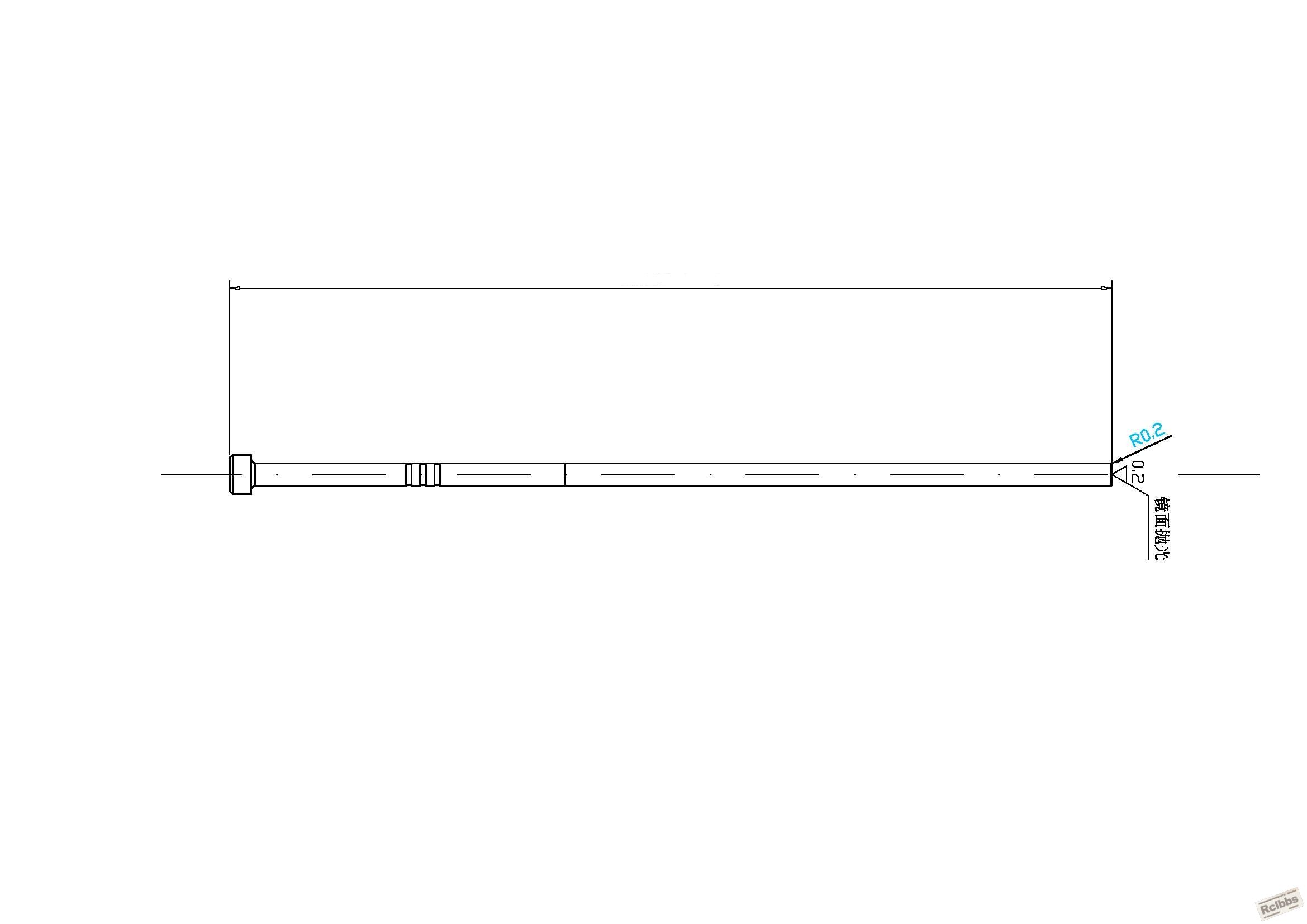

 楼主| 发表于 2011-9-9 04:08:50 | 显示全部楼层
形状如图所示,具体尺寸不方便发哎。。。其他技术要求都在1楼了。

发表于 2011-9-9 08:56:58 | 显示全部楼层
SKD61 1020淬火,第一次560回火   第二次590~600回火 硬度控制在48左右,精加工后软氮化
发表于 2011-9-9 08:58:17 | 显示全部楼层
和顶针有点像,高温不变形是本身结构形状以及材料的热膨胀有关,你可以根据材料的热膨胀系数设计。至于低温是材料抗拉强度的问题。归结于就是thermal stability and  strength
签到天数: 138 天
发表于 2011-9-9 12:13:57 | 显示全部楼层
不知LZ采用什么热处理炉淬火?阀针的磨量是多少·?我干过高速钢W6的控制活塞直径4.7,长120,变形量在0.15-0.4
