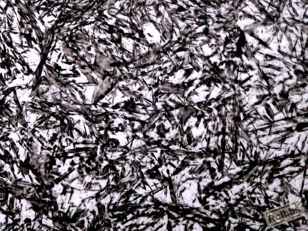

500X
难得见到如此严重的过热组织
签到天数: 1662 天
发表于 2011-1-27 08:46:41 | 显示全部楼层
碳化物己全部溶解,淬火温度在900度以上了。

保温时间长了会不会也出现这样的组织
发表于 2011-2-1 09:11:08 | 显示全部楼层
是的, 过热的针状马氏体,温度超过正常了。
在一定温度状态保温时间过长出现这么情况的,不过小点针状。

楼主:能提供热处理的工艺参数吗?
发表于 2012-6-16 13:53:11 | 显示全部楼层
您好,师傅,请问860淬火也会出现这种针状马氏体吗

这个不是860淬火的。是表面淬火,具体温度不知。
师傅 860淬火也会出现针状马氏体吧~因为GCr15淬火温度是830-850(热处理手册)~哎 明天答辩~

发表于 2012-6-18 09:09:47 | 显示全部楼层
这是过热的粗针状马氏体组织,我们这里以前也经常出现这种组织,主要原因是显示温度与实际的炉温差距比较大引起,我们用热电偶校对炉温以后,严格控制实际的炉温,现在这种过热组织少啦!!!!

 楼主| 发表于 2012-6-19 09:21:11 | 显示全部楼层
还有一个加热时间、原始组织的影响。
发表于 2012-6-19 10:41:47 | 显示全部楼层
这主要是加热温度过高造成的,860度淬火,控制好保温时间,一般不会出现这么严重的针状马氏体。

发表于 2012-6-20 12:58:04 | 显示全部楼层

发表于 2012-6-21 20:00:12 | 显示全部楼层
原因主要有以下几种:1、原始球化组织不太好;2、实际炉温超过850,可能至少比炉温高15-20度,3、保温时间太长;

发表于 2012-6-22 08:33:01 | 显示全部楼层
我想应该是淬火温度过高引起的,应该跟保温时间也有关系,请问各位专家,一般保温时间大概是多少?

 楼主| 发表于 2012-6-22 09:29:09 | 显示全部楼层
这个是感应加热淬火的,保温时间相当少了。

发表于 2012-6-22 11:49:06 | 显示全部楼层
制样很漂亮,做成这样没裂吗?

发表于 2012-7-22 15:46:40 | 显示全部楼层
你这种组织是心部还是表面。残A很多。
