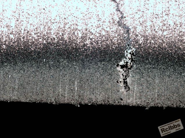

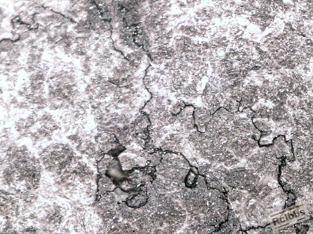

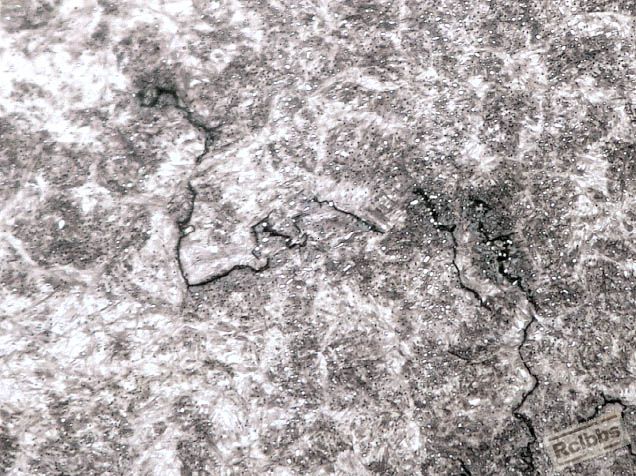

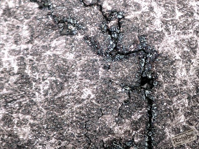

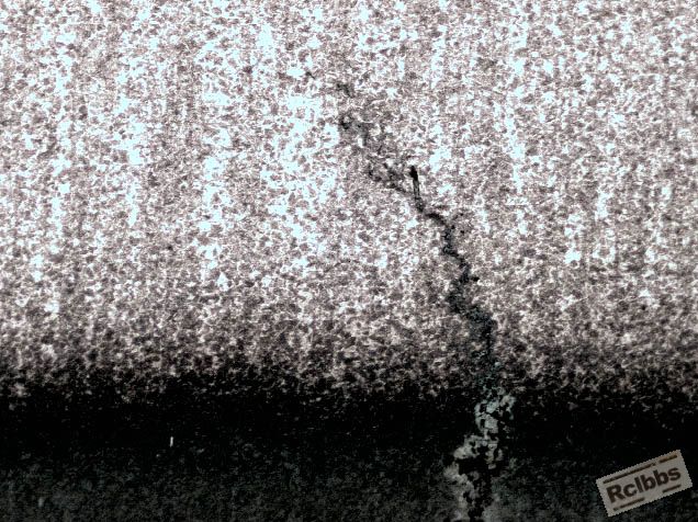

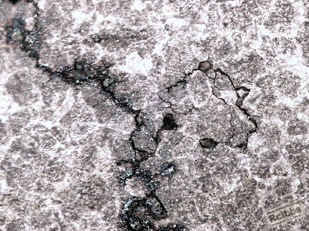

轴承磨加工后装配出现断裂,金相分析发现内部有下图所示裂纹,产品端面有磨削烧伤,但是没有发现裂纹.由图2可见该裂纹位于次表面,个人观点该裂纹为淬火裂纹,产品虽有磨烧伤但是没有出现裂纹,因此磨烧伤只是起到高温回火的作用,淬火裂纹才是导致开裂的主因.

产品端面有磨削烧伤,但是没有发现裂纹.
那裂纹位于什么位置啊?内表面?外表面?

 楼主| 发表于 2011-1-27 13:33:24 | 显示全部楼层
回复 2# fsxrrr
你看第二张图下半个是烧伤,最下面是端面,裂纹位于产品内部没有裂到端面.

发表于 2011-1-27 13:43:53 | 显示全部楼层
我看到了。
你的图没有标注标尺,也看不出来裂纹有多深。
一般来说磨削裂纹浅,1mm左右;淬火裂纹深。
就这个没有扩展到表面的裂纹,我个人觉得有可能是热处理过程中产生了应力,但是没有达到开裂的程度;
由于磨削过程烧伤,才造成了开裂。不像只是磨削原因产生的裂纹。
只是个人的分析,还是听听论坛里各位高手的分析吧。
发表于 2011-1-27 14:13:22 | 显示全部楼层
是不是过烧了啊?看着很多晶界都已经粗化了啊

 楼主| 发表于 2011-1-27 14:56:56 | 显示全部楼层
回复 7# MYG
准备做下回火稳定性试验.但是从裂纹形态看是沿晶分布,如果回火不足或是磨削产生的裂纹应该是穿晶开裂的.

发表于 2011-1-27 15:05:47 | 显示全部楼层
5楼的
磨削裂纹深一般在0.03~0.15mm垂直于或接近垂直于磨削方向的平行线
建议用酸洗一下在辨别】、

发表于 2011-1-27 15:07:19 | 显示全部楼层
个人觉的材料的碳化物不均匀性很差的,建议评定一下带状和网状

发表于 2011-1-28 13:07:08 | 显示全部楼层
没有淬火裂纹的形态及特征!
发表于 2011-1-28 16:48:25 | 显示全部楼层
这应该是磨削裂纹,裂纹形态是沿晶分布的.
签到天数: 1209 天
 楼主| 发表于 2011-1-30 20:15:42 | 显示全部楼层
回复 15# wells.he
磨削裂纹不应该是沿晶分布的,所以本人认为这个不应该是磨削裂纹
发表于 2011-1-31 14:28:54 | 显示全部楼层
不像淬火裂纹。裂纹部分边缘有灰色物质。看组织不均匀。

发表于 2011-2-10 15:04:29 | 显示全部楼层
看下磨削表面并酸洗表面,看是否存在与磨削方向垂直裂纹或痕迹,做表面剖视金相图,看表面是否存在磨削产生的二次淬回火层,也就是二次白层黑层,看裂纹形态,是否只是近表面,裂纹深度如何,裂纹数量如何
你放的这几幅图什么关系,只是第一副图的放大还是?
最好有轴承宏观照片,裂纹发生处区域照片(是否存在尖角或拐角),热处理组织低倍高倍照片,是否存在组织缺陷(过热过烧),开裂处组织是否均匀,是否均在成分偏析,缩孔,疏松,大型夹杂,抑或素材裂纹等再加上裂纹形态数量深度等之后综合判断
发表于 2011-12-6 11:24:58 | 显示全部楼层
材料偏析,在偏析带处强度不够,容易造成开裂,建议高温固溶,加球化退火。
