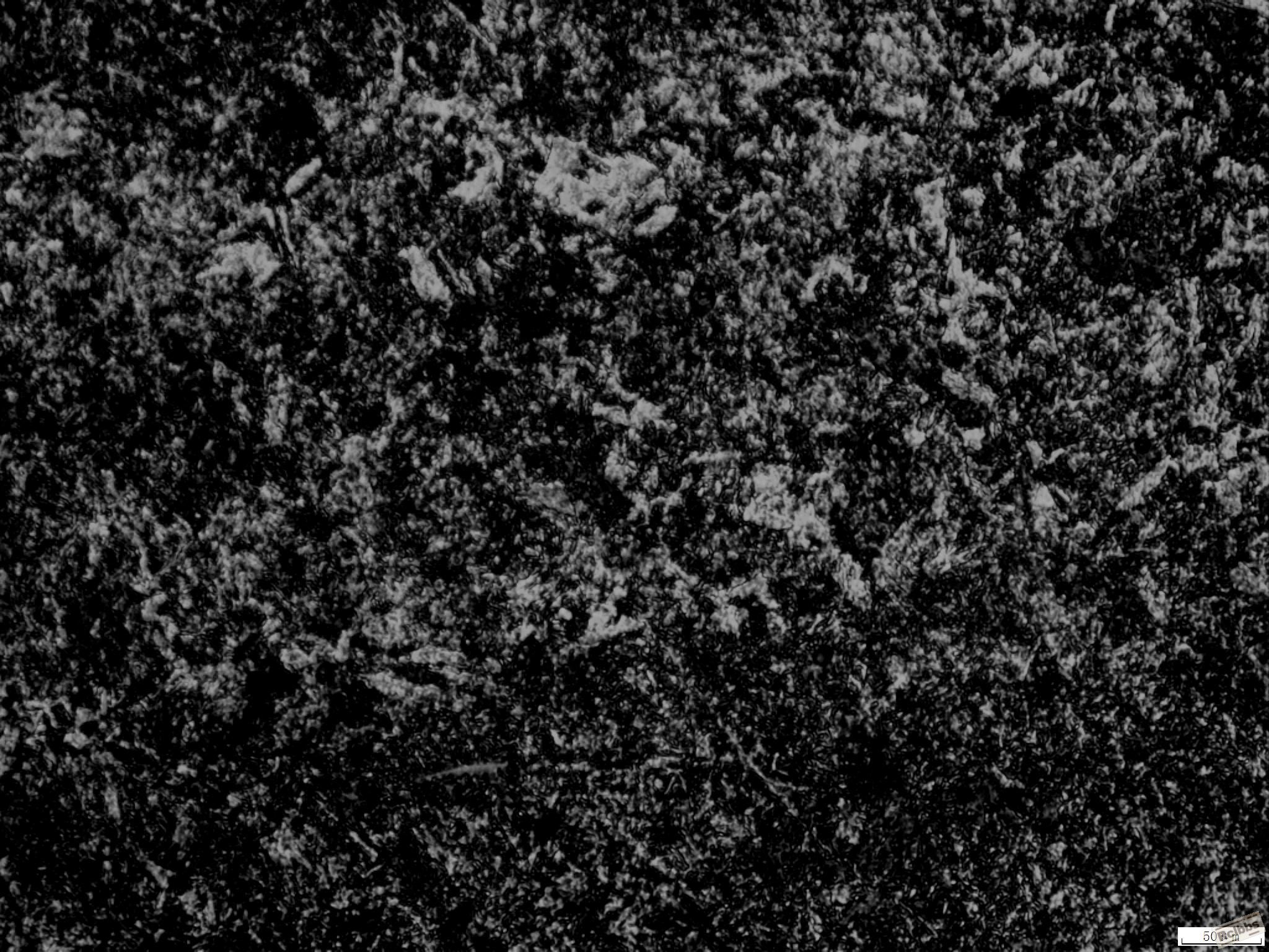

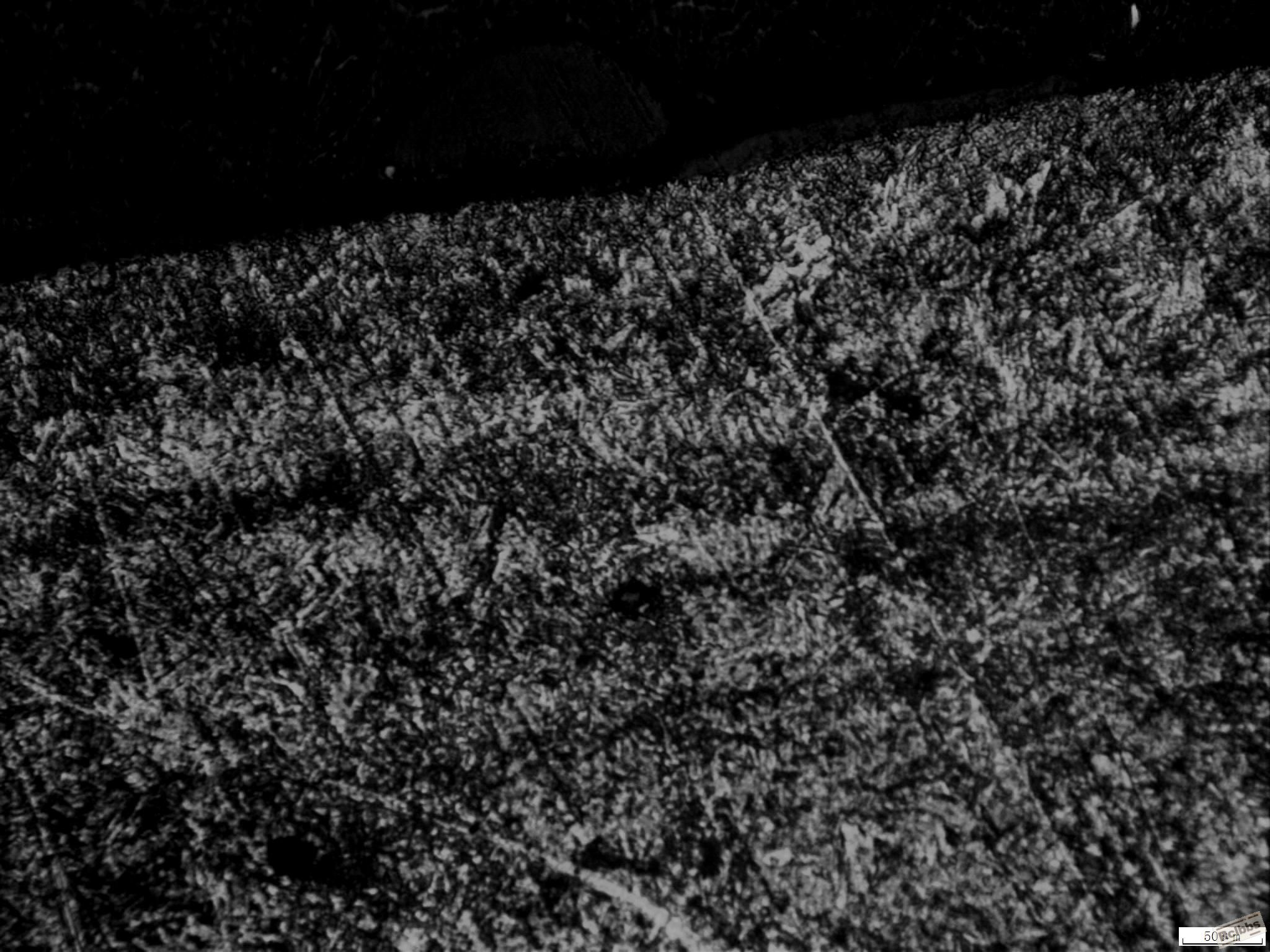

材料:42CrMo   调质处理    要求:调质后金相组织为回火索氏体,齿面处铁素体含量小于10%
发表于 2011-1-27 13:45:58 | 显示全部楼层
回复 1# tj0049
你的金相挺难分别的,真的,白的是铁素体,有些低倍下看是白色的,但高倍下还是回火索氏体,楼主在显微镜下分辨下吧,或者弄清晰点的照片给大家看下
签到天数: 871 天
发表于 2011-1-27 15:01:46 | 显示全部楼层
图片太不清晰了,样制的也不好,在重新抛光拍清楚点传上来,现在拍的看起来不象调质组织!
签到天数: 49 天
发表于 2011-1-27 16:49:45 | 显示全部楼层
如果白的都是铁素体,肯定超了,我粗算了下14%
签到天数: 108 天
发表于 2011-1-27 16:56:34 | 显示全部楼层
回复 5# wrcluomo
    请问你是如何测算的那?
  该图片制样不好  ,拍的也不清楚,建议楼主重新上传,弄这样一个图片大家瞎猜没有意思
签到天数: 31 天
发表于 2011-1-27 20:13:08 | 显示全部楼层
铁素体咋还袋带状了呢。
发表于 2011-3-2 15:24:01 | 显示全部楼层
试样制的太烂!无法判断金相组织。
签到天数: 49 天
发表于 2011-3-2 17:26:27 | 显示全部楼层
    软件算的,我可没空用网格法去点。
签到天数: 31 天
发表于 2011-3-2 19:52:00 | 显示全部楼层
第二图铁素体带状
