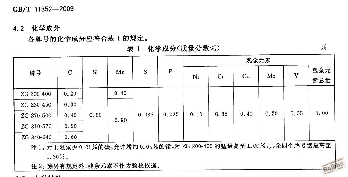

今天看到国标铸钢件中有对 残余元素,比如: Cr、Ni,V 等含量的要求,请问为什么要求这些含量,据我所知,这些元素在钢种对提高钢的淬透性和细晶强化都是有很大作用的,不是多些还好些吗?

这个标准是针对铸造碳钢件制定的,化学成分应当在碳素钢定义范围内,因此这里的合金元素是作为残余物质对待的,含量必须控制不能超出指定范围,否则就不是碳钢件了。

合金元素超过标准值就不是铸造碳钢了,而成了铸造合金钢了,合金元素在里面起的作用太大了。你试着分析一下看铸造碳钢与铸造合金钢的化学成份。
