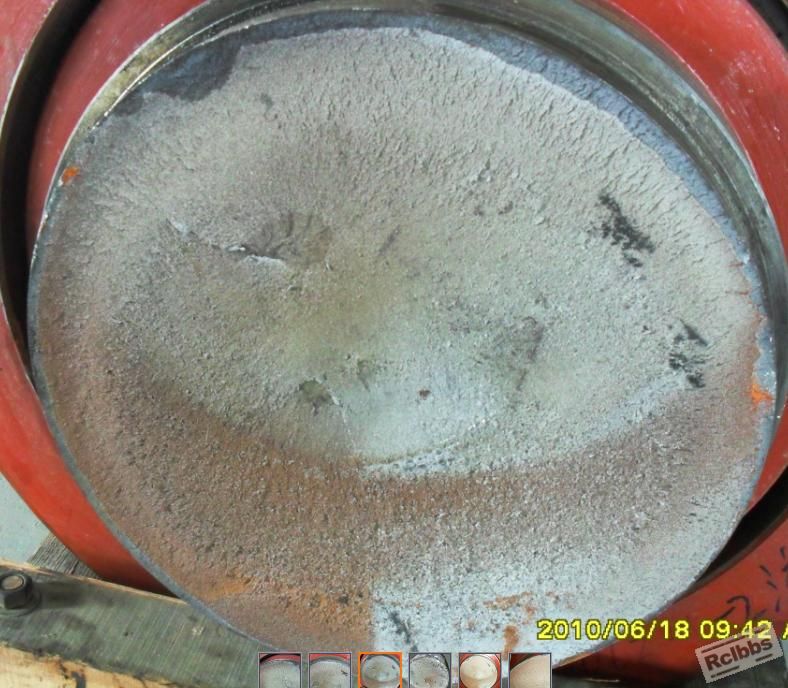

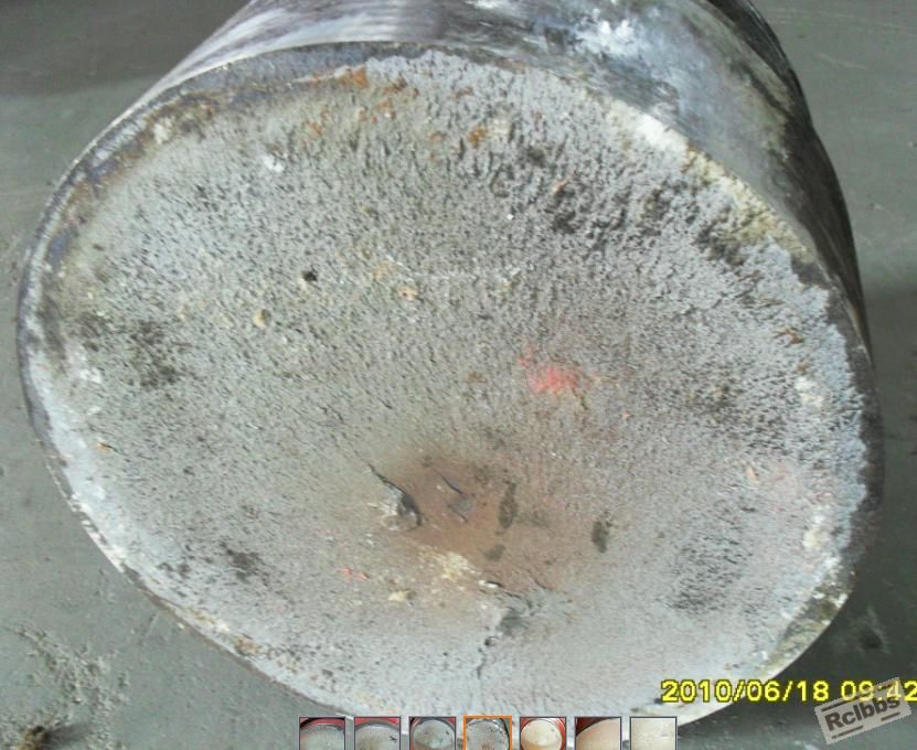

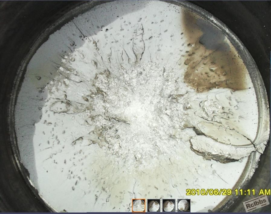

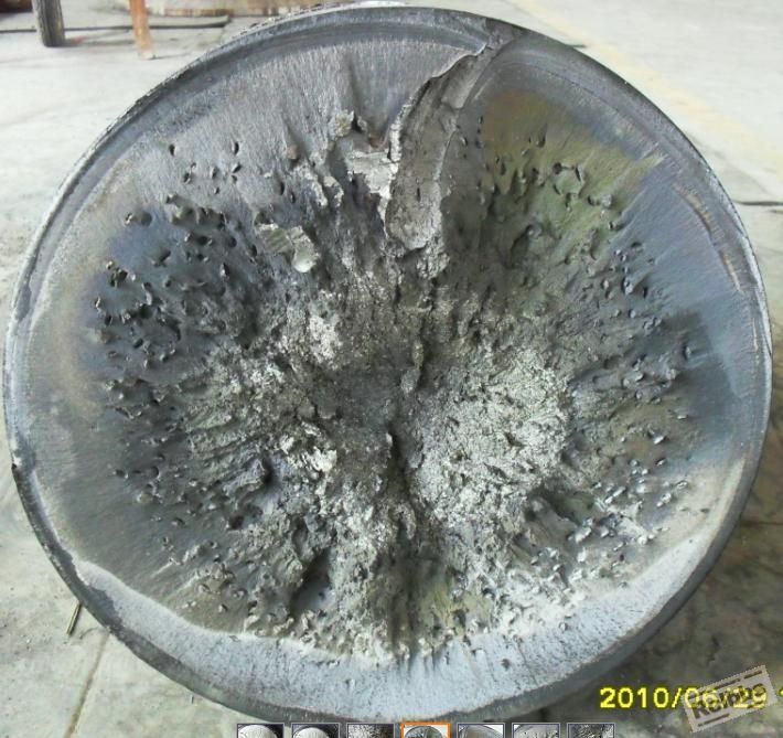

Φ480成品轴,没使用,仓库放置自然断裂。
能确定的是:1、锻打;2、质检报告表面硬度245~290HB。
因为是委外加工的轴,断后,没进一步检测,便被拉走。详细工艺不确定。要求:42CrMo,调质247~286HB。
后供轴方告诉我们:索赔热处理单位未果而告了热处理厂,化学成分化验没问题。
请各位大侠一起分析一下断轴发生的原因。
gtn1314 + 5 感谢上传!
签到天数: 31 天
发表于 2011-1-27 20:11:33 | 显示全部楼层
晶粒过于粗大,估计锻造加热问题。
 楼主| 发表于 2011-1-27 20:30:00 | 显示全部楼层
谢谢啦,听说有生产钢锭的个体户,收集废品、铁屑自己炼钢锭,化学成分没问题,是不是代表锻打原始钢锭就没问题?我们单位生产部管外协的说,他们有可能不是从正规钢厂进的原料。
发表于 2011-1-27 21:06:20 | 显示全部楼层
断裂起源似乎在左图中下部黄色区域,做个扫描电镜分析嘛。
轴放置自然断裂,似乎有延迟断裂特征,有无可能锻造温度过高导致锻件吸氢过多,放置中氢致断裂?
断裂分析有很多工作做的,不仅仅是成分问题。
签到天数: 1834 天
发表于 2011-1-28 08:40:48 | 显示全部楼层
初步分析,内部有裂纹源,应该是热处理前的;做金相仔细看看。
签到天数: 1254 天
发表于 2011-1-28 09:21:07 | 显示全部楼层
淬火冷却造成的内部裂纹扩展导致断裂。裂纹源在心部黄色处,金相检测夹杂物级别,在确定原因。

发表于 2011-1-28 10:37:44 | 显示全部楼层
我的经验,黄色部分碳含量偏高。
该轴断裂多半是氢造成的。
当然,楼主如能提供更多信息,比如热处理工艺,和断口电镜照片就更利于分析了。

发表于 2011-1-28 10:43:54 | 显示全部楼层
怀疑是锻打后留有裂纹,可以看看金相组织怎么样,是否经过调质处理

发表于 2011-1-28 12:11:21 | 显示全部楼层
回复 1# 周工
    已经有锈斑了。开裂时间应该不短了。
但也需要进一步分析,要不热处理厂家也是很冤的。风险大利润也低
发表于 2011-1-28 14:01:33 | 显示全部楼层
这个材料个体户自炼?你们单位强的。化学分析也只是局部。锻造厂为了省钱可能把部分冒口或者边料都锻造进去,我在许多锻造厂发现过这类问题。所以化学分析说明不了问题。另外,42CrMo 480的轴进厂就该做超声波探伤。看图片,很难说是热处理厂的问题。

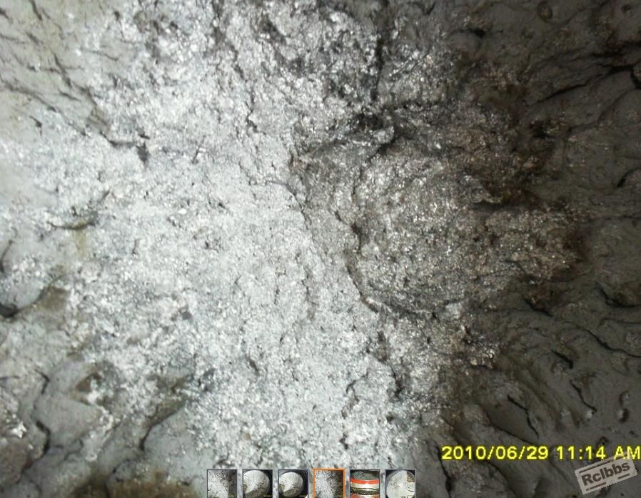

 楼主| 发表于 2011-2-11 20:02:45 | 显示全部楼层

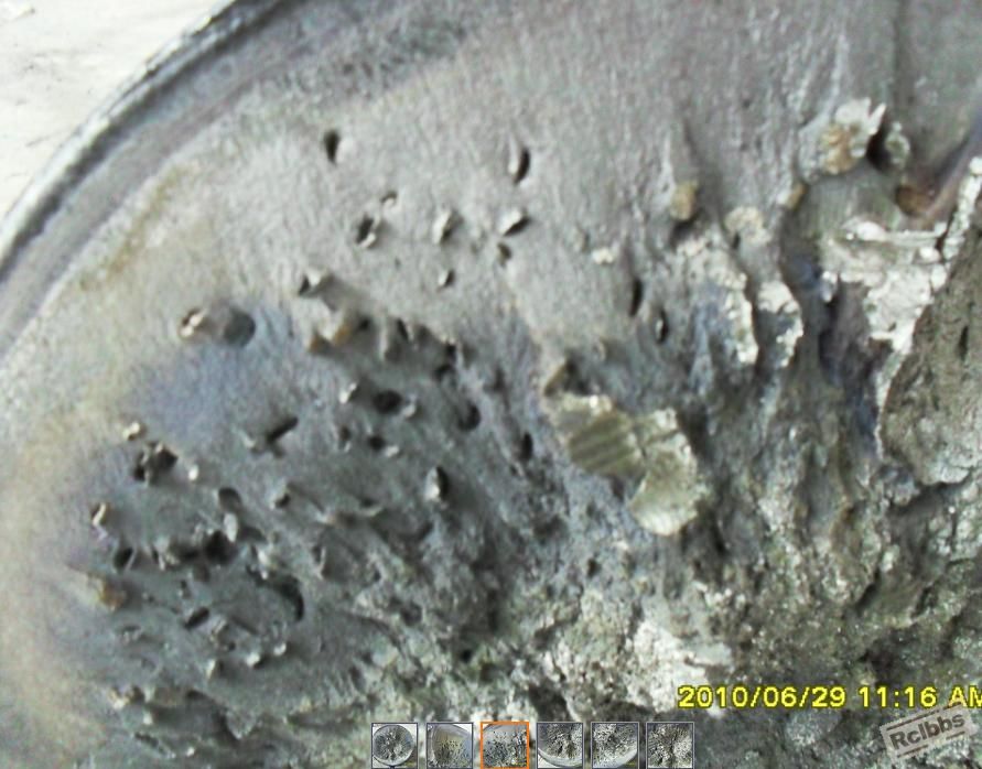

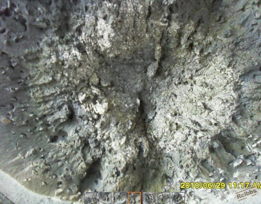

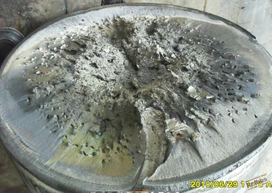

看一下触目惊心的锻打轴:

回复 12# 周工
    谢谢!从没见过这样的触目惊心的轴!个人观点楼主发的轴有偏析空洞等缺陷,但还要做金相确定!

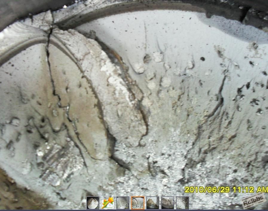

 楼主| 发表于 2011-2-11 22:15:16 | 显示全部楼层
再发几张:
2-3
2-3
2-4
2-4

 楼主| 发表于 2011-2-11 22:30:55 | 显示全部楼层
2-2
2-2
另一半三图:
2-5
2-5
2-6
2-6
2-7
2-7
有兴趣的不妨发表一下你的高见,分析一下断裂原因,恳求机理性分析。
【42CrMo锻打-调质,短时间使用断裂。锻打、调质、加工全部外委。】

 楼主| 发表于 2011-2-12 20:36:37 | 显示全部楼层
第二例从图片可以看出:
1、该锻打轴是用铸锭做的锻打坯料。
2、轴内部仍然保留大量铸锭原始缺陷:大量气孔,铸造缩松,也就是铸造组织大量残留。铸造组织残留,使工件性能下降,尤其冲击韧性和疲劳性能,何况这么多铸造缺陷残留。
3、锻造比严重不够造成了铸造组织大量残留。
总之,铸造缺陷大量残留和锻造比严重不够,是该轴断裂的罪魁祸首。
