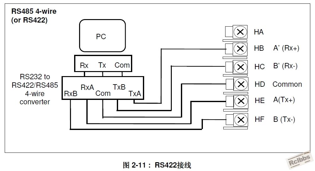

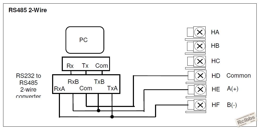

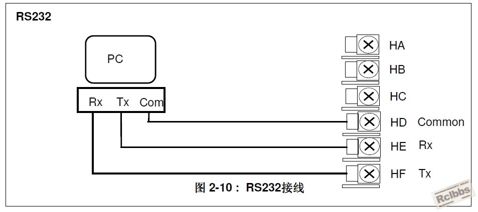

发表于 2011-1-30 16:08:25 | 显示全部楼层
回复 4# 冒尖户
最简单的方法是仪表H槽配置RS232通讯模块,接线如下图:
如果你的仪表配置的是RS485的模块,则需增加RS232 ->RS485的转换器,接线如下图:
同样的仪表若配置RS422的模块,则需增加RS232 ->RS422的转换器,接线如下图:
采用何种接法,取决于你仪表通讯模块的配置和你想要哪种通讯方式。
