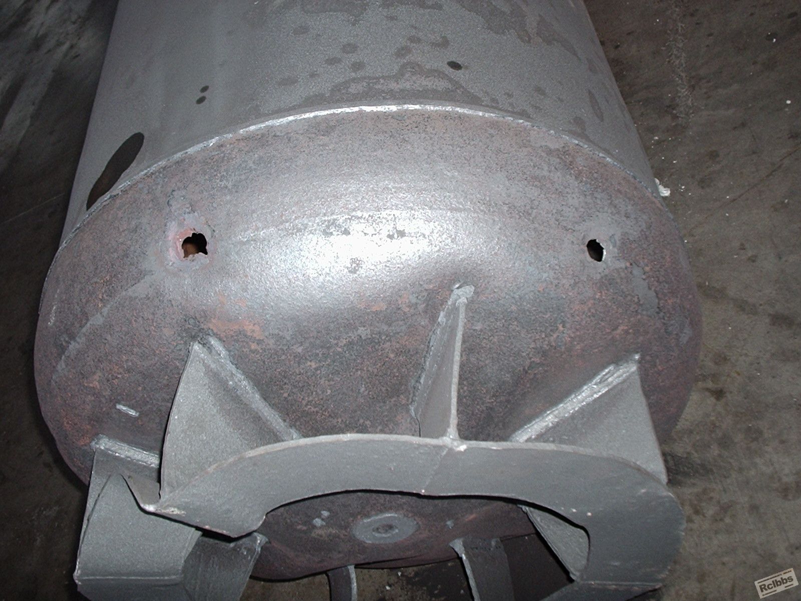

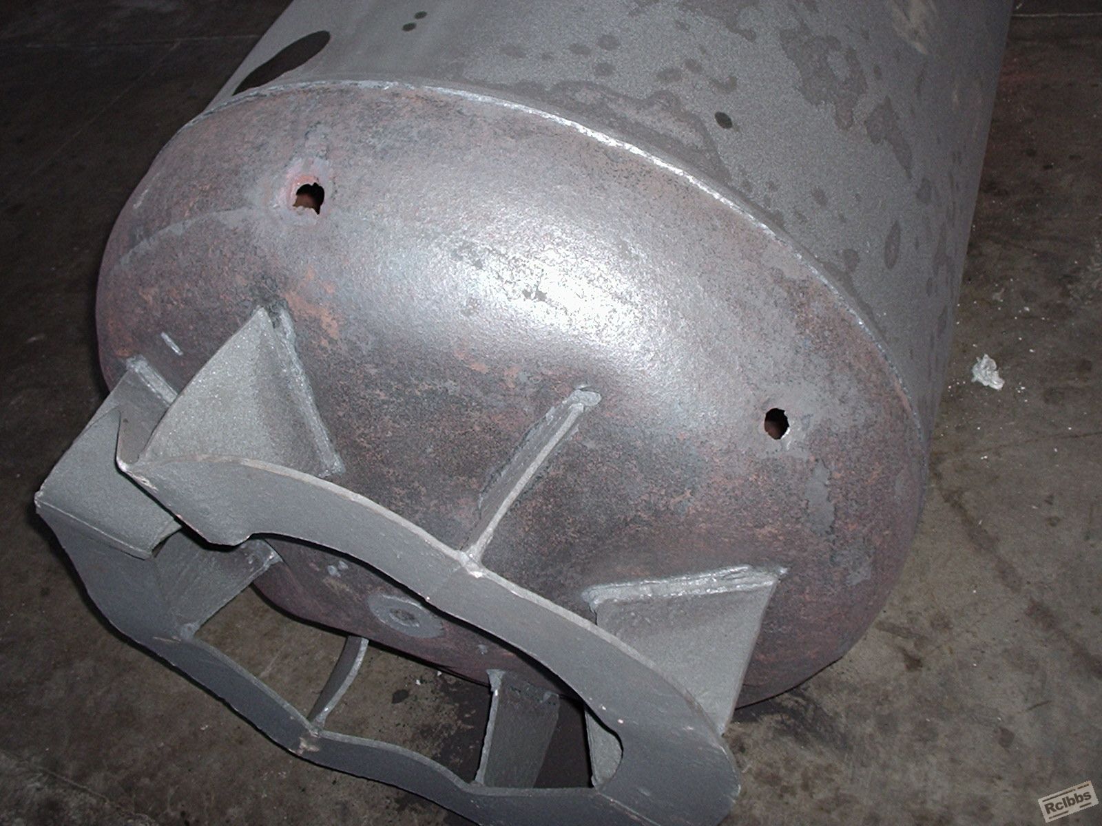

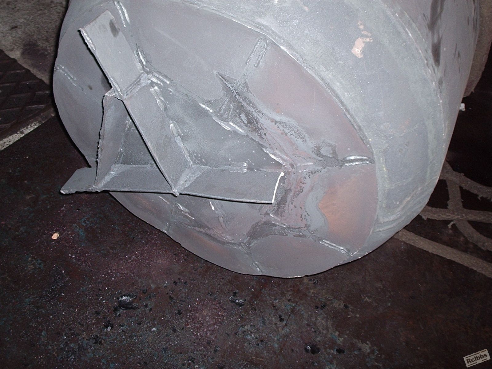

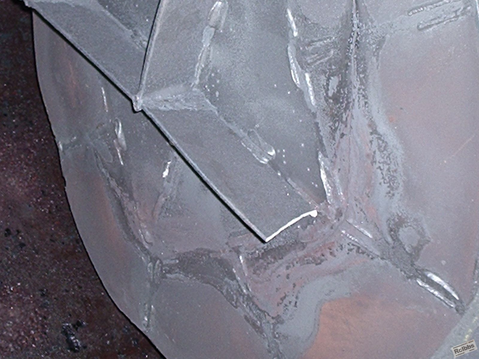

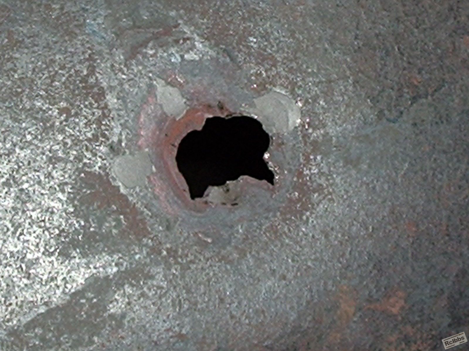

炉罐部开裂
炉罐部开裂
底部开裂
底部开裂
底部出现孔洞
底部出现孔洞
底部出现孔洞
底部出现孔洞
底部出现孔洞
底部出现孔洞
我单位90KW井式气体渗碳炉炉罐损坏图片,材料Cr25Ni20Si2,壁厚10mm,焊接件。使用时间1.5~2年。

    1、2是同一炉罐,材料正确,底部开裂
3、4、5图是同一炉罐,底部封头应该是1Cr18Ni9Ti。

    标准有规定吗?我们2009年6月新买的设备自带的炉罐前几天刚发现底部封头(非焊缝部位)开裂约100mm,使用时间才一年半!

还是用离心铸造的吧。看你图片,10个厚,是卷板的,还是薄了点。看来,还是不是特别耐用。另外,就是材质是否真材实料,也很关键。如果真正是2520,或者310S的,应该还不会这样的。

第一、贵公司炉罐材质需要进一步分析、
第二、铸造炉罐、3Gr24Ni7SiNRe 不管是离心铸造还是普通铸造罐寿命均在2年左右、一般经济条件好的公司选用都是Ni20的、个体热处理用的都是GrMnN的
GrMnN 工作温度最高950   此铸件抗氧化能力比较差 如果材质不合格会出现氧化皮  我们这个材质就是保用一年 (耐温度相当于1Gr18NiTi (钢板件)
Ni7N    工作温度1050度  渗碳件选用中等材质 用于渗碳炉用来说抗氧化、使用寿命2年以上
