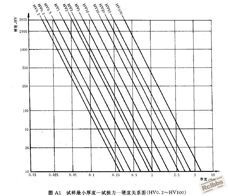

结果不同只是因为氮化层被打穿了。好好看看这个图,摘自GB4340.1。
不同的载荷使用有前提,试样必须满足一定的厚度才能使用。
氮化后的白亮层只有0.02mm左右。从表面直接打,只能用100g一下的载荷。或者切开零件,在金相试样上,用100g的载荷打白亮层的硬度。

回复 7# duckie109
    我们的渗层都在0.4~0.6mm之间,HV10和HV30打出来的结果是差很多的。
