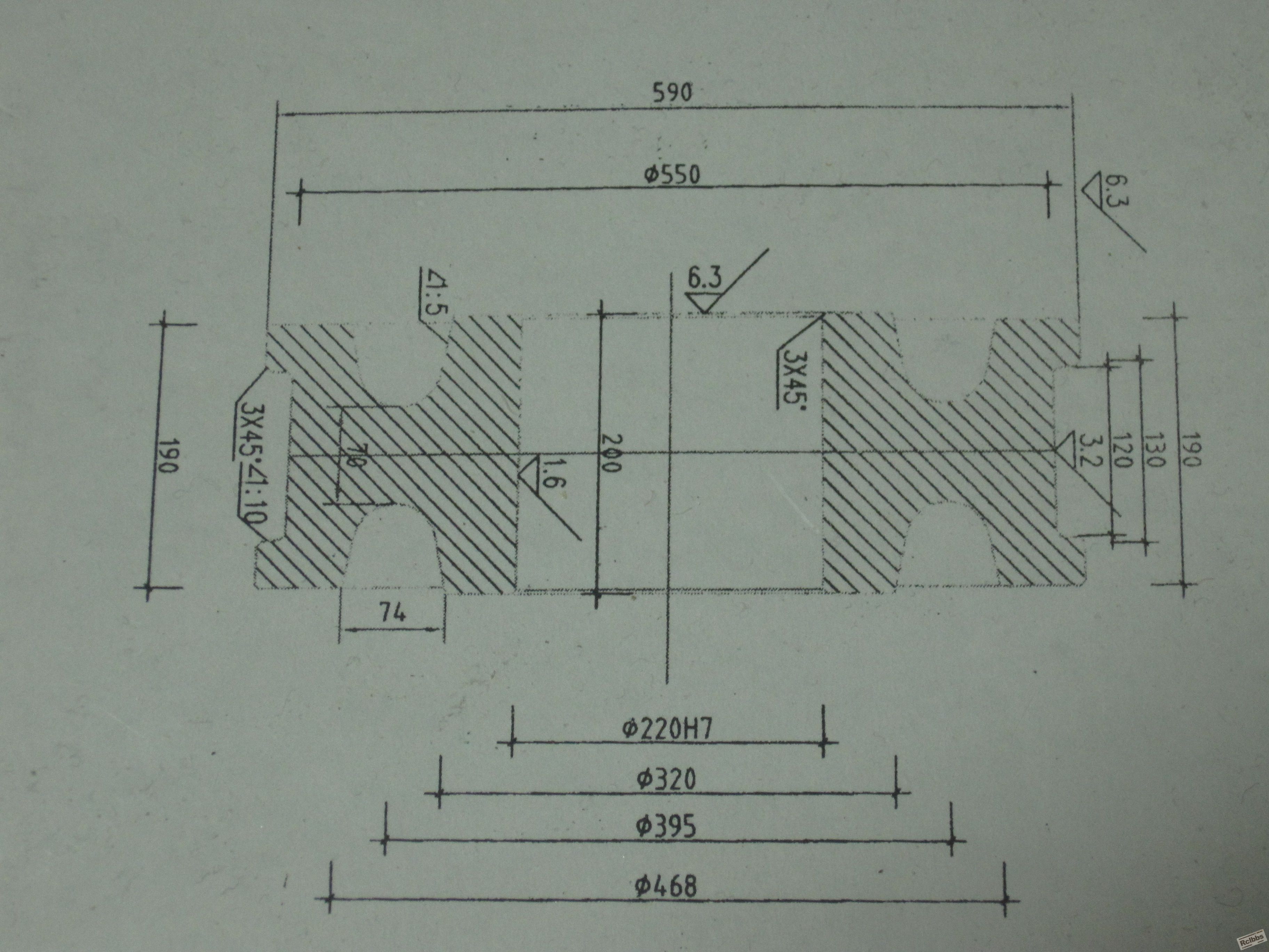

各位大师 我公司接一批车轮件 约40吨 材料65Mn 尺寸如下图  重量300kg/件 热处理要求调质HRC30-35  我公司采用多用炉淬火  冷却油为快速光亮淬火油  请大家给编一个合理工艺  包括加热保温时间和冷却时间  (本人主要怕淬裂) 谢谢大家  急! IMG_1261.JPG

你设备的装炉量是1000kg的吗?建议采用780~800,甲醇保护,保温3h左右,油冷20~25min后空冷,520~550回火5h油冷

 楼主| 发表于 2011-1-28 22:59:04 | 显示全部楼层
谢楼上,请问楼上,1,冷却时间加长有没有淬裂危险,2,炉子是1000公斤的,冷却时采用快速搅拌还是采用慢速搅拌,3,回火入炉前,工件和炉温是否要控制一下.

发表于 2011-1-29 10:02:47 | 显示全部楼层
结构很简单,不会淬裂的。

 楼主| 发表于 2011-1-29 12:11:59 | 显示全部楼层
工件入回火炉时,工件的温度和回火炉的温度是否要控制一下?请问楼上两位.谢谢,

发表于 2011-1-29 14:02:44 | 显示全部楼层
根据工件形状、设备等情况,油淬不应该裂,按照二楼的工艺操作应该可行。

发表于 2011-1-29 14:18:28 | 显示全部楼层
工件最好冷透,回火炉炉温最好不超过设定回火温度。
