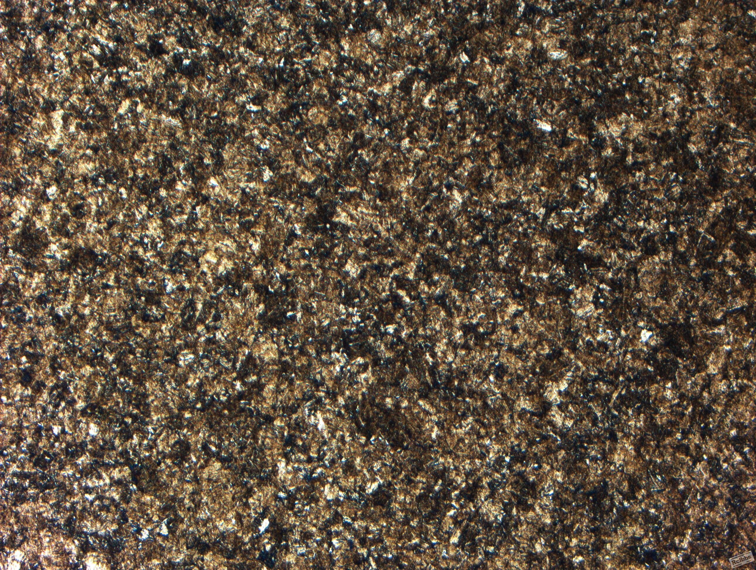

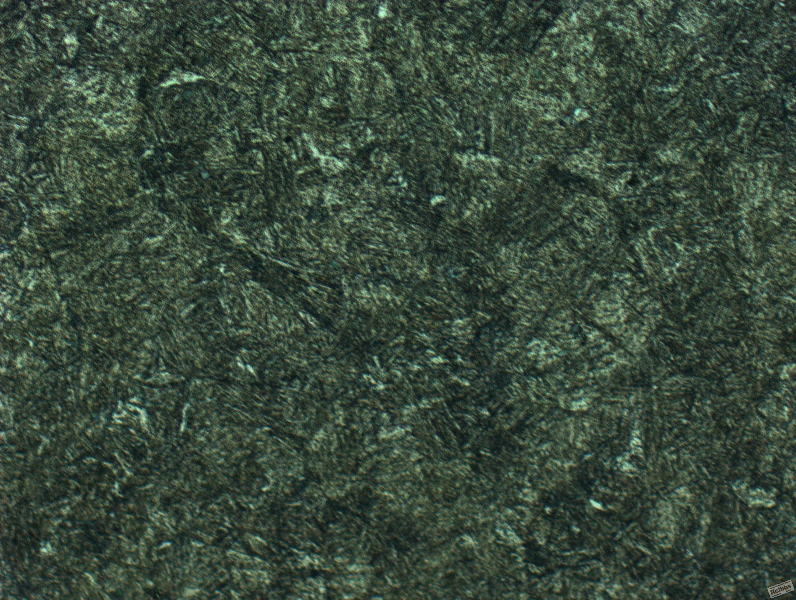

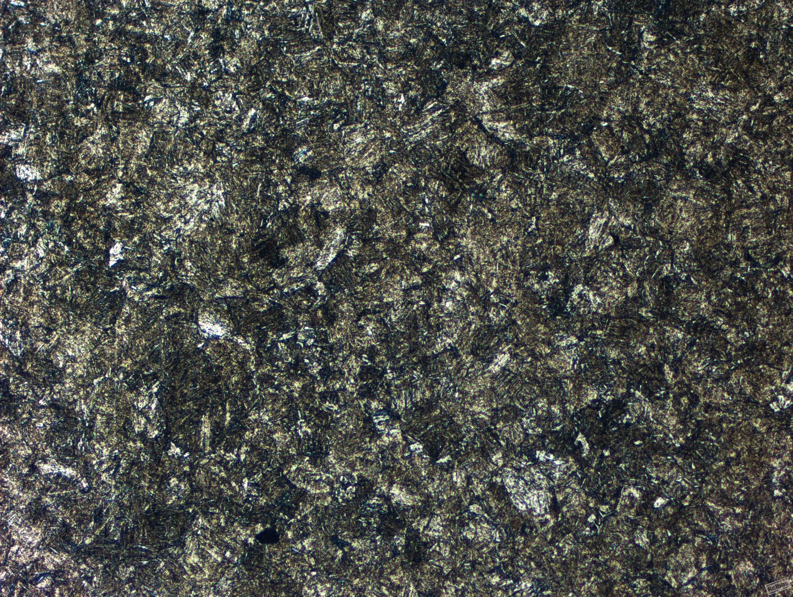

不知道什么工艺 ,硬度HB349     麻烦分析一下 谢啦
100x
100x
200x
200x
500x
500x

发表于 2011-1-28 21:08:59 | 显示全部楼层
淬回火组织。

 楼主| 发表于 2011-1-28 21:20:18 | 显示全部楼层
回复 3# MYG
    麻烦说的详细点 具体是什么组织 领导在问我 我实在不会看
发表于 2011-1-28 21:50:53 | 显示全部楼层
个人意见由于不是清楚工艺情况,初步看法组织是回火索氏体和少量碳化物,部分屈氏体
请楼主把硬度HB349     换算成HRC硬度值,以便参考分析
觉得热处理工艺上有问题

发表于 2011-1-28 21:53:52 | 显示全部楼层
500X照片不清晰----可能是回火索氏体。
发表于 2011-1-29 07:47:06 | 显示全部楼层
调质组织。组织中存在大量马氏体位相,回火温度低或回火时间短造成。
签到天数: 1834 天
发表于 2011-1-29 10:41:56 | 显示全部楼层
初步看是回火索氏体和少量碳化物.
签到天数: 44 天
发表于 2011-1-30 09:28:19 | 显示全部楼层
回火索氏体+托氏体+铁素体
签到天数: 30 天
发表于 2011-1-30 14:28:17 | 显示全部楼层
回火马氏体+碳化物
发表于 2011-1-31 16:48:56 | 显示全部楼层
保持马氏体位向的回火索氏体!
签到天数: 81 天
发表于 2011-2-4 20:18:37 | 显示全部楼层
工件没有透组织是铁素体和珠光体
发表于 2011-2-5 08:34:45 | 显示全部楼层
照片很不清晰,感觉淬火冷却不充分
发表于 2011-2-10 16:01:53 | 显示全部楼层
如果是40Cr,那就不可能是碳化物,我们做40Cr,从来没有出现过碳化物啊。
 楼主| 发表于 2011-2-10 16:05:56 | 显示全部楼层
回复 18# wjq0807
    为什么40Cr不会出现碳化物啊 我们也做40Cr,但很少看组织……
 楼主| 发表于 2011-2-10 16:07:01 | 显示全部楼层
我之前认为针状的是魏氏体 为什么这不是魏氏体啊 魏氏体应该是什么样的
发表于 2011-2-10 18:27:26 | 显示全部楼层
回火索氏体
发表于 2011-2-12 14:08:28 | 显示全部楼层
调质处理吧。感觉是加热时间过长或温度过高,有铁素体偏析
签到天数: 51 天
发表于 2011-2-12 15:08:35 | 显示全部楼层
保持马氏体位向的回火索氏体,回火不充分。
发表于 2011-2-12 20:31:12 | 显示全部楼层
个人观点::40CR 大多采用调质处理(淬火+高温回火)得到回火索氏体组织!!我个人观点图片组织是保持马氏体位向的回火索氏体但组织粗大!!个人观点
签到天数: 174 天
发表于 2011-2-13 23:21:14 | 显示全部楼层
换算成HRC是37.5      应该是回火索氏体  样品最好能重新精抛一下,看不太清。
