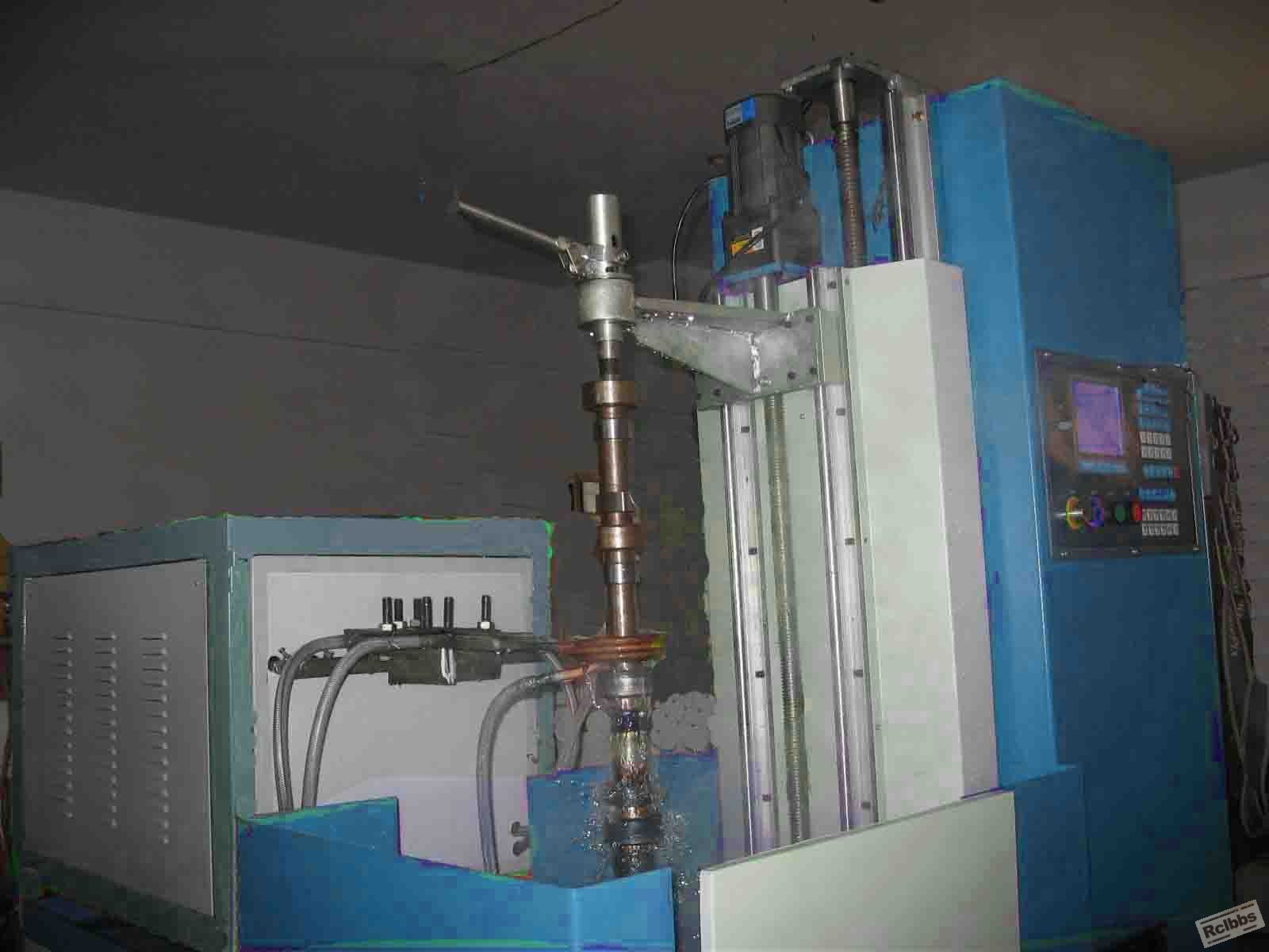

发表于 2011-3-25 13:20:34 | 显示全部楼层
回复 11# gydz
    是这样的吗?
凸轮轴淬火
凸轮轴淬火

发表于 2011-3-25 14:15:37 | 显示全部楼层
如果凸轮桃尖最大尺寸与基园直径相差不是太多可以用圆形感应器一次加热淬火,如果相差太多就用仿形感应器一次加热淬火。

 楼主| 发表于 2011-3-25 21:24:19 | 显示全部楼层
回复 12# zzyldq
    你好像是圆面加热,我是单边凸轮加热。
 楼主| 发表于 2011-3-25 21:26:37 | 显示全部楼层
hybczb 发表于 2011-3-25 14:15 [/quote]
我也是用仿形感应器一次加热,但我是单面淬火,另一面不需要淬火也加热了。
 楼主| 发表于 2011-3-25 21:27:36 | 显示全部楼层
回复 14# hybczb
    凸轮桃尖最大尺寸与基园直径相差很大。
签到天数: 17 天
发表于 2011-3-26 16:26:19 | 显示全部楼层
回复 17# laoguei
    一样的!主要是感应器的制作!
