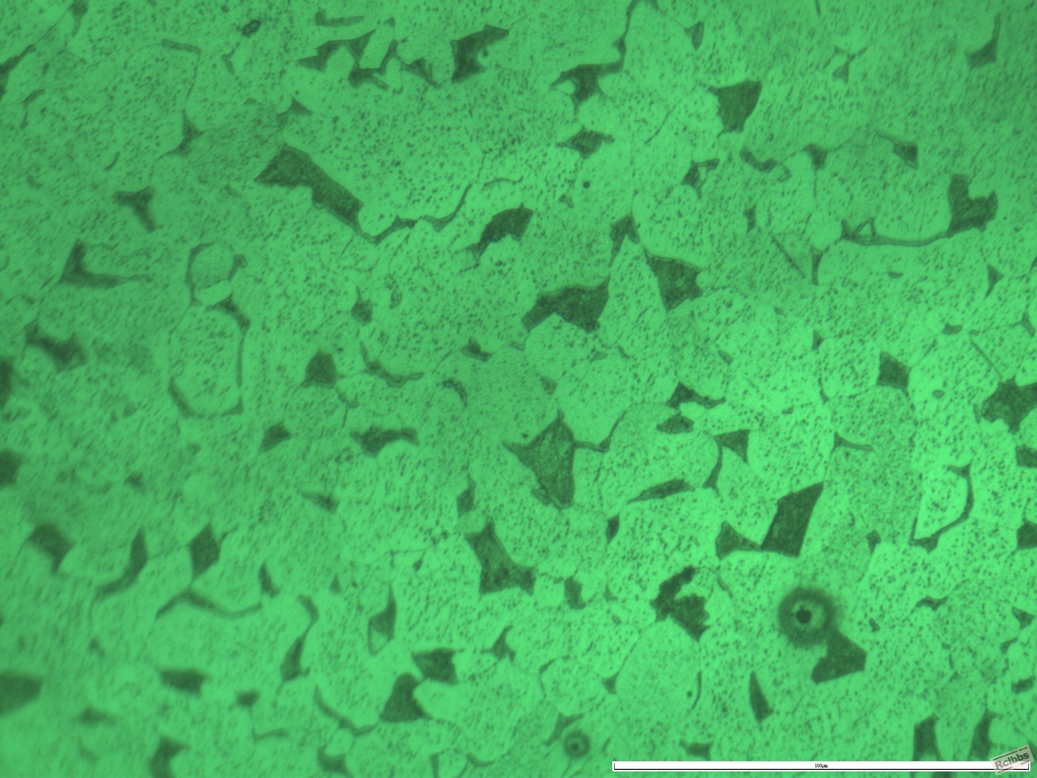

请大家看看这是什么组织.20钢渗碳淬火的心部组织400倍.是珠光体+铁素体.还是低碳马氏体+铁素体.先谢谢大家了.
发表于 2011-1-30 21:46:30 | 显示全部楼层
看不出有低碳马氏体,跟平衡组织差不多。。应该是珠光体
发表于 2011-1-30 22:21:22 | 显示全部楼层
珠光体+铁素体

应该是M+F,分不清楚可以用高倍看看,M与P的形态不一样。
发表于 2011-1-31 10:47:51 | 显示全部楼层
P+F 不过黑的最好用高倍看下 或者打下显微硬度 黑点是什么?三次渗碳体?
发表于 2011-2-5 08:38:40 | 显示全部楼层
铁素体+珠光体,黑点应该是铁素体里析出的三次渗碳体
但是,好像多了点
发表于 2011-2-22 16:30:22 | 显示全部楼层
铁素体+ 珠光体。

明显是F+P呀,可能心部没淬上火

心部没淬上火的原因是保温时间不够吗,工件没有红透,导致心部没淬火
发表于 2012-5-13 01:46:20 | 显示全部楼层
20#是淬不透的,所以必定是珠光体和铁素体及少量三次渗碳体

就是珠光体+铁素体。没有低碳马氏体,这个根本就没有进行淬火。

那想请教一下,这个件没有淬火是什么意思?不是进行渗碳处理了吗
签到天数: 13 天
发表于 2012-6-25 22:13:52 | 显示全部楼层
渗碳后直接空冷的。没有进行油冷、这就不难解释了
发表于 2012-6-26 12:55:35 | 显示全部楼层
是F+P。
但是又不是平衡状态下的组织。
换句话说 淬火加热和冷却对心部影响都不大
从铁珠比例来看似乎含碳量不足20#钢,请确认~
