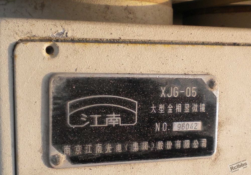

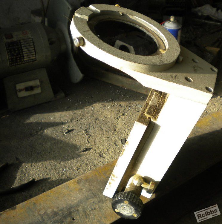

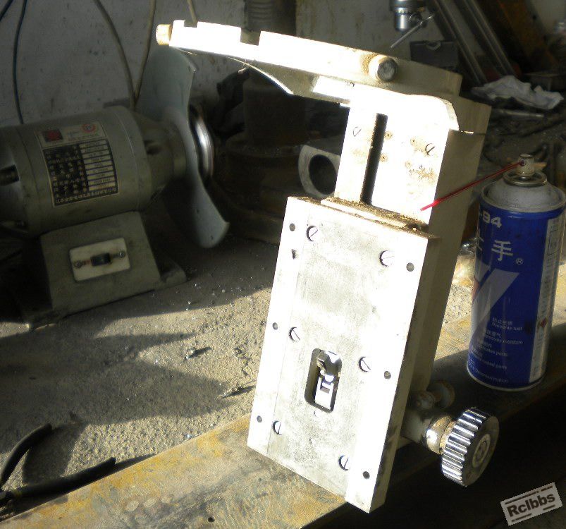

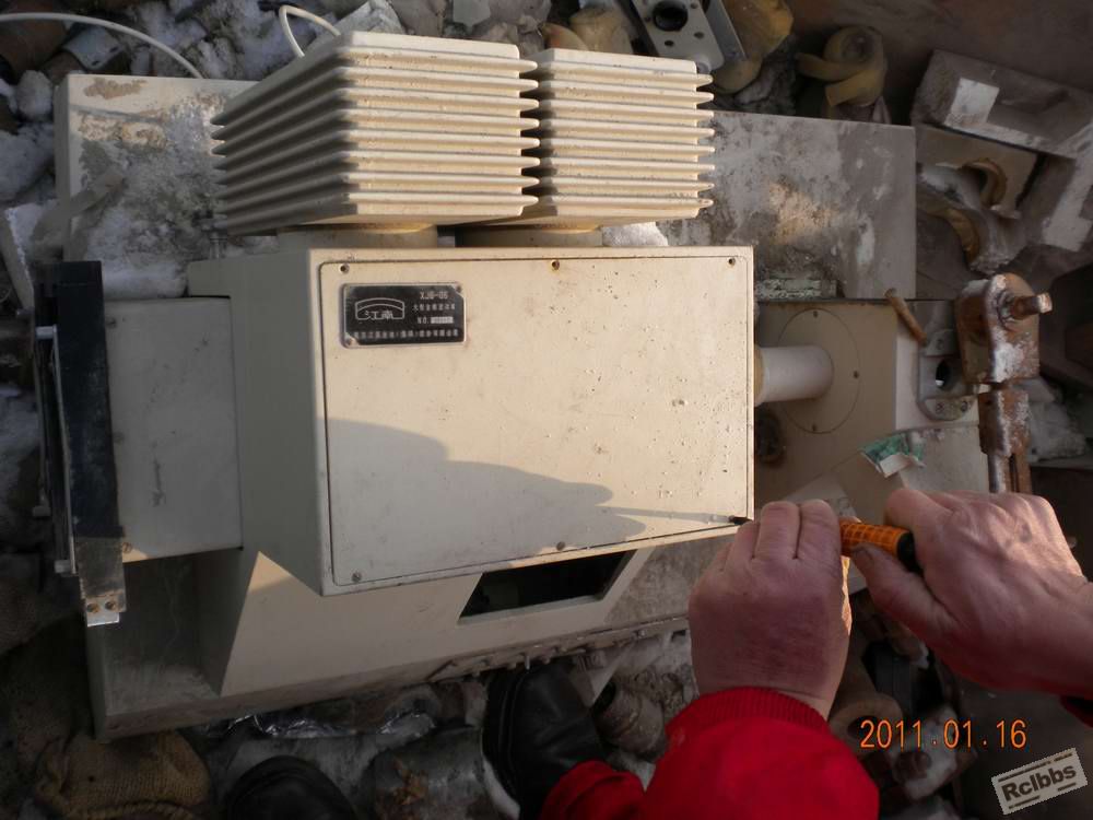

江南显微镜被我们拆废铁了,本来包装都在,全新没有用过,先是镜片被拆走,后来干脆全拆了,我是不是罪人啊
 楼主| 发表于 2011-1-31 01:27:21 | 显示全部楼层
不过这个显微镜技术够落后,看着好大其实没啥,左边带散热的两个是照明灯盒,一个是白炽灯,一个是疝气灯,有铭牌的大盒子是胶卷成像暗盒,内有5组颜色滤片,

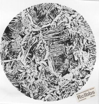

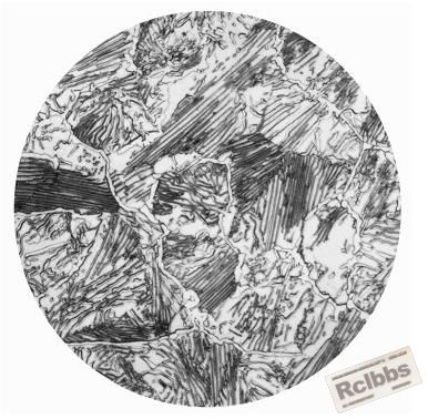

看看这两个图片,江南05拍摄,还不错吧。显微镜只是一个工具,重要的还是知金相知识。并不是国产显微镜就不能干活。

ls制样高手!魏氏组织看着很爽啊
发表于 2011-1-31 13:49:46 | 显示全部楼层
图小,再加用了胶片,当然干净,呵呵,无抬杠之意。我们单位的05型,连肉眼都能看出光轴都是偏的。200倍以下还行,500倍就不能看了,真想扔掉。

江南金相显微镜05是仿德国一款显微镜做的,也就是那个什么牛夫特21或32的样子,并不是因为他操作的问题,德国的那个和他同样有操作的问题,但好多单位几十年了还在用.最大的问题是只仿了人家的样子,物镜技术没仿过来,镜头的解析度没人家的好.不过说实话,在国内江南金相显微镜还算好的.至于说光不正什么的,可以自己调调看,灯那个地方有调的东东,一般自己调下就好了.很多显微镜时间长了都有这个问题,要自己微调一下.说明书都有的.我指国产显微镜.声明那个样不是我制的,是一家钢铁研究所做的.我不做金相好多年了.
