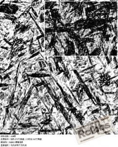

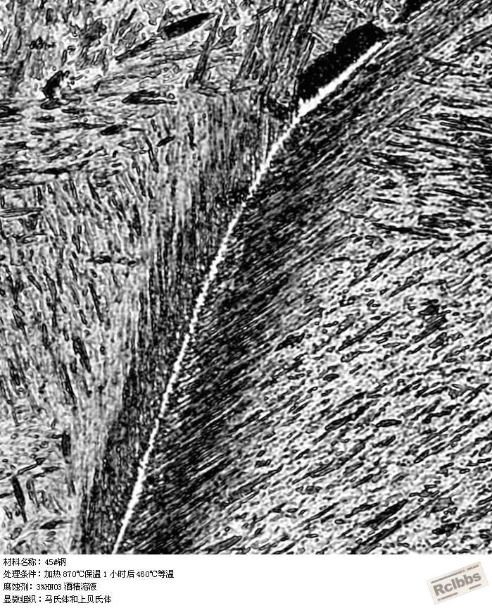

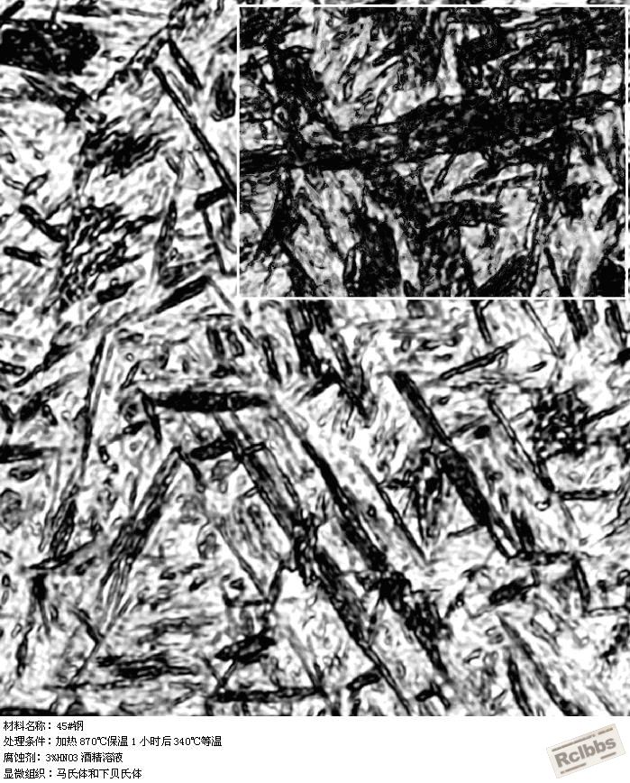

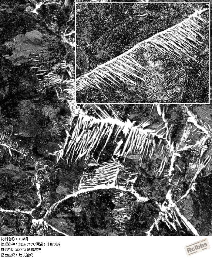

发表于 2011-2-14 00:12:03 | 显示全部楼层
回复 1# 闻鸡起舞ZCY

发表于 2011-2-14 08:59:05 | 显示全部楼层
如果奥氏体晶粒比较粗大,冷却速度又比较适宜,先共析相有可能呈针状(片状)形态与片状珠光体混合存在,称为魏氏组织 。亚共析钢中魏氏组织的铁素体的形态有片状、羽毛状或三角形,粗大铁素体呈平行或三角形分布。它出现在奥氏体晶界,同时向晶内生长。过共析钢中魏氏组织渗碳体的形态有针状或杆状,它出现在奥氏体晶粒的内部。
  焊接热影响区中的过热区,由于奥氏体晶粒长得非常粗大,这种粗大的奥氏体在较快的冷却速度下会形成一种特殊的组织,其组织特征为在一个粗大的奥氏体晶粒内会形成许多平行的铁素体(渗碳体)针片,在铁素体针片之间的剩余奥氏体最后转变为珠光体,这种过热组织称为铁素体(渗碳体)魏氏组织。
  魏氏组织不仅晶粒粗大,而且由于大量铁素体针片形成的脆弱面,使金属的韧性急剧下降,这是不易淬火钢焊接接头变脆的一个主要原因

发表于 2011-2-14 09:22:05 | 显示全部楼层
谢啦 图片拍的真好 终于认识魏氏体了

定义我也看过好多次了,可是在对照自己做的金相的时候就很难分辨马氏体和下贝氏体,就像上面的第二张图片,我还是不能分辨马氏体和下贝氏体,谁能再指点下,谢谢。附上图片,请帮忙标注下马氏体和下贝氏体,谢谢。
