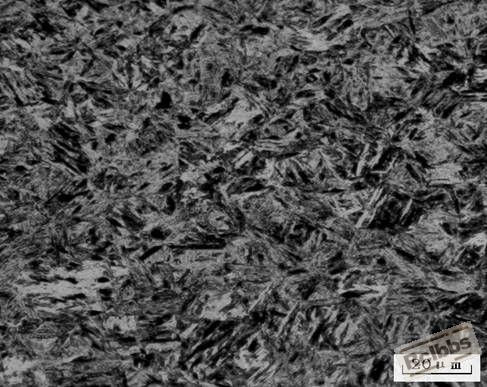

发表于 2011-2-9 16:57:21 | 显示全部楼层 |阅读模式
看看这是什么组织 Doc2.doc (390.5 KB, 下载次数: 320)

发表于 2011-2-10 07:49:23 | 显示全部楼层
可能是低碳马氏体

发表于 2011-2-10 07:59:19 | 显示全部楼层
方便大家讨论

发表于 2011-2-10 08:00:34 | 显示全部楼层
你至少应该吧材料    热处理状态告诉大家呀   ,你这样的问题估计是没有人愿意回答的
发表于 2011-2-10 10:39:23 | 显示全部楼层
淬火马氏体组织。

发表于 2011-2-10 15:41:56 | 显示全部楼层
热处理状态告诉大家呀!像马氏体组织。
 楼主| 发表于 2011-2-10 19:45:54 | 显示全部楼层
是耐磨钢淬火,只有M体吗?有没有B体啊
