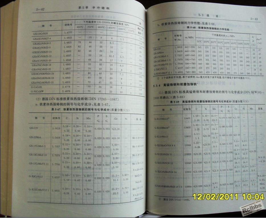

英语图纸,材质GS-30Cr5,相当于GB的哪个牌号?或者具体化学成分多少?GS 是铸钢吗?含碳量0.3%?Cr量5%?

德国钢号,铸钢,C=0.30,Cr=1.25。

谢谢,不知你在哪材料上找的?我有本世界钢号手册,上面没有呢。
签到天数: 20 天
发表于 2011-2-12 08:11:41 | 显示全部楼层
回复 3# 周工
    有一本中外钢号便查手册,文件过大上传不了。查德国铸钢。

     由于图纸无热处理要求,根据工件服役条件,我准备渗碳处理;恳求发一下具体化学成分,或者发个照片也行,很谢谢了!
我的这本世界钢号手册无GS-30Cr5牌号。

签到天数: 20 天
发表于 2011-2-12 11:19:56 | 显示全部楼层
铸造的渗碳?最好选用接近的锻钢渗碳为好。再说人家技术规定要求渗碳了吗。我估计人家是不是做的壳体。
签到天数: 20 天
发表于 2011-2-12 11:21:10 | 显示全部楼层
碳含量0.3没问题,Cr是我换算过来的,标准上有Cr6,含量为1.5

图纸仅对铸件质量做出了规定:要符合DIN1690,无热处理要求。
条状工件,一个工作面要求耐磨。
