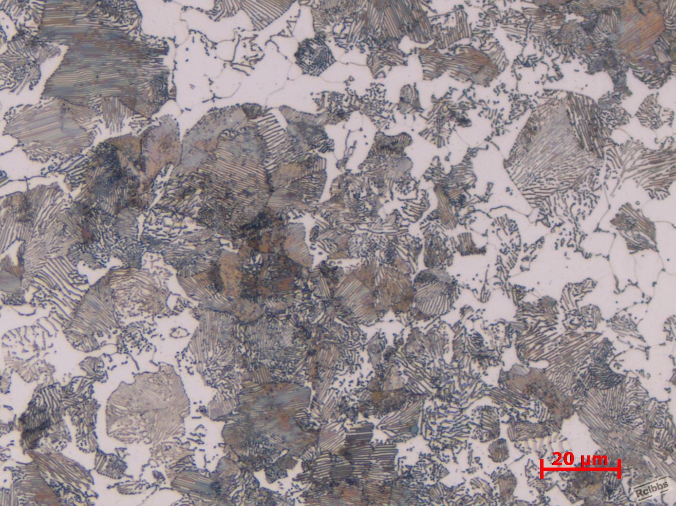

发表于 2011-2-10 23:22:06 | 显示全部楼层
珠光体+铁素体

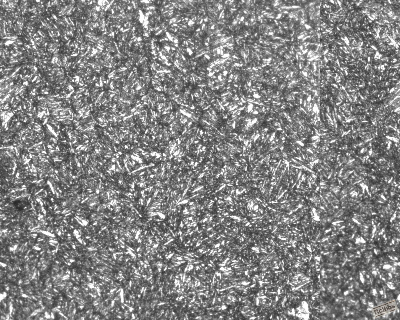

发表于 2011-2-11 07:14:13 | 显示全部楼层
34CrNi3MoA索氏体
索氏体
索氏体

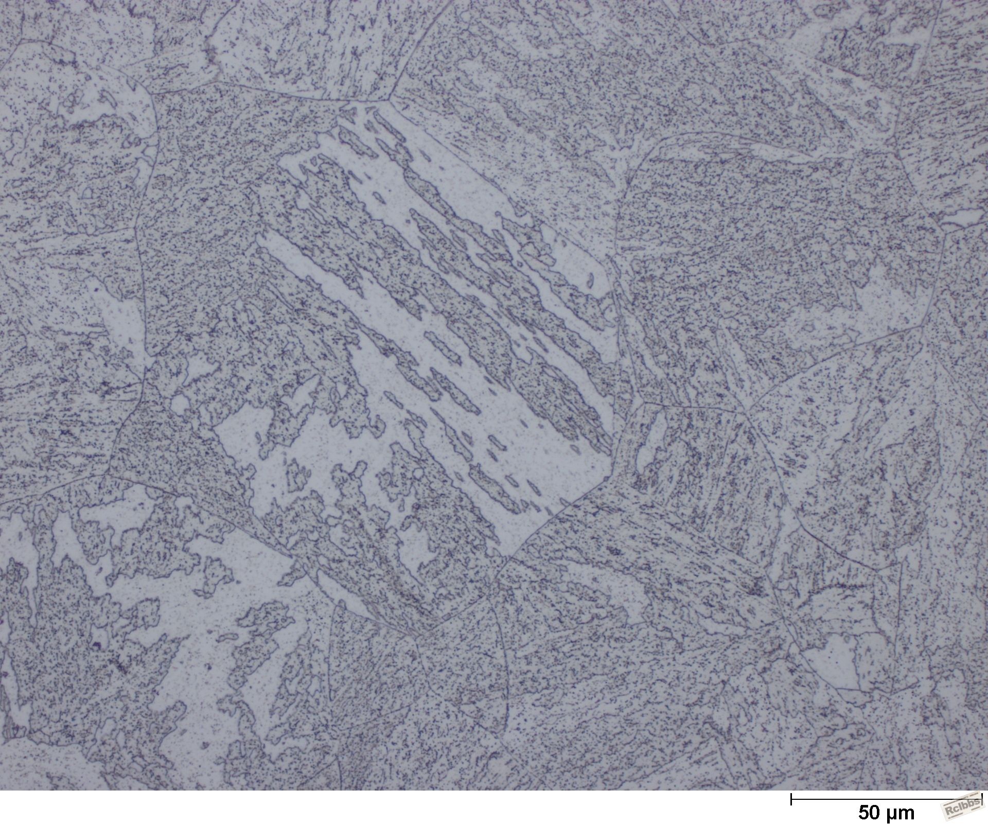

发表于 2011-2-12 03:37:09 | 显示全部楼层
低合金钢,上贝氏体
