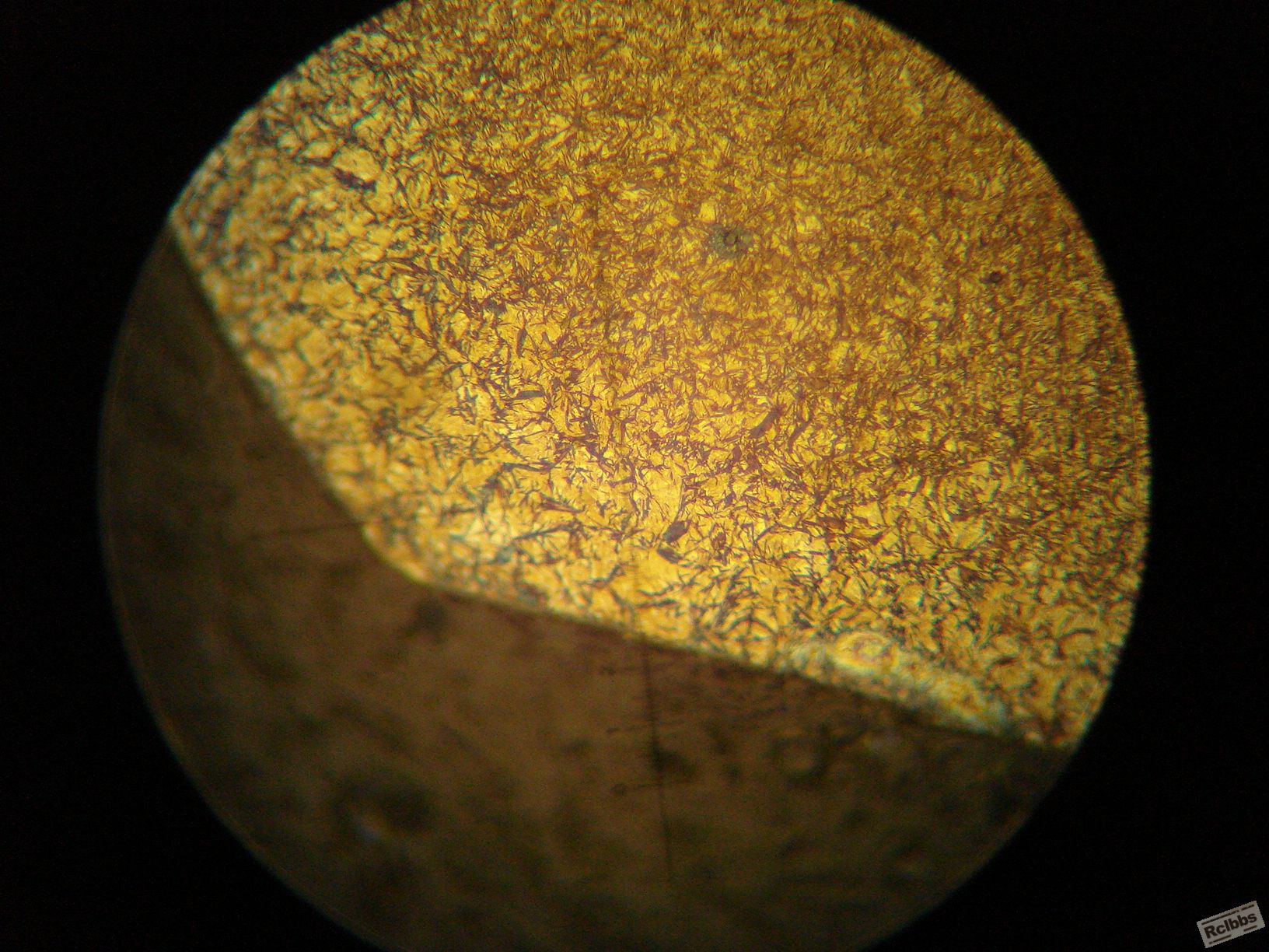

外部供应商供货,齿轮材料20CrMnTi,渗碳淬火,硬度测试700HV左右,无异常,但金相下看齿顶边缘组织异常粗大,其余部位组织正常
望高手指点,图片摄于400倍下

500X再发个图片看看。这个边缘白色貌似渗碳体出现了~另外齿轮顶部尖角部位更容易渗碳,吸收的碳素多~
另外有个疑问,非常靠近边缘部分,的那些分散的深色条状组织,也是马氏体吗?为什么颜色不和基底淡褐色马氏体一样?

齿顶那里组织高时因为哪个地方,积碳了,所以残奥级别高,甚至会出现碳化物!!

马氏低针差不多,残r较多,应是降温淬火段碳势高了

难道表面那些浅褐色的组织是残奥...残奥不是纯白色的吗

哪里异常了?回火可能不足。

图片不是很清楚,再发一张清楚的图片来。

请问贵公司该齿轮是冷挤还是锻造的?热处理前齿部的金相组织有没有检查?

从你提供的图片来看马氏体及残奥组织超级,
