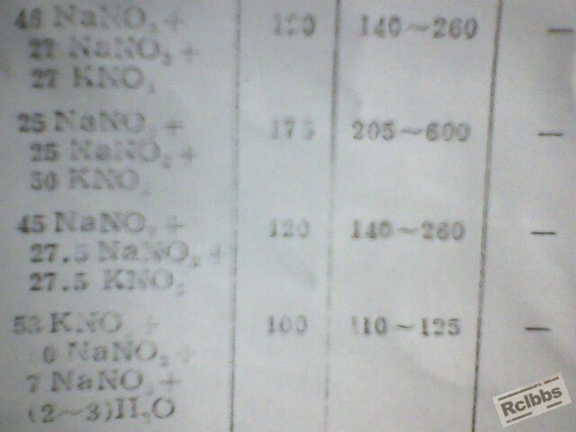

“听别人说用硝盐的话这个温度熔化不完全,可用油又冒烟”
说法不准确。使用硝盐、油均有注意事项、利弊。(<<热处理浴炉>>)
盐浴配方                          熔点                           工作温度
1、46NaNO3+27NaNO2+27KNO3                                  120                                 140-260
2、25NaNO3+25NaNO2+50KNO3                                  175                                 205-600
3、45NaNO3+27.5NaNO2+27.5KNO3                            120                                 140-260
4、53KNO3+40NaNO2+7NaNO3+(2-3)H2O              100                                 110-125

谢谢了!就是这张图片不是太清楚,能不能给个清楚点的,谢谢

已经很清楚了,左边是盐浴配比,然后是熔化温度,后面是允许使用温度范围。
发表于 2011-2-11 10:05:25 | 显示全部楼层
用硝盐炉好,表面的光洁度高,只要在工件在介质中注意运动,就能防止产生软点
