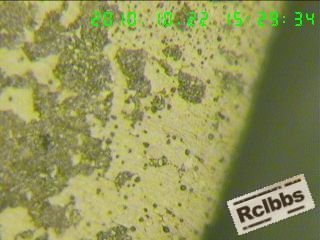

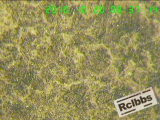

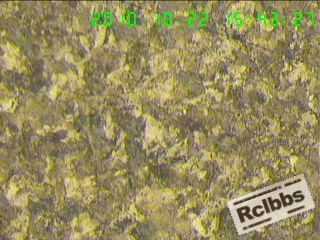

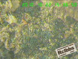

回复 16# luxueying2006
    呵呵  这个问题和客户纠缠了半年了要说没有淬火吧 但是组织中明明有 马氏体  呵呵   我给你找个照片看一下
我们给客户的解释是   轴承在使用的过程中  马氏体 发生了逆分解 形成了  珠光体 。是我自己想的  呵呵
如果零件在使用过程中经历高温  退火也可以形成珠光体呀  呵呵
我在想办法狡辩 呵呵    没有办法  呵呵

 楼主| 发表于 2011-3-9 16:33:36 | 显示全部楼层
1011031925ea28dc52b9fc77eb.jpg 101103192526c3858173bb38a1.jpg 101103192597b6e2db7e472a5b.jpg 10110319254926735d1a0f7682.jpg
图片传上   组织的表面还发现了屈氏体
