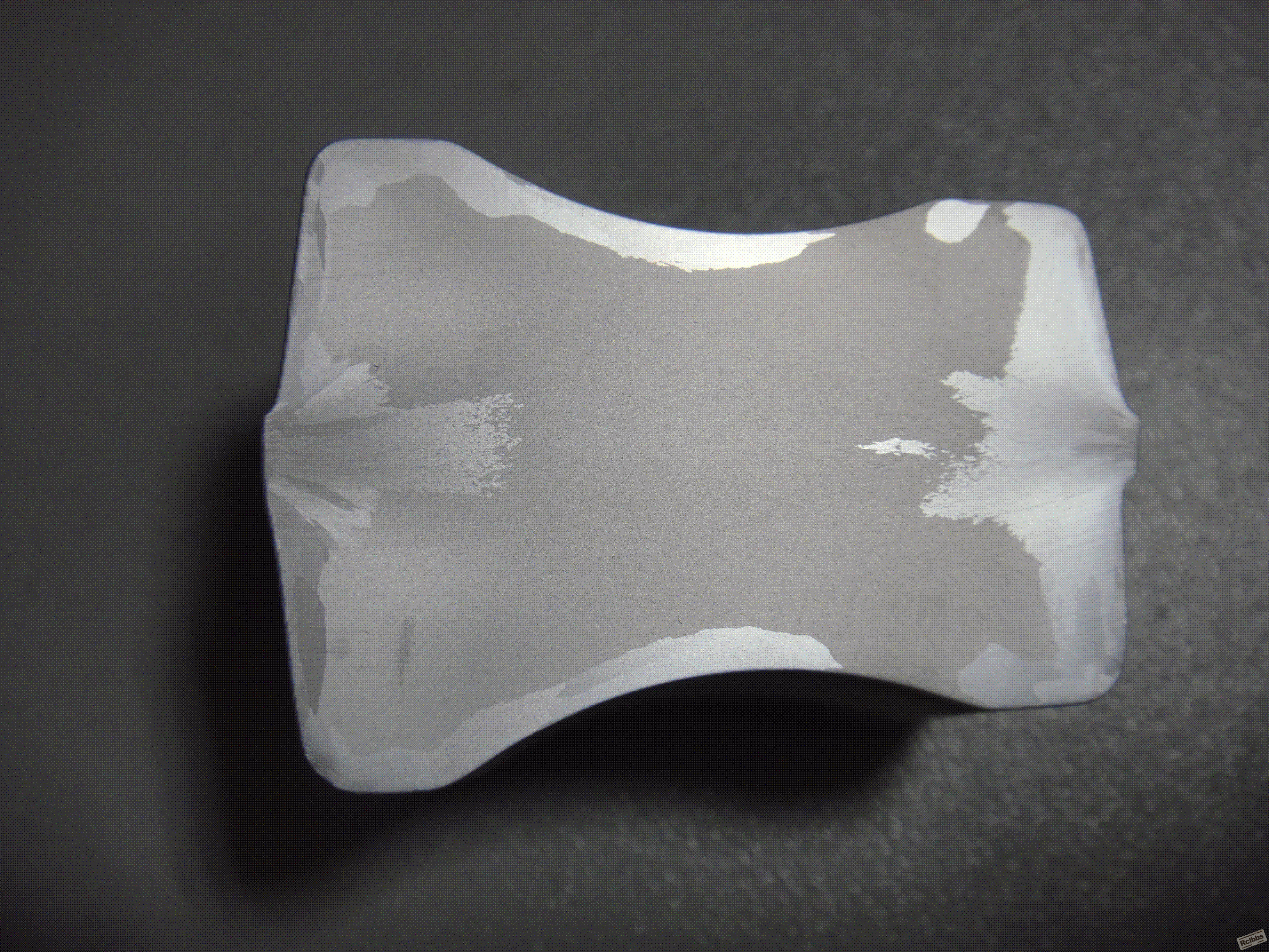

各位好:
        请帮忙分析一下附件的图片是否显示的粗晶环区.谢谢
发表于 2011-2-14 07:39:47 | 显示全部楼层
是否粗晶环,可以放大后看组织是否特别粗大的。铝合金是比较容易发生这种问题。

发表于 2011-2-14 07:59:15 | 显示全部楼层
金相分析吧,宏观看不出  晶粒  大小的
 楼主| 发表于 2011-2-14 15:29:02 | 显示全部楼层
6082材料锻后很难显示晶,不知哪位高人有更好的方法?

发表于 2011-2-21 10:37:12 | 显示全部楼层
不是粗晶环,方向不对

回复 4# ybyb108
    6082可以试用HF:H3PO4:H2O=10:15:60,我做过可以看的到的
发表于 2011-4-22 21:25:59 | 显示全部楼层
是不是粗晶,你做下显微硬度看一看,
