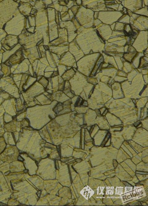

我的304不锈钢薄板是1mm以下的,这个薄板的生产过程应该是先将块状304不锈钢热轧,然后再冷轧。简单点儿来说,冷轧是在热轧板卷的基础上加工轧制出来的,一般来讲是热轧---酸洗---冷轧这样的加工过程,冷轧后应该会经过退火处理。问题是冷轧后的304不锈钢我个人认为是应该含有一定量的马氏体,尽管大部分为奥氏体(看下图),我一直以为下图黑色条状的是马氏体,但前面有高手回答不是,马氏体是比较细的板条,查了文献那黑色条状的是退火后的孪晶,现在想请教:
1.304不锈钢薄板的生产过程是不是就是我上面说那样?
2.如果是的话那冷轧304不锈钢板是不是出现了静态再结晶?
3.冷轧304不锈钢板如果经过拉伸试验后再制作金相,马氏体的含量会增加,它的具体形貌应该是什么样的,因为接下来要看马氏体相变后的金相,不认识形貌的话到时候都不知道自己是不是已经得到了相变后的金相?

回答1:大体是这样,但生产很复杂的。2,图片看是孪晶,是A组织有滑移和偏析。3.拉伸样品不能做金相的,有形变M。若要看形变M是可以的。
发表于 2011-2-12 10:00:41 | 显示全部楼层
1、马氏体形成有两种方式,一是在热处理时冷却速度超过临界值而发生马氏体相变产生的;二是由于形变诱发的形变马氏体。304在轧制过程中会产生形变诱发马氏体,此时的奥氏体也会转变成轧制态的奥氏体(有特别明显的滑移线出现)
2、在图中,可以看到明显的孪晶奥氏体,有少量的滑移线,没有看到明显的形变马氏体组织。

我碰到过不锈钢冷变形后形成马氏体的例子,不锈钢短轴没有经过淬火,热轧棒料冷拉至一定尺寸后车削成型,局部硬度达到RC60左右,还被国外退货了。
黑色条状是孪晶,不是马氏体。黄色区域可以放大看看有没有马氏体。
冷变形过程形成的马氏体是具有明显的一道道滑移线的,和普通的碳素钢马氏体形态有相当的不同,因为是早些年分析的,图片都不知道哪里去了,否则上一张就清楚了。

这张图片的组织是经过固溶处理的,怎么会有马氏体呢。
发表于 2011-5-19 16:29:17 | 显示全部楼层
有可能形成的马氏体很细小,通过金相是看不到的。应该去用X射线衍射试试。
最后应该还要加一道固溶处理的工序
不管动态静态再结晶温度都要在再结晶温度以上,冷轧没有再结晶
冷变形后的304不锈钢会有应力马氏体出现的。马氏体应该在滑移面和孪晶面上,光学显微镜观察不到http://image.baidu.com/i?ct=5033 ... stype=2#pn19&-1
发表于 2011-5-19 22:53:08 | 显示全部楼层
条块状的 明显是孪晶组织,有几处黑色条状组织不应该是非金属夹杂物,因为在冷轧后材料内非金属夹杂物是连续带状的(如果取样是纵向)。
