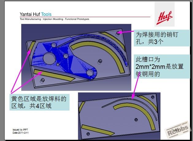

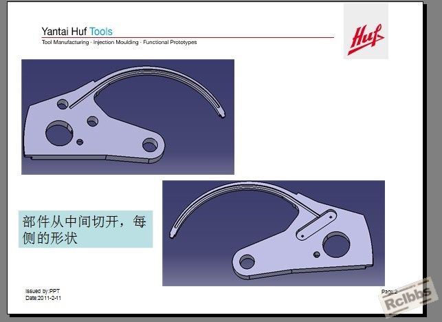

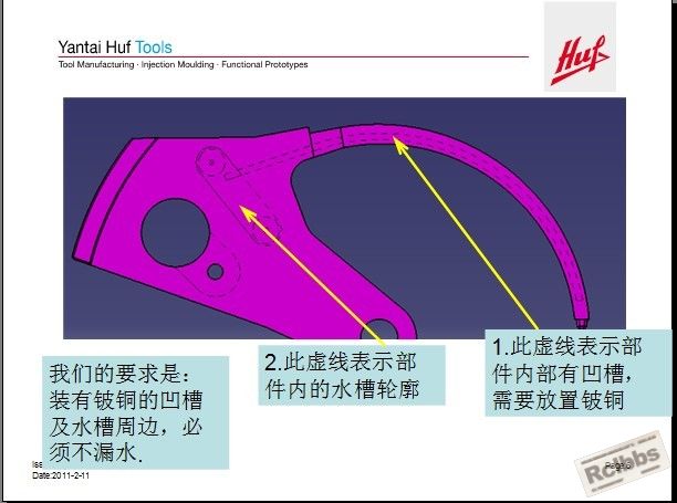

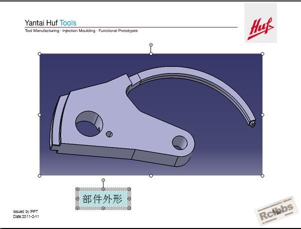

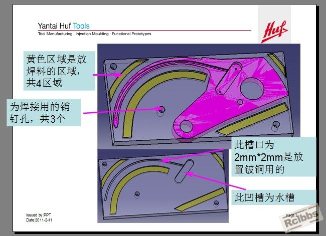

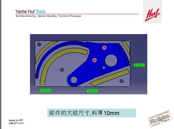

如上面6张图片,模具材料为1,2344.钎焊后硬度要求48-50,因此焊料的熔点要接近模具的淬火温度,关键是焊缝要焊实,不能漏水,另外,予放置的铍铜是为将来导热用的,它的熔点是1260以上,钎焊时它是不会熔化的。请诸位专家帮忙选择那种焊料最能满足以上要求,并给出的合理的真空焊接工艺。谢谢大家。
