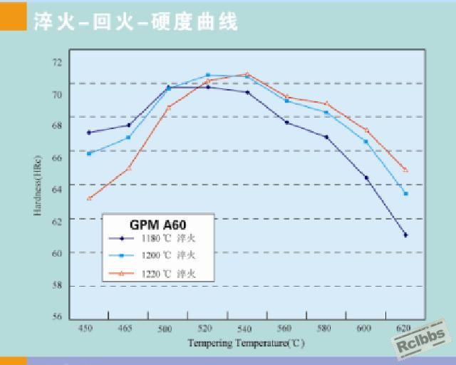

发表于 2011-2-15 11:37:52 | 显示全部楼层
回复 1# hehewangrui
   以下是GPM A60钢淬回火温度硬度曲线,供参看

 楼主| 发表于 2011-2-15 14:18:47 | 显示全部楼层
回复 5# hooloo
    我做的是ASP2030,请问淬火淬火温度是多少呢?还有预热温度? 分级淬火温度是多少啊?
