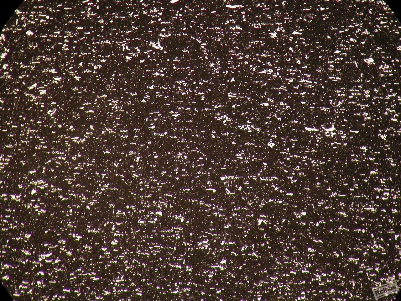

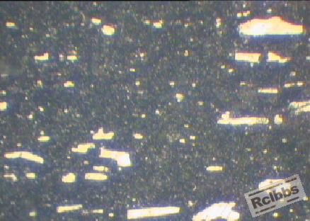

[求助] 求分析Cr12MoV圆割刀金相组织

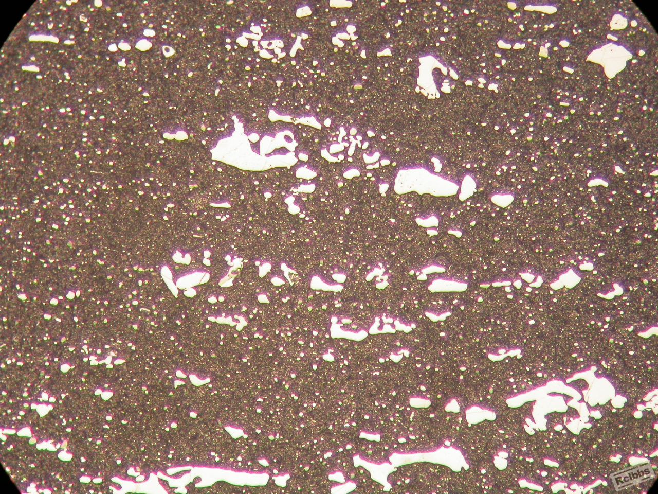

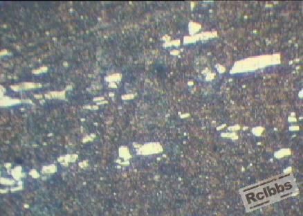

发表于 2011-2-12 11:05:02 | 显示全部楼层 |阅读模式
刀尖部 27次
刀尖部 27次
基体部 27次
基体部 27次
27次试割损坏
刀尖部 46次
刀尖部 46次
基体部 46次
基体部 46次
46次试割损坏
刀尖部 105次
刀尖部 105次
基体部 105次
基体部 105次
105次试割损坏
上面的图为刀尖部,下面的图为基体部
签到天数: 21 天
发表于 2011-2-12 21:04:57 | 显示全部楼层
由你图中看来材料有点问题,碳化物颗粒较大(并且还是长条形),分布亦不均。下周给你发个同种材料的照片看看,供你参考

发表于 2011-2-12 21:37:33 | 显示全部楼层
楼主:你的图片放大倍数是多少?工件图片及热处理工艺;
         能否上传100倍的组织图,以方便大家判断分析.

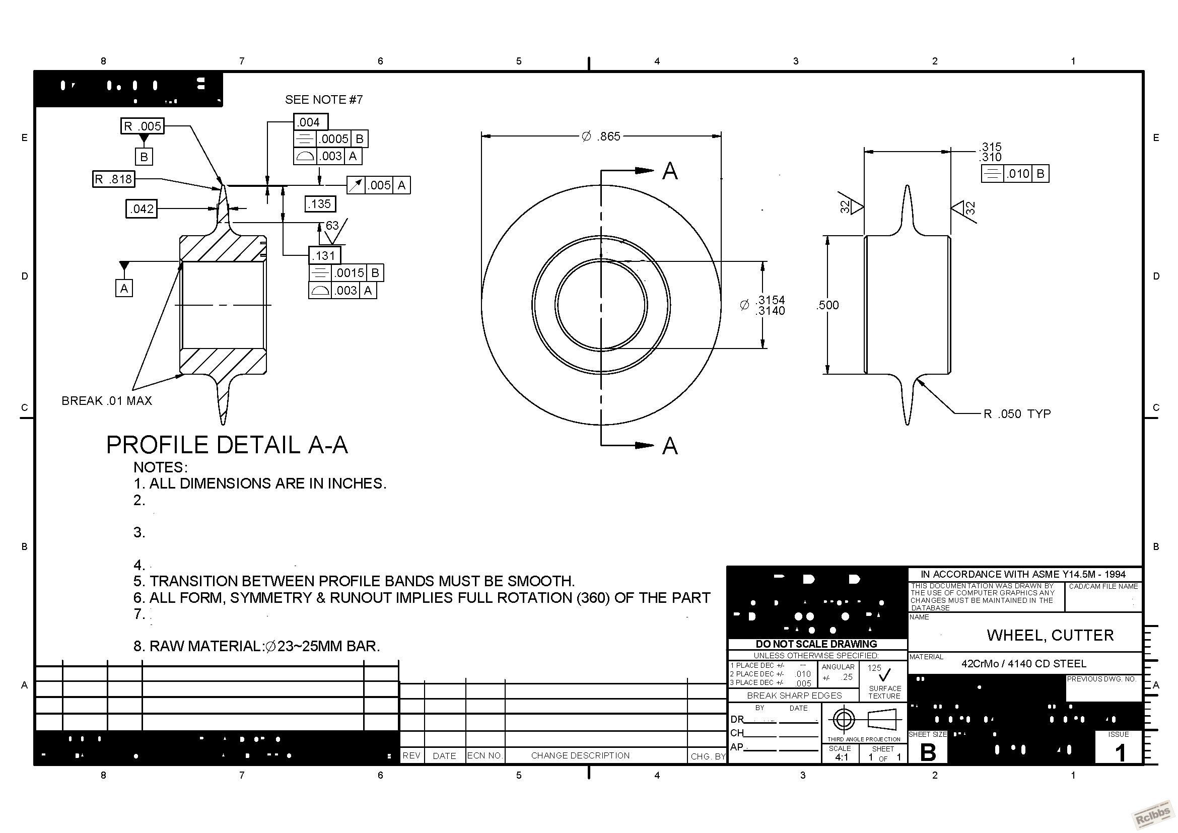

 楼主| 发表于 2011-2-14 08:35:45 | 显示全部楼层

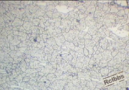

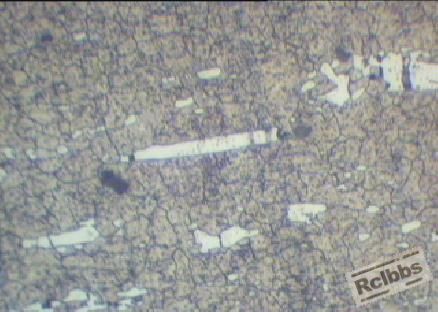

这个是放大500倍的金相组织图片。材料是Cr12MoV 980℃淬火后低温回火(并非图中的材料42CrMo)
圆割刀
圆割刀
 楼主| 发表于 2011-2-14 15:56:14 | 显示全部楼层
另外每次失效的形式都是发生崩刃。同一批次处理的产品,寿命差距很大,真是很疑惑,恳请各位专家不吝赐教。在此一一谢过

发表于 2011-2-14 20:37:03 | 显示全部楼层

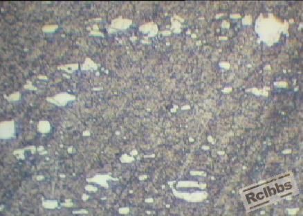

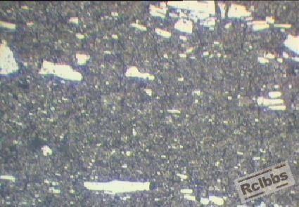

如果采购如下组织的CR12MOV,寿命会高些;
参阅下图;
分别放大100倍和500倍;
共晶碳化物非常弥散!块状的共晶尽量圆整化;会大大提高工件寿命的。
100倍
100倍
500倍
500倍
gtn1314 + 5 感谢参与!
 楼主| 发表于 2011-2-15 08:47:40 | 显示全部楼层
参阅下图;
分别放大100倍和500倍;
共晶碳化物非常弥散!块状 ...
shenfuhai 发表于 2011-2-14 20:37
谢谢,这批刀片在淬火前做过球化退火,不过看来效果不是很好,而其因为刀片部很薄,基体和刀尖的组织差别好像挺大,不知热处理工艺上有什么注意的

发表于 2011-2-15 17:55:09 | 显示全部楼层
回复 9# ugo
    热处理工艺无法这些共晶碳化物形态!但是可以通过锻造改变;
  就现状而言,可以给工件做等温淬火,作成M/B复合组织,对工件应力/韧性有所改善.

发表于 2012-9-5 22:56:31 | 显示全部楼层
为啥刀尖的组织和基体区别这么大啊,集体也属于淬火组织吗?
发表于 2015-6-6 17:49:10 | 显示全部楼层
27次第一图是否回火不足或低温回火的?
发表于 2015-6-9 16:27:11 | 显示全部楼层
可以采用下貝氏体等温淬火工艺试一试。可以在等温之前,先进行予淬火,获得少量的马氏体,再转入等温槽中。这样可得到马氏体和下貝氏体的复合姐织。其硬度高,韌性相当好。
