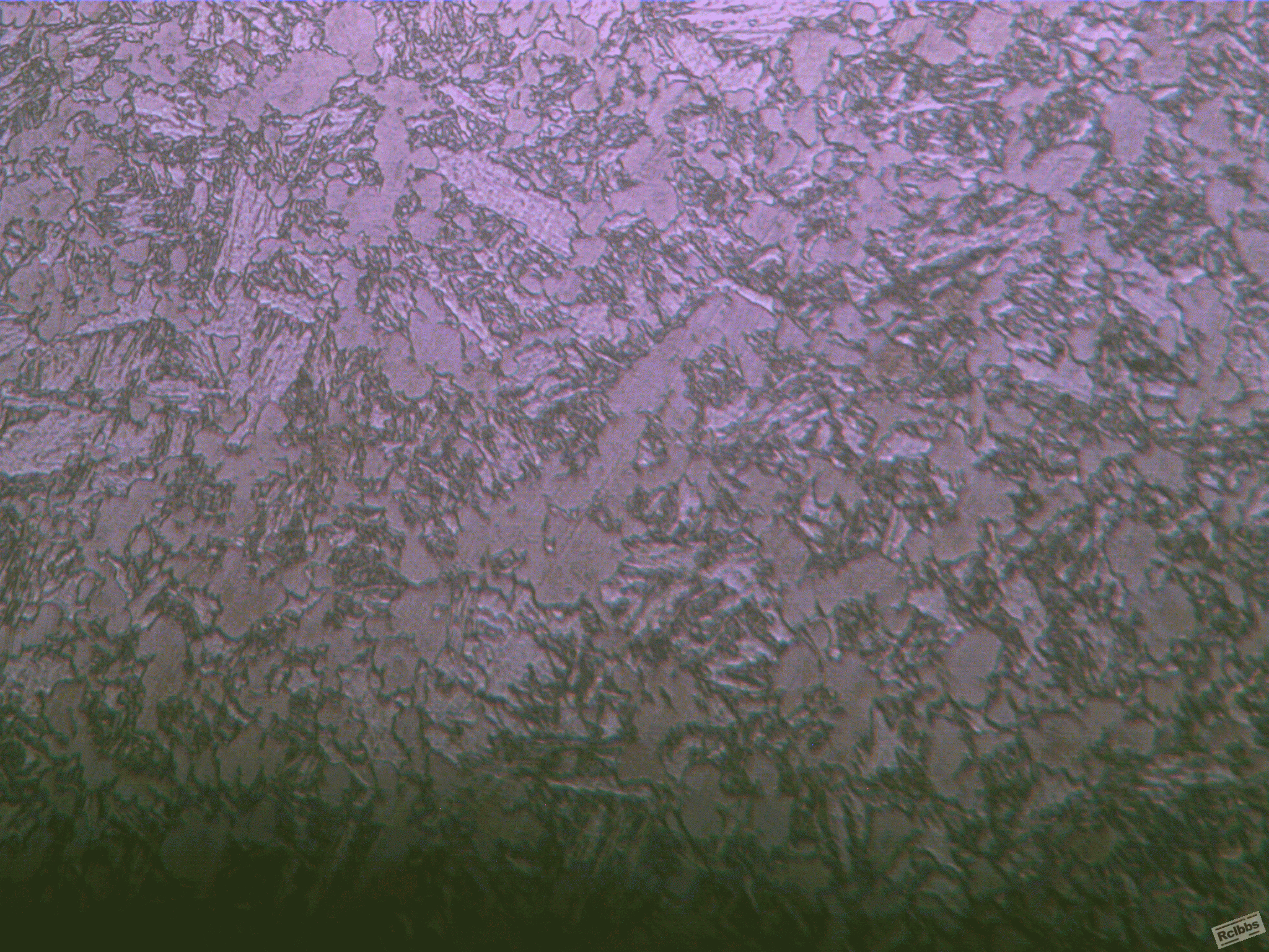

22CrMoH零件,被动齿轮,渗碳淬火,有效硬化层1.5,因为端面翘曲大,想采用压力淬火,上压床,但加热采用技术革新,以前是连续炉恒温室加热880℃,有气体保护,现在是也有气体保护,采用感应加热,然后再上压床淬火,实验10件后,改动了参数,现在感觉差不多了,表面硬度、变形、没有氧化脱碳现象,但是问题是,心部组织不好,表面残奥也级别可判1级,不太符合常规渗碳淬火组织,劳驾各位高手谈谈,感应加热在渗碳中的应用,不胜感激!!
现上传心部组织一张
工艺是感应加热2.5分钟,感应到温时间是1.5分钟,其它不便透露

照片拍的不好,没办法
照片拍的不好,没办法

    不知道楼主的齿轮模数多大?是单齿加热淬火?还是一发法淬火?是高频淬火,还是中频淬火?心部组织不好与感应加热关心应该不大,可能是由于渗碳温度过高引起。因为这个材料未必是本质细晶粒钢,渗碳层深度1.50mm,渗碳时间持续较长,导致心部组织粗大。

    杨版言之有理,因为就是模数大11.23,所以温度高了,930渗碳,50的周期,840淬火,变形大了,所以感应加热,采用的是中频,现在我们保证了不氧化脱碳,下一步就是组织的问题了,变形肯定是能上压床解决 的,现在就是起个加热的作用,曾经试制中,加热温度达到过1000以上,呵呵,感觉理论是可行的

930℃这个时间是不会引起晶粒过分长大的。你渗碳后是如何冷却的呢?能否直接渗后冷却压淬?

这样变形问题是解决了,但被动齿轮的心部硬度是否能满足要求?表面组织是否能满足要求?这不是一句话的事,是要由试验决定是否可行?
从你的介绍来说:要求更慢一点的加热速度,可以将感应的频度更低一点,加热的比功率更小一点。试试吧,不试出来是不能猜测出可行与否的。
