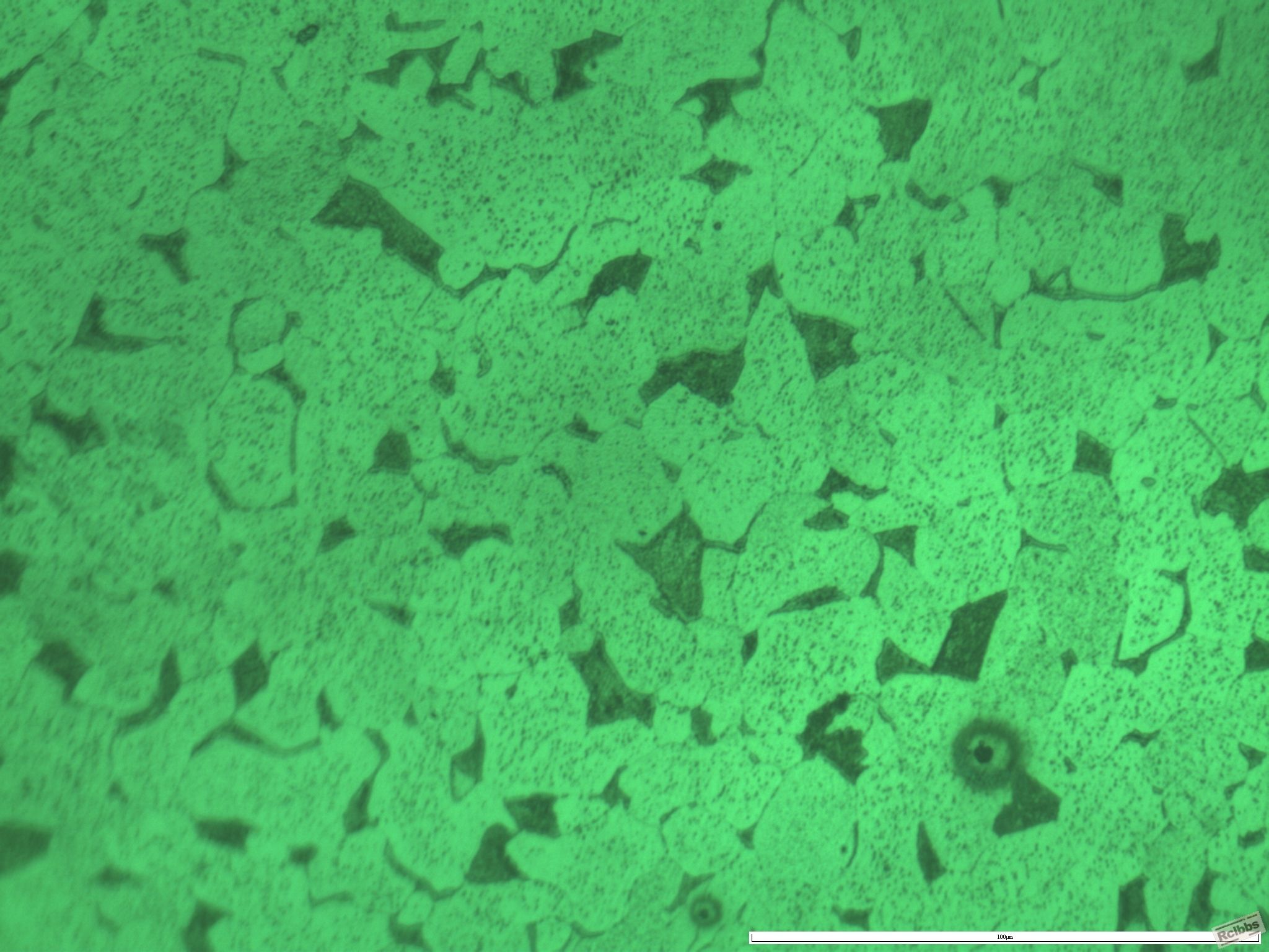

这是20钢渗碳处理的心部组织400倍.是1铁素体+马氏体.2.铁素体+珠光体.3.其它.

点即图片,可以放大,看得更清楚一点.请大家多多出意见
发表于 2011-2-12 20:17:30 | 显示全部楼层
个人认为应该是铁素体+马氏体,你可以用更高倍数看下到底是马氏体还是珠光体

发表于 2011-2-12 22:35:20 | 显示全部楼层
感觉腐蚀有问题

回复 1# tangdaodong
    你可以结合芯部硬度来判定!
从图片看应该是铁素体+珠光体。

发表于 2011-2-13 22:56:44 | 显示全部楼层
没有马氏体,是铁素体+珠光体。
发表于 2011-2-14 08:49:55 | 显示全部楼层
我也没看出马氏体,是铁素体+珠光体
发表于 2011-2-14 08:54:55 | 显示全部楼层
P+F  试样没清洗干净吧
发表于 2011-2-14 08:57:45 | 显示全部楼层
铁素体加珠光体   低碳钢的马氏体不是这个样子的

发表于 2011-2-14 09:38:39 | 显示全部楼层
铁素体+珠光体
发表于 2011-2-14 10:03:19 | 显示全部楼层
回复 10# xuhaonan1120
    F+P

回复 5# qinqiang268
    回高工,我本来是打了维氏硬度的,但是发黄的组织面积太小。结果不准
 楼主| 发表于 2011-2-15 20:06:56 | 显示全部楼层
请问各位楼上,20钢,渗碳后怎样处理才能得到这种心部组织,平时看见都是低碳马氏体或低碳马氏体+铁素体.

发表于 2011-2-15 20:25:37 | 显示全部楼层
如果直径比较粗,渗碳淬火后心部可能会保留原始组不变,如果直径细,心部都会有变化的,发的图片是珠光体+铁素体的。

发表于 2011-2-15 21:00:43 | 显示全部楼层
铁素体+珠光体

回复 14# meng
    回楼上,是一个4MM厚的零件.
发表于 2011-2-21 23:32:21 | 显示全部楼层
铁素体+珠光体
