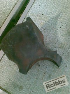

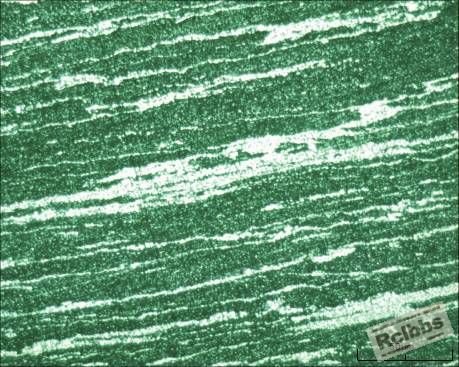

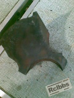

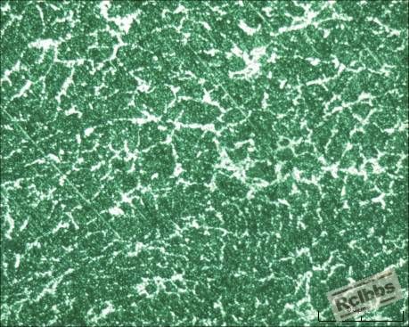

最近单位接了一批大型扩孔钻的单子,直径133mm总长480mm 采用6542/45#对焊,刃部287长为高速钢料,由于特殊需要,此钻头在刃端有一深约40mm的凹孔内径约80mm,在元月8号转到我们车间做热处理工序(用的是盐浴炉,测温用的热电偶),考虑到工件较大,当时定的工艺为600 60分钟----820  24分钟---1210  12分钟---600 12分钟直接转入260 60分钟--冷至室温--560 90分钟直接转入260 60分钟--冷至室温--560 90分钟回火3次,在回火完毕转入淬柄阶段时发现开裂,裂纹基本呈垂直轴向,在刃端部的凹台外面,由表面到内部, 钻头裂块.jpg 沿凹孔开裂,后来沿裂纹处切块观察金相图片如图 横向.jpg 沿垂直轴向的端面观察 纵向.jpg 沿轴向面观察,图片都为500倍的对比金相标准图谱,个人觉得碳化物不算过级,又因为我只是个新手,懂的东西太少,这里生产设备条件也有限,在这里请各位前辈观察讨论可能的开裂原因,这边领导一直要分析报告,很可能补料重新做,心里很没谱。。。。。望各位积极发言啊

碳化物带状太严重,钢的改锻是不是不够啊,再者淬火前有球化退火没有啊?
看裂纹颜色,应该是淬火裂纹,断面有严重的回火氧化色。

    从供货方说是改锻过的,直接在我们这里进行热处理工序,由于工件较大,对照碳化物评级图这么大的直径师傅说原则上不超级,但钻头前端面的凹孔就是开裂的致命缺陷,不知道能在工艺上还有其他方面作如何改进,才能吃一堑长一智,望前辈指点

这样的带状碳化物是会出问题的,主要问题在锻造上。

    带状都这么严重了,还说不超标?!改锻是改锻了,我是说是不是改锻量不够

应该说碳化物是最主要原因,但负责检验评级的的人说对于这么大尺寸的(直径在100以上)原料,与标准图谱相比,评的是6-7级(好像8级算超标),是在下限,但不算超级,钢厂也不会认帐,对于这样的事,问题又要摊到热处理头上了,不知该怎么办

原始材料的带状偏析很严重

我看了一下工艺,有点问题:1)首先是淬火后不能到室温在回火,这样容易产生微裂纹,高速钢6542淬火后一定要带温回火,温度应该在120°左右,而且要立即回火;冷却时260停留60分钟太长,此处没必要停留,在300°后只需减慢冷却速度即可;3)第一次回火560°90分钟不够,最好要120分钟,直接空冷即可。

希望LZ继续做一点分析工作,主要是:
1、将开裂件拼接后拍出裂纹部位,可能需要若干照片,从不同角度反映,以便大家帮你诊断裂源萌生具体部位;
2、确定裂源部位后,在裂源部位制取金相试样,确保横截面和纵截面的金相都能拍出照片给大家。估计如此直径的6542钢材,心部的锻造比不高,也许碳化物呈带状分布会更严重;
3、40mm深度的凹孔应重视改善,反思设计以及加工,尽量减少凹孔底部过渡的直角程度,而选择尽量大的圆弧过渡,以便减少结构性应力集中程度;

回火金相不是过热而是过烧了,已经废了。在盐浴炉用的温度过高
