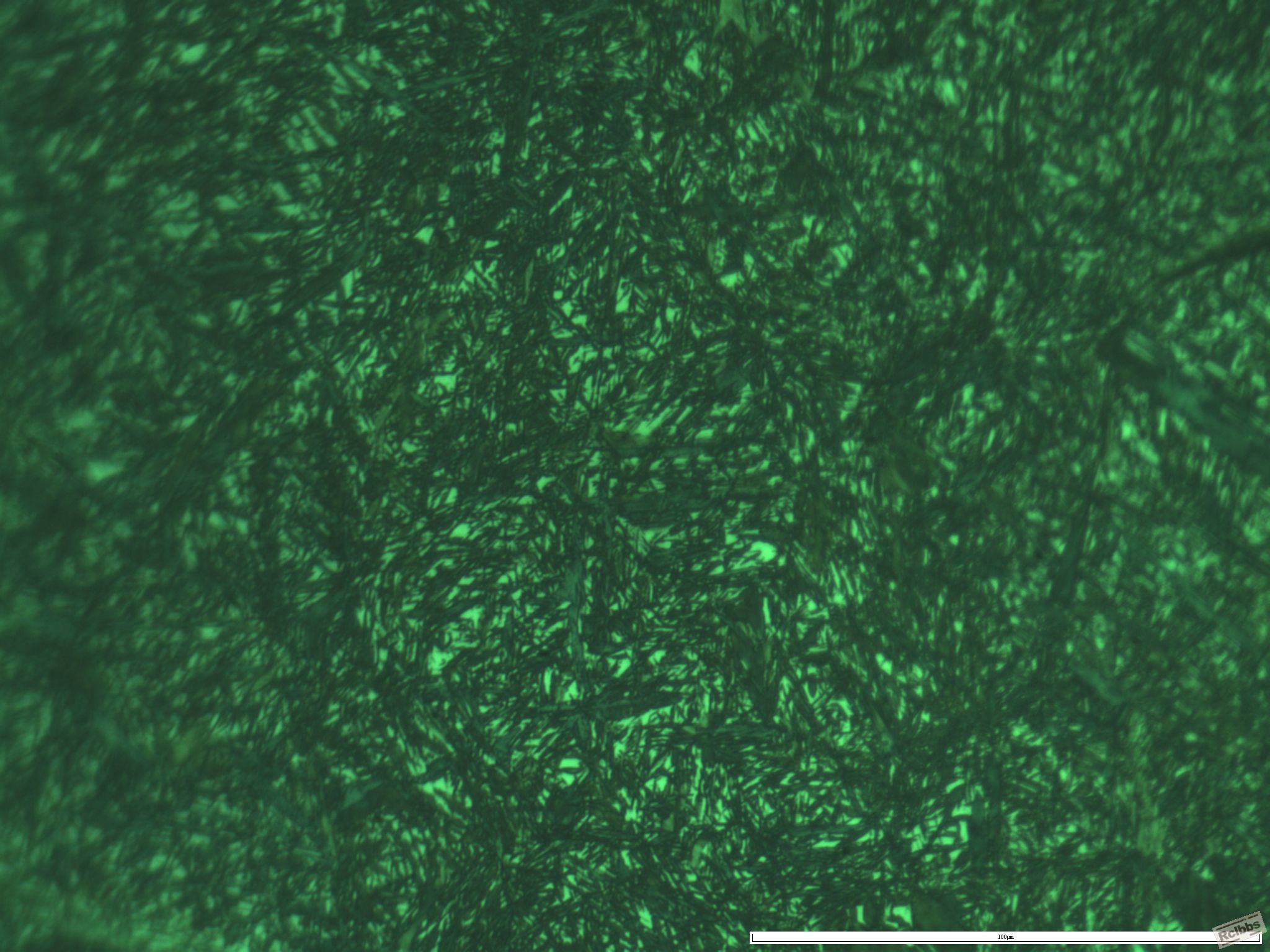

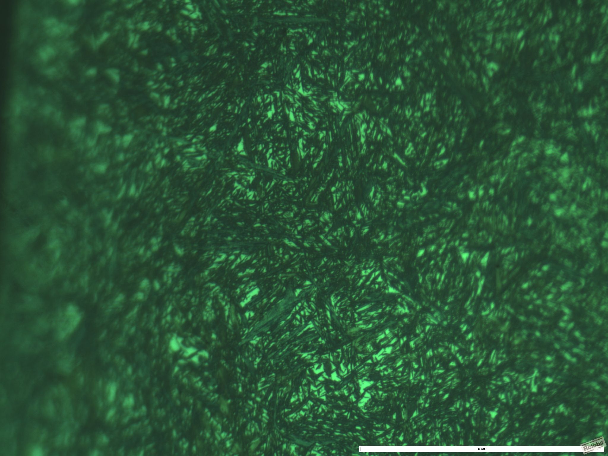

渗碳层的马氏体长度不是很好测量,每次评级都是对着图谱评.这样得出的结果误差太大.比如这个图片的组织,有评6级.5级,8级的.真是让人头痛.传上让大家来评评.谢谢.
 楼主| 发表于 2011-2-12 20:26:40 | 显示全部楼层
图片点极可以放大,才是正确的比例图片.谢谢各位了
发表于 2011-2-12 21:33:40 | 显示全部楼层
关键没图谱啊!感觉你这个有点高,至少4级以上

发表于 2011-2-12 22:24:34 | 显示全部楼层
图片比较模糊,但看针长度感觉应该在5-6级,这个样子
签到天数: 446 天
发表于 2011-2-12 22:32:18 | 显示全部楼层
图片的组织5-6级吧
签到天数: 49 天
发表于 2011-2-13 12:10:24 | 显示全部楼层
你这个图我好像在那儿见过,软件用的方法不对吧,标尺都看不清楚了。要选好标尺,点图像变换\定倍
再点编辑\叠加标尺,标尺就清楚了。像你这种图像可以不缩放,直接加上标尺传上来就可以了。大家就知道你的多少级了。如果图像太大,你可以裁剪一块,加上标尺传上来就可以了
签到天数: 1237 天
发表于 2011-2-13 13:07:05 | 显示全部楼层
腐蚀还可以浅一点。
发表于 2011-2-13 13:37:16 | 显示全部楼层
腐蚀是应该稍浅一些,粗大的马氏体可以更清晰,便于测量长度。评级这个东西本来就是有视觉误差的,不同人间差别有一些的,尤其是对照图谱时。可以根据国标制定内部标准,规定多大长度的马氏体是几级,可以较少分歧。
我以前也和别人争过评级的事情,我们厂规定球化等级2.5~4合格,结果金相室测出来几炉都是2级,不合格,而重新球化成本很高,并且生产也来不及。组织我看了下,其实也可以判为2.5级,后来我(那时我已经从金相室出来改搞热处理工艺了)改判,并上轧机试轧,结果效果很好,领导称赞了一番(没有奖金的)。但这样有风险,万一球化真是2级,硬度偏高,爆轧辊的话,损失是2W一对,当年我的工资只有600元,要赔死掉的。所以,敢于坚持真的需要勇气,坚持之前要三思与你共勉。
 楼主| 发表于 2011-2-15 19:33:22 | 显示全部楼层
谢谢楼上的回答。谢谢。我再腐蚀浅看一下。
