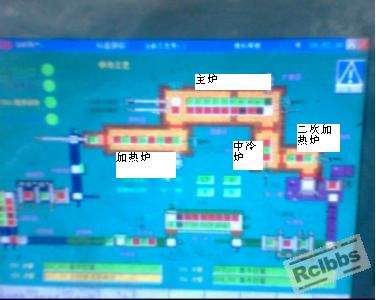

我司双排炉将近一个月的时间产品连续出现马氏体粗大级别超高的问题。我司的双排炉是加热炉,主炉(强渗和扩散),中冷炉,二次加热炉的。中冷炉的作用就是为了细化晶粒的。双排炉运行已经两年,产品质量一直还算稳定。可是现在,中冷炉的运行还正常呀!工艺还是以前的工艺呀!实在搞不懂为什么突然出现了马氏体粗大级别超高的问题?

    请杨工注意此连续炉有中冷炉设置,就是要工件温度降至550℃让其组织转变以达到细化晶粒的目的。然后二次加热后淬火,一般马氏体组织级别都能保证。而现在的问题是工艺还是以前的工艺,设备也没有出现什么明显的问题,碳层,表面碳浓度,碳化物,残奥,都在正常范围就是马氏体级别保证不了。苦恼呀!是中冷炉的风冷系统能力下降了,使工件的冷却速度不够吗?但是每个周期内中冷炉都能降到设定的工艺温度呀。求教论坛里的老师中冷的冷却速度要怎么确定其是否正常呀?
