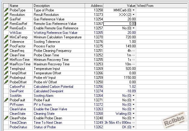

前几年的马拉松碳势计算公式内置了设备气氛CO基本值和CO测量值来计算碳势,请看下图(图中黑色字体为可调整参数,兰色为自动计算结果):

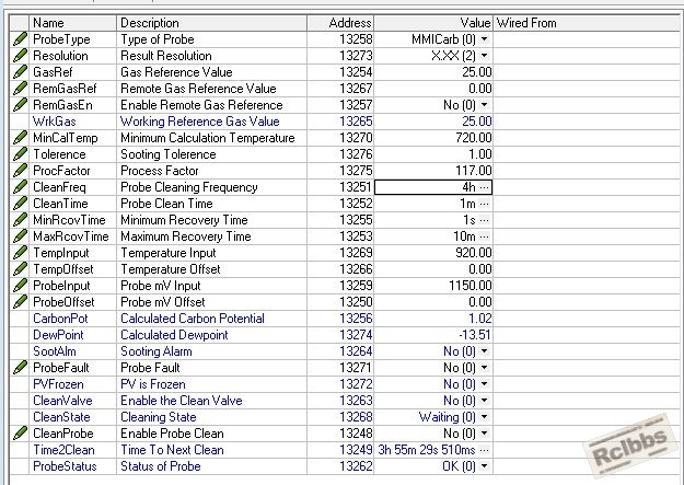

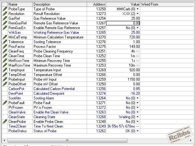

图中WrkGas为炉内分析仪的测量值,标准442氮甲醇气氛一般为20%,图中ProcFactor为气氛因子,实际上就是设置不同气氛类型的CO值。如甲醇滴注式气氛为33%,氮甲醇气氛为20%等,图中PF=149由公式PF=((945.7/pCO)-400)/29当CO为20%计算等到。当CO为25%时,则PF=117. 此时的碳势CarbonPot为CP=1.02. 当增加甲醇流量后,CO上升,假设上升至25%, 分析值WrkGas=25就会出现下图的结果 CP=0.85, 也就是你的问题,碳势反而比原先的低了。
此时就需要将气氛CO参数调整为正确的值,即PF=117. 在看下图,CP=1.02
上面所述内容是想说明正确的设置碳势控制器参数的重要性,这里氧探头mV值没有作调整,而实际炉内气氛如wya-8所述,CO上升后,CO2也会上升,氧探头mV值也会下降,即碳势降低。
