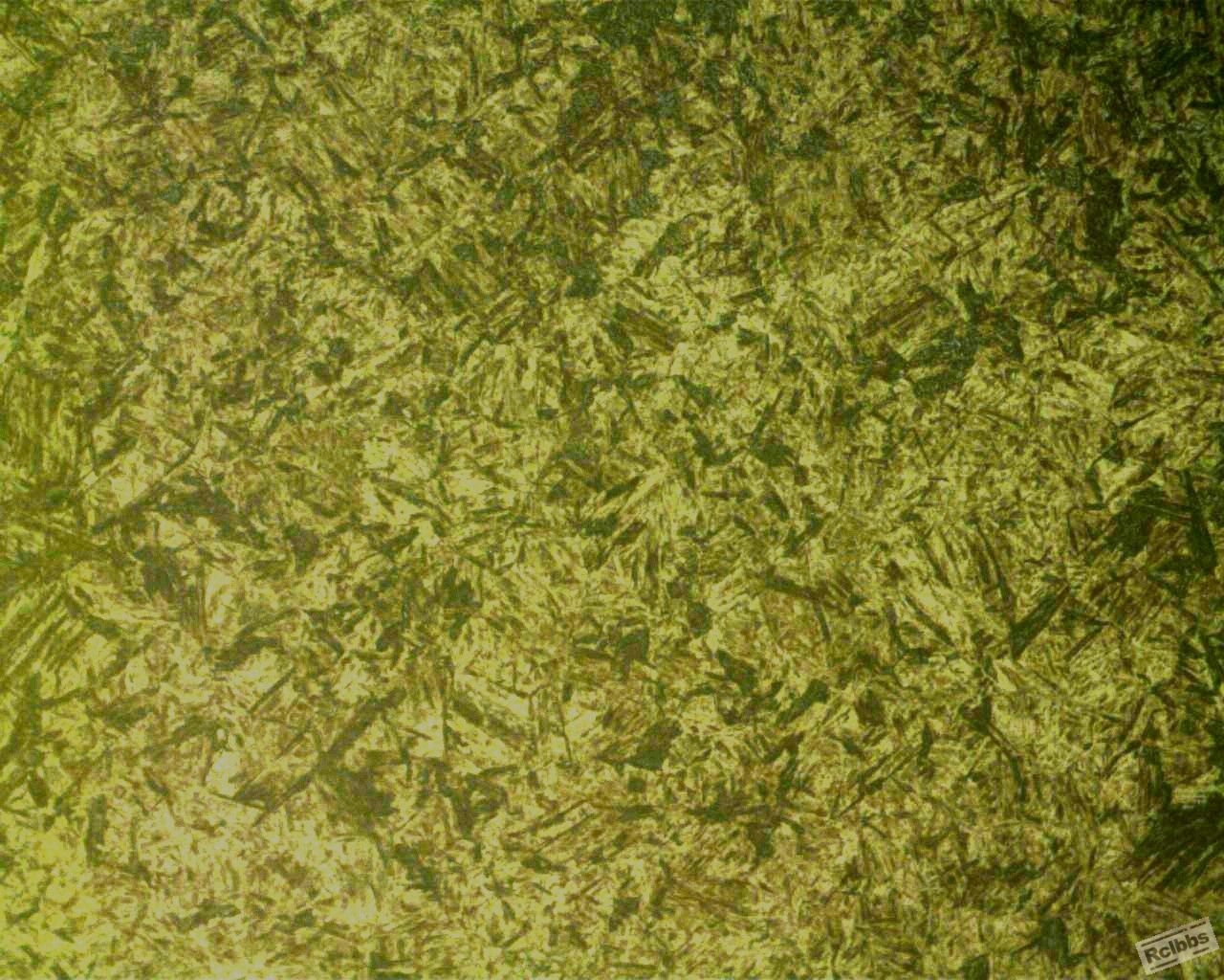

专家们帮 我看看这个都包含什么组织
单个组织会看,几样和在一起就晕了
黑色的是贝氏体吗。。
工艺920℃渗碳 220℃(820℃)淬火 150℃回火
材料么。。就是一般的汽车零部件用齿轮的低碳材料~
照片拍摄位置是齿心部
谢谢!

220度  淬火的材料 ,没有见过

我想楼主是不是想说820度淬火阿,在右下角黑色的是上贝

心部没有淬透,出现上贝也是常事

    图中黑色会不会是索氏体组织,白色的可能有粒状贝氏体,其他为板条马氏体组织

是低碳马氏体+少量上贝

同意楼上 低碳M +少量上贝

嗯,板条马氏体+羽毛贝氏体

黑色的是马氏体,淬火温度不可能是220度。

马氏体和上贝氏体,黑色羽毛的是上贝!没错的@

这是正常的低碳马氏体,又称板条马氏体

板条马氏体,应该是!马氏体和上贝氏体一同出现?!那么下贝氏体呢?!我觉得马氏体和下贝氏体共同出现的可能性大,和上贝氏体一同出现的可能性小!不知道对不?!

粒状贝氏体+下贝氏体+少量低碳马氏体,(无上贝氏体)

我认为是回火板条马氏体+少量下贝氏体,白色的为回火马氏体,黑色为下贝氏体。

低碳马氏体 贝氏体+小块状铁素体

上贝氏体+板条马氏体

是马氏体过度贝氏体的组织,右上角是贝氏体集中区域,马氏体主要是低碳贝氏体,贝氏体。
发表于 2012-3-9 10:21:19 | 显示全部楼层
是马氏体过度贝氏体的组织,右上角是贝氏体集中区域,马氏体主要是低碳马氏体。

低碳马氏体+少量上贝(冷却不好)
