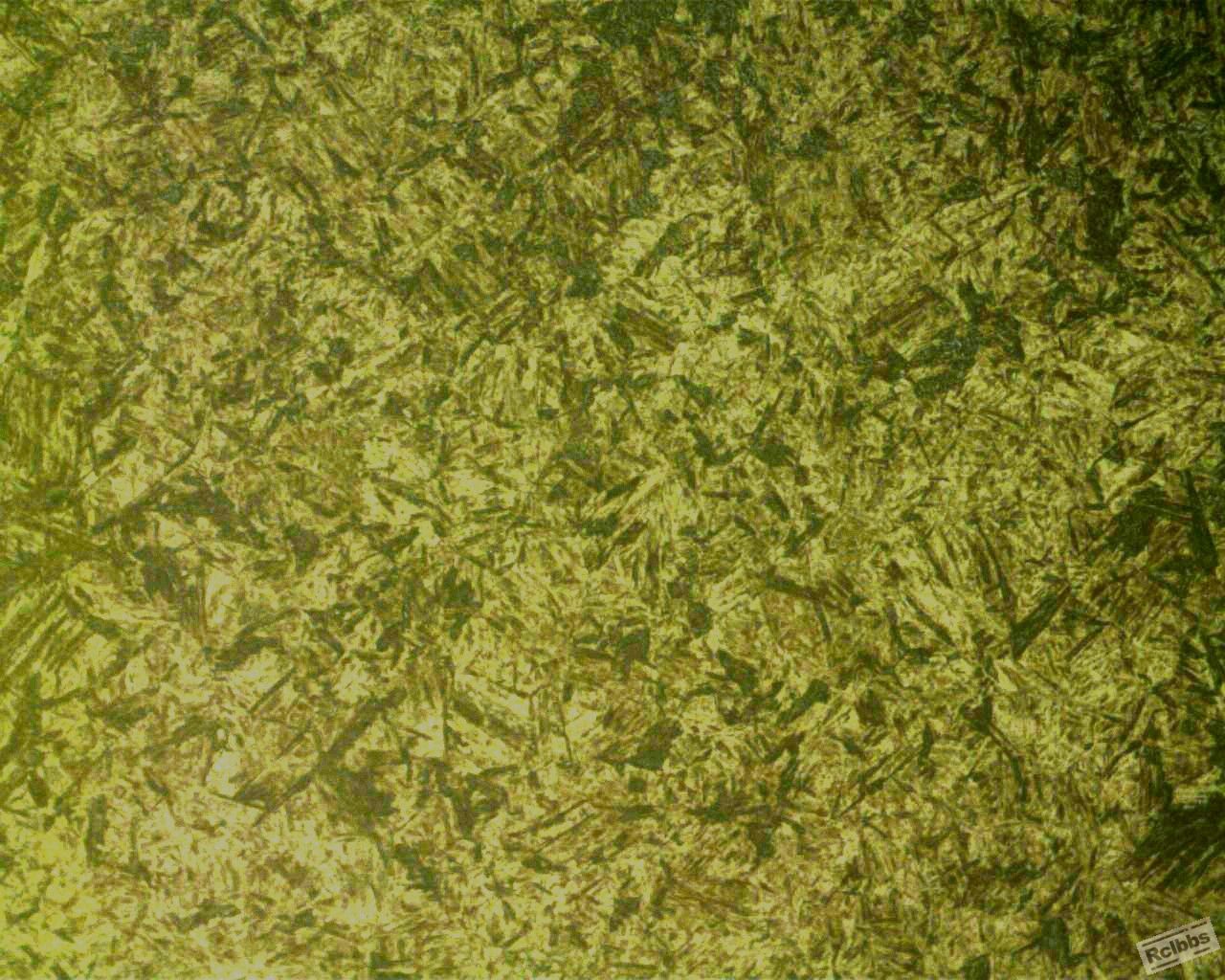

专家们帮 我看看这个都包含什么组织
单个组织会看,几样和在一起就晕了
黑色的是贝氏体吗。。
工艺920℃渗碳 850℃保温后 220℃淬火 150℃回火
材料么。。就是一般的汽车零部件用齿轮的低碳材料~
照片拍摄位置是齿心部
谢谢!

淬火温度写错了吧,组织为马氏体+少量上贝氏体

    工艺没错,就是这样的
我就是想知道这个图里面都有什么组织

220°C等温淬火?
发表于 2011-2-15 12:03:18 | 显示全部楼层
回复 3# fiona05311
    2楼给了回答;组织为马氏体+少量上贝氏体(黑色部分)
220°C淬火?是否等温?

你的淬火是分级等温淬火吧,要不淬火温度不会这样低的。
发表于 2011-2-15 12:51:52 | 显示全部楼层
估计是920出炉~ 分级等温淬火 lz以后写参数注意了 顶2楼

马氏体
发表于 2011-2-15 16:04:01 | 显示全部楼层
黑色的是上贝吗?感觉像是托氏体的样子
发表于 2011-2-15 17:32:42 | 显示全部楼层
上B是指图中黑色羽毛状组织

图片黑色羽毛状是上贝;与淬火冷却速度或工件较大有关.

白色的是什么?

上贝+下贝+M
发表于 2011-2-25 14:58:50 | 显示全部楼层
再挂一张浅腐蚀的照片更能说明问题!应该是马氏体+贝氏体(上贝+下贝)

请问前辈们,较浅的、灰黑色的是M吧,羽毛状的黑色组织是上贝,那未成羽毛状的黑色是什么组织?还有图中有些白色的,块状的是什么组织?新人出入行,不是很懂,望多多指教!一般在汽车齿轮零件中心部基本上都类似楼主放出的照片所示,很是疑惑,望高手指点一二!

白色的铁素体基体+羽毛状上贝+下贝+片状马氏体

应该是等温淬火的。
工艺里面应该包括400~550度左右的保温再加上最后的220度淬火。
希望楼主就淬火的方式及过程能够描述的更细一点。
另外,提出三个问题。
1.这张照片是多少倍数的?400还是500
2.这样的金相等级应该判多少呢?

    金相组织的认识是一部分。
相信等级的判定更是重要的一个方面。
希望专家对这张金相作一下判定吧

没有看到楼主的帖子信息有400--550度的等温的信息;
即使有400--550度的等温,此工艺也不是等温淬火的含义,而是分级淬火.
