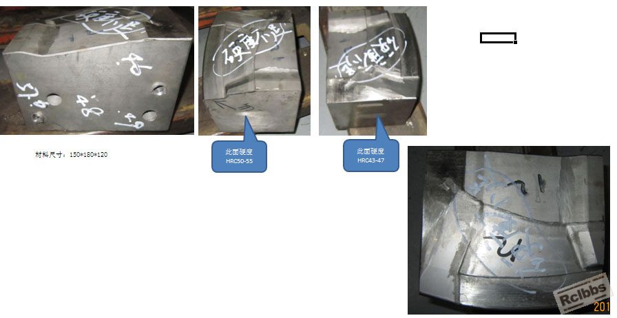

热处理问题.rar (415.53 KB, 下载次数: 438)
签到天数: 35 天
发表于 2011-2-15 13:19:43 | 显示全部楼层
回复 1# pcx19831001
    直接上图片。我代劳
你那问题硬度测试准确吗?
我看像压铸模 如果是型腔面 有可能氮化处理。如果是其他面硬度当然低
 楼主| 发表于 2011-2-15 14:46:06 | 显示全部楼层
回复 2# 钢铁医生
材质:Cr12MoV   热处理方式:真空气淬。
硬度检测用的是里氏硬度计,同一炉下来其它的检测都是58HRC以上,只有这一块不行。  硬度要求5862HRC,拜托了哈!
发表于 2011-2-17 07:45:21 | 显示全部楼层
有无原材料脱碳的可能性?如同一炉其它工件硬度正常,那就是这个模具有问题。

发表于 2011-2-17 19:48:08 | 显示全部楼层
照你的说法就是材料本身有问题了!!
发表于 2011-2-17 20:17:44 | 显示全部楼层
回复 6# 吴俊鹏
    感谢矫正,是我说的太绝对了,我以后一定改!!!!
签到天数: 2187 天
发表于 2020-2-8 14:46:33 | 显示全部楼层
材料厚度较厚,淬火不均匀所致。
