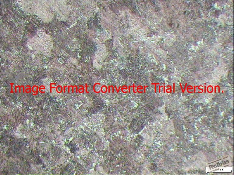

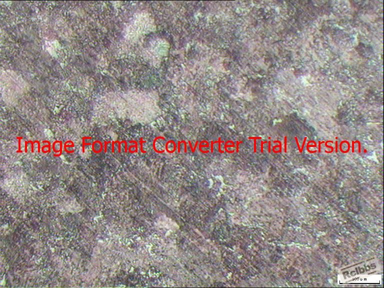

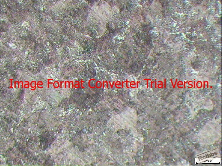

65Mn的材料860度淬火 310等温  怎么会出现这种组织?而且只是夹杂的一部分,请高手帮忙分析原因。

发表于 2011-2-15 19:16:36 | 显示全部楼层
图片不清晰,连抛光的条纹都能看得到,还是在重新做一下试样为好。

发表于 2011-2-15 20:33:33 | 显示全部楼层
我认有屈氏体+铁素体,还有一种看不清楚

发表于 2011-2-15 20:52:14 | 显示全部楼层
淬火温度高了点吧,铁素体过多也许是冷却问题。
发表于 2011-2-15 21:15:54 | 显示全部楼层
建议重新制样,并用更高放大倍率拍摄典型组织。

 楼主| 发表于 2011-2-16 08:52:24 | 显示全部楼层
这是我们的显微镜放大的最大倍数,摄像头也不行,在显微镜里看的挺清晰的,我感觉是铁素体和珠光体的组织,打硬度也HV也只有200左右,我看金相比较少,不能确定,而且公司的产品都是做等温淬火,不知道这是什么原因。
发表于 2011-2-16 09:09:02 | 显示全部楼层
如果是F+P  200HV貌似比较正常

发表于 2011-2-23 16:39:18 | 显示全部楼层
这个温度正常情况应该有马氏体或者下贝氏体
图片不清楚  不好说清楚是什么
而且好像你的放大倍数也不高
