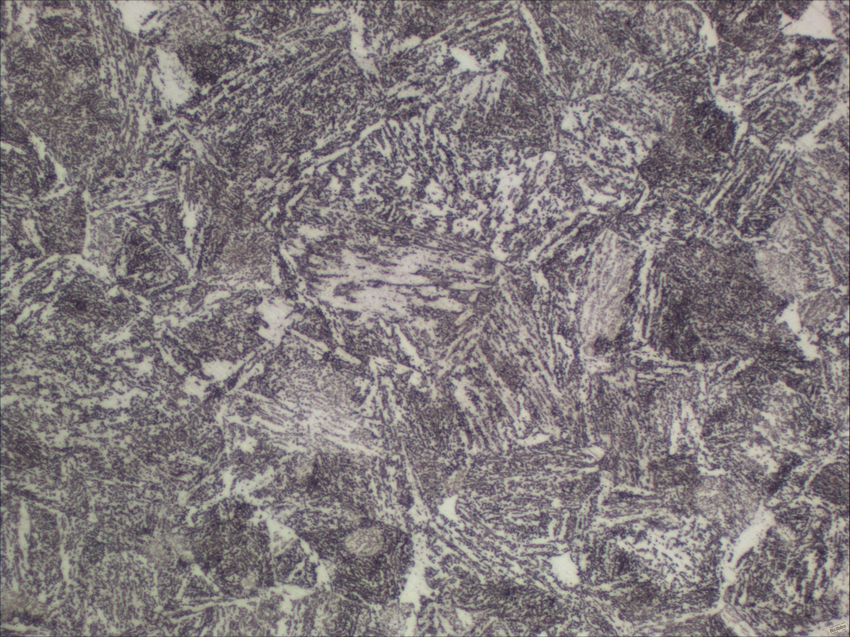

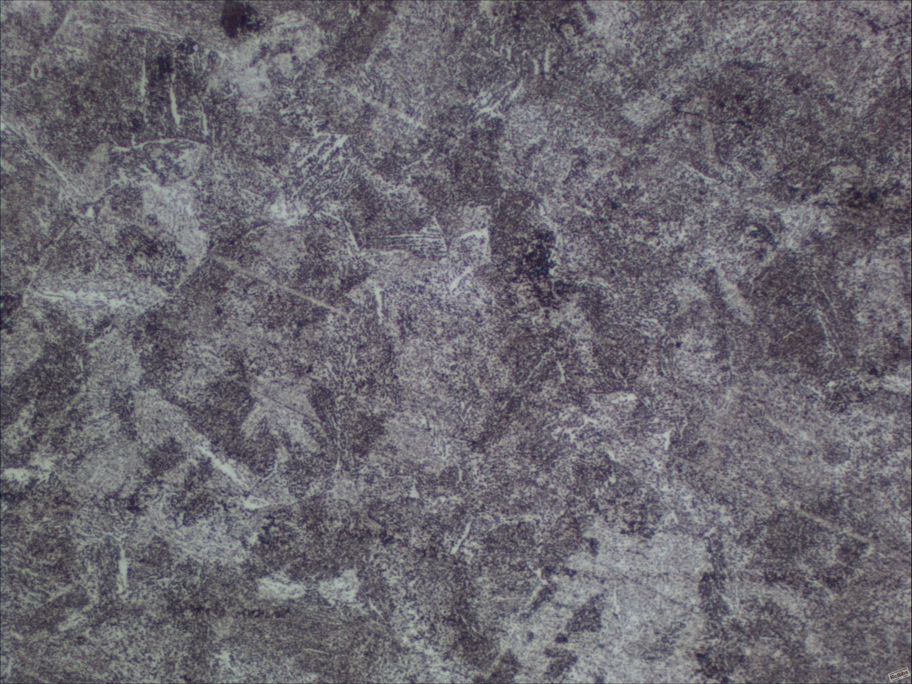

42CRMO+0.4NI,大型锻件取样深度130mm,取样端直径520mm,调质后取样120MM做两个冲击,冲击值分别为38J/16J,回火温度655度;冲击功-20度要求35J,请各位专家帮助分析分析这两张图片的组织有什么不同?
冲击16J
冲击16J
冲击38J
冲击38J

第一张 回火索氏体+魏氏组织+铁素体
第二张  图片不是很清楚,腐蚀的不好

回复 11# suda
    100倍下看没有魏氏组织

同楼6楼的意见,第一张图片,对于大直径的零件心部是常见的.

我有一个疑问想请教:工件经655度高温回火,贝氏体组织还能保持原来的形貌吗?
个人认为,1图组织中存在魏氏组织,是大锻件局部出现过热的产物,可能是奥氏体化不够充分,加上心部冷却不足,保留了原来的形貌,故此处冲击值较低。

第二张图片保留了原材料组织的很多特征,似乎是冷却速度不足啊。

    感觉应该是冷却不够吧。大锻件截面大,
请问贵公司用什么冷却的。

照片上部有未溶铁素体,淬火时未能全部得到马氏体组织。

    第一张贝氏体有遗传的因素吗?有未溶铁素体吗

    有组织遗传的倾向吗

第一张工件没淬透,组织为;贝氏体+回火索氏体+铁素体,组织中出现大量的贝氏体,
张二张组织细一些,组织为;回火索氏体+少量贝氏体+少量铁素体,我感觉不象500X,倍数是否对正确。个人观点仅供参考。

调质后的取样部位在哪里,能否详细一点。
